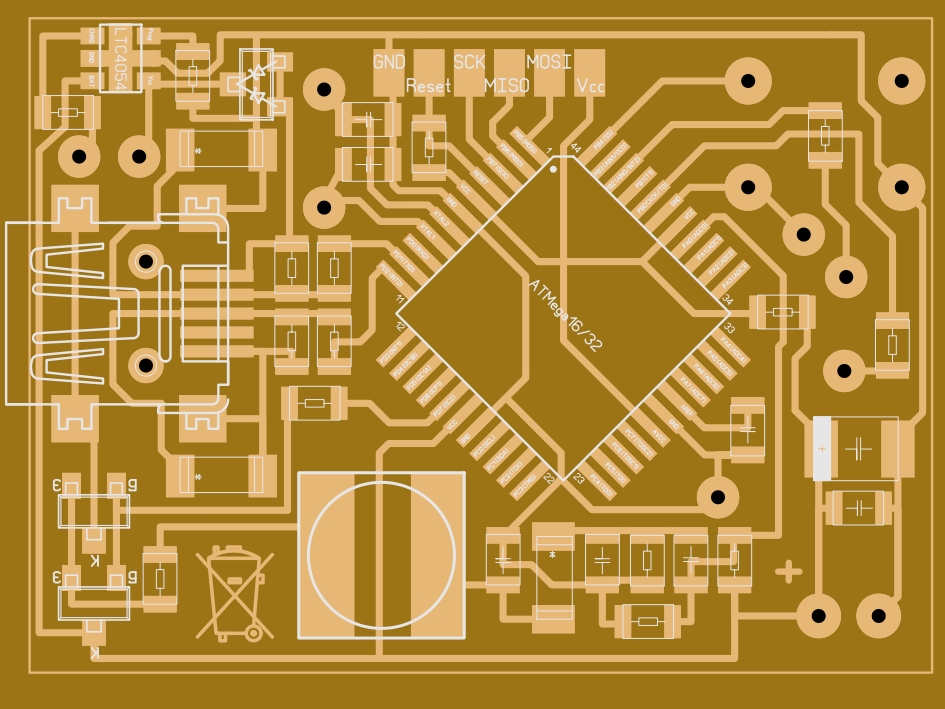

Всем ПрЮвет! :)
В печатке,выложенной мною на предыдущей странице не правильно подключен светодиод индикации зарядки аккумулятора!!! :(
Вот исправленный вариант платы Изображение
RFID2.zip [46.37 KiB]

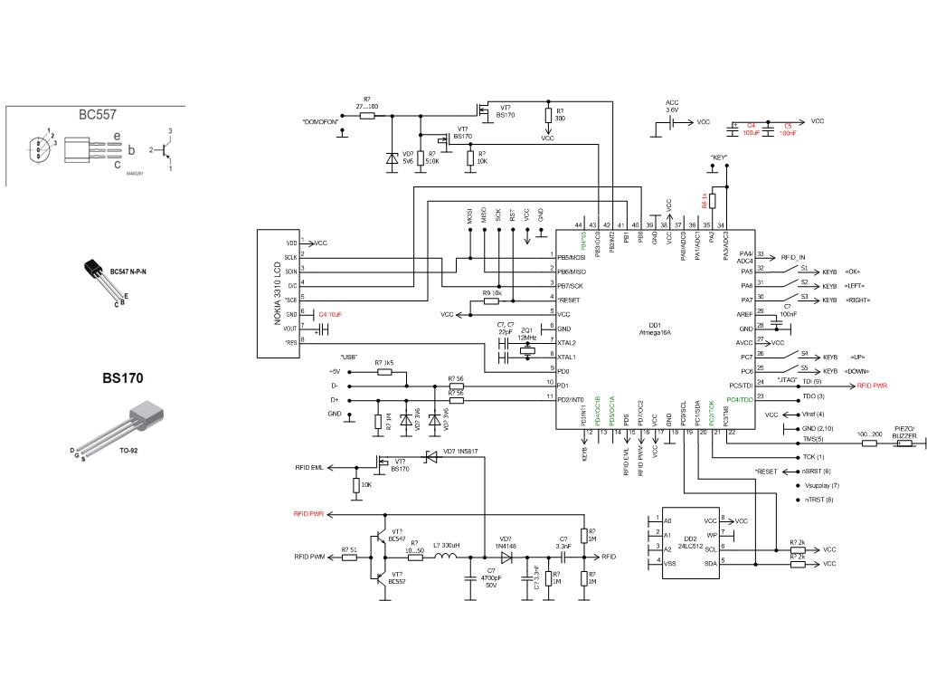

 Заголовок сообщения: Re: Считыватель и копир RFID устройств.
СообщениеДобавлено: Пт сен 20, 2013 17:48:49
Рейтинг сообщений: 72
Зарегистрирован: Вт ноя 08, 2011 21:13:41
Сообщений: 562
Откуда: Светлоград Ставропольский край
Рейтинг сообщения: 5
Эмулятор-дубликатор домофонных ключей от IPLOGGER.
Предлагается на обсуждение участникам форума новый универсвльный копир-эмулятор домофонных ключей и RFID ключей.Реализовано чтение любых ключей
кнопка "вправо" - read - ok.
Работает эмуляция ключей dallas, cyfral, metakom, RFID.
Заготовки TM2004, 1990.1, 1990.2, TM-01, RFID EM-MARINE.
В настройках есть изменение типа дисплея(Оригинал или Китай), тип звукоизлучателя, подтверждение звука клавиш, настройка частоты контура RFID. В прошивке можно вручную вводить в память ключ путём перебора символов. Схема в себя вобрала совмещение функционала эмулятора и USB-RFID копира.
[bВАЖНО!!![/b]Некоторые пункты меню находятся в процессе доработки. Схема не окончательная и
находится в дальнейшей доработке. На текущий момент ваша главная задача писать отчёты о работе и предложения по дальнейшей разработке функционала. Фьюзы остались те же что и в USB-RFID копире.
Фьюзы_resize.jpg [93.58 KiB]
Плата2.jpg [181.09 KiB]
cyfral3edit.hex [37.46 KiB]
Новая_схема.jpg [67.65 KiB]
Старая_схема.1jpg.jpg [181.88 KiB]
СообщениеДобавлено: Пт сен 20, 2013 18:01:53
Рейтинг сообщений: 68
Зарегистрирован: Пт май 25, 2012 19:30:42
Сообщений: 441
Я чего то пропустил что ли? Для меня как старая схема так и новая, все новое :))) ?
P.S. А доки никакой нет? А кнопки на землю контачат или на +?

novodrodskiy писал(а):
Это как?
Лично мне видится либо скинутся всем желающим из темы автору на что-то вкусное в плане электроники, либо попросить самого автора создать кошелек и скинуться денежкой (опять же кто хочет, по желанию), я бы лично скинул в знак благодарности за труды человеку, т.к. это уже 3я ревизия эмулятора iButton (последняя, к тому же, с RFID) + был еще копир-эмулятор RFID. При чем человек занимается этим от души никого не критикуя 8)
Но это лишь мое скромное ИМХО.
federic, спасибо за схему и описание, постараюсь собрать в ближайшее время и отписать по замечаниям и пожеланиям.
Со своей стороны прошу передать iplogger большущее спасибо за работу! А так же может он все же выложит работу на конкурс?
А то обидно, старался и его труд останется лишь в конкретной теме, а "посветиться" как? :lol:
