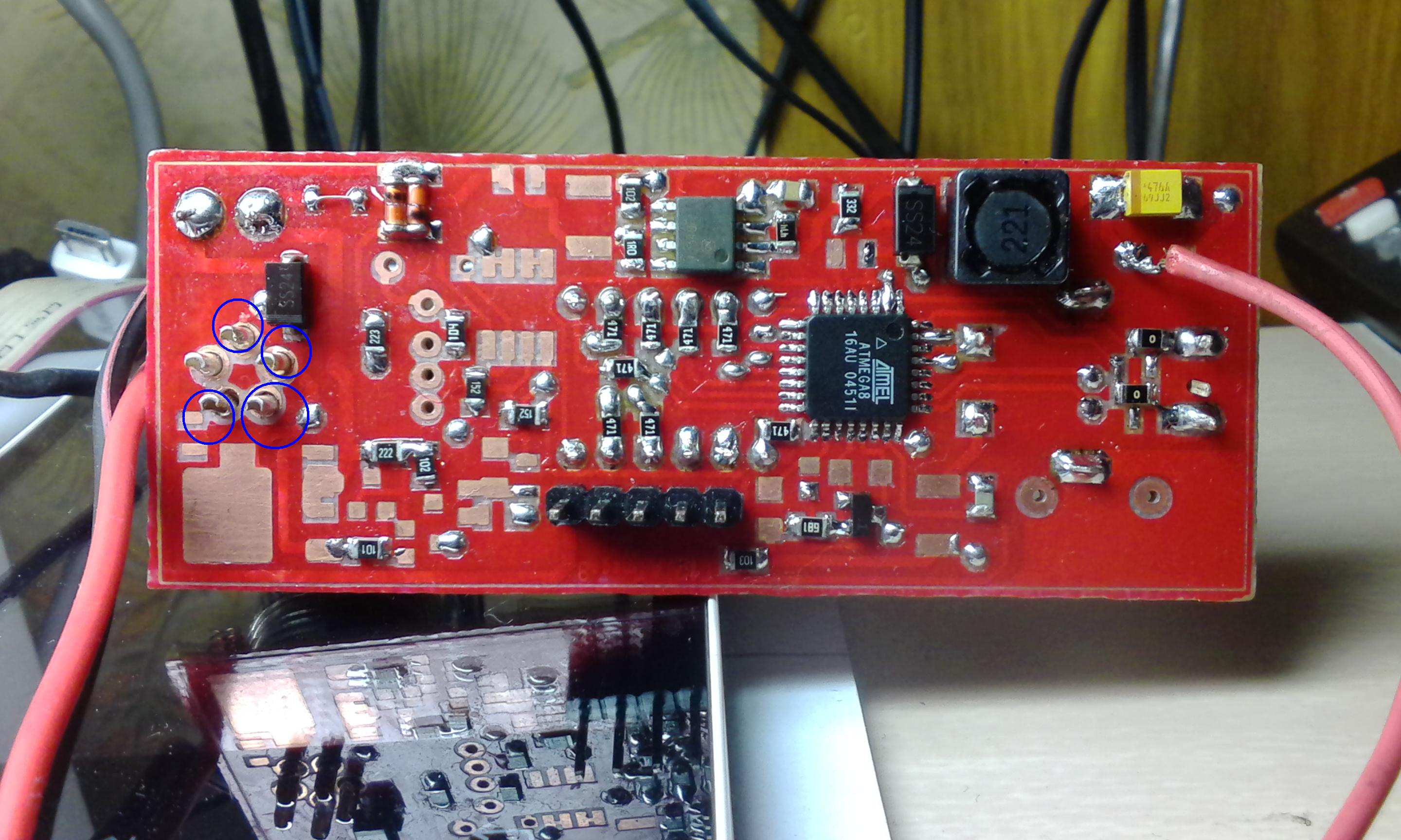

Люди добрые,подскажите как быть?При P-0 I-60 температура крутиться в районе заданной +-мах 5 гр,иногда даже пикает,мол стабильно.Разогреваю жало с 80 до 150 гр,температура уходит примерно до 180 и падает до 150,вроде адекватно.При увеличении P-50 I-60 и заданной 80 гр температура улетает за 130-200 гр и там крутиться,хоть обождись.
Мой вывод надо уменьшать P,но некуда.Проверил 2 шт жал,прошивка последняя тестовая.

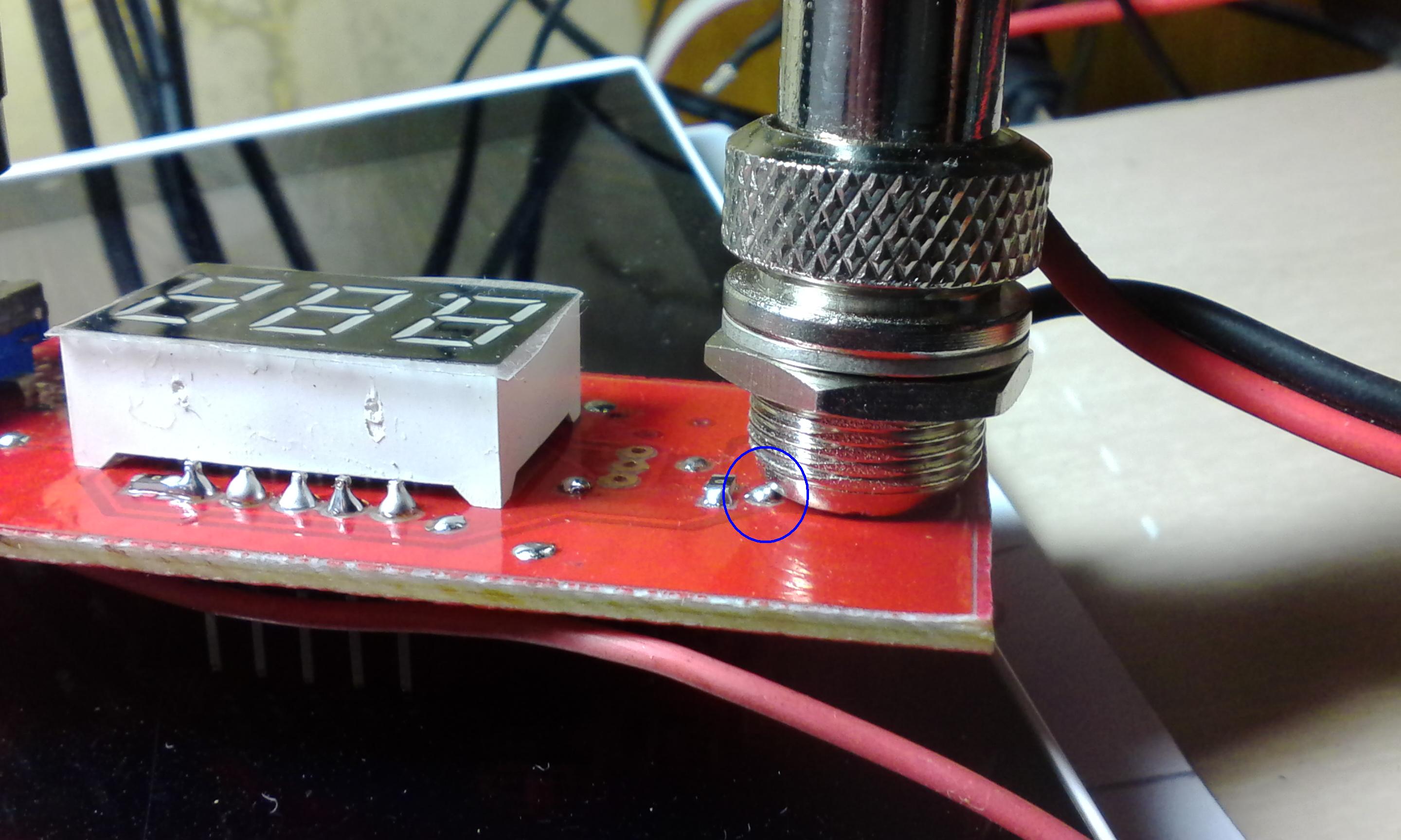

Сделал несколько плат по топологии postal2201 T12_REV1.4
Заменил усилитель на спаренный (LM358) и добавил площадок под 0805 ферриты по питанию.
Сборка (как обычно) выявила неучтенные косячки.
1. Переходы возле разьема паяльника упираются в корпус разьема - надо отодвинуть.
СпойлерИзображение[/url]
2. футпринт под светодиод имеет расстояние между отверстиями меньше 1.27 (ноги светодиода будут в напряге и при пайке могут отвалиться от кристалла).
Фото нет.
3,
футпринт разьема не совпал с имеющимися (прошлось протачивать отверстия в плате в сторону "дальше от центра" и диаметр штырьков "папы" со стороны пайки 1,5мм
полного даташита на эти разьемы не нашел (габариты есть а вот контактная группа не документирована) видимо потому, что они изначально не задумывались для установки на плату.
Попробую в Diptrace что-то смоделировать
ps В общем две платы уже собраны и работают. Отчет будет после обкатки , поскольку были неожиданности связанные с 34063.
pps 34063 пришедшие с али экземпляры с маркировкой ON, без емкого (22-47uF) конденсатора на входе при резкой подаче питания (0V->24V) радостно откидывают копыта и запускают на выход все что получили. Раньше я такого у них не видел.
Если повышать плавно все- OK.
В итоге Atmega8 , 34063 - три, и танталов по 5V - груз 200.

Вообщем,не могу настроить ПС.При P больше 30 температура плавно улетает... При P-0/10 и I-60 температура дергается возле заданной +-
Нелинейность одного T12-D16 измерял три раза,особо не претендуя на точность...

Победил я эти пляски,решил кинуть соплю,от безисходности и о чудо,температура +-1гр :facepalm:
А как же рекомендации разводить массу от источника питания на плату и паяльник раздельно/звездой...хотя,если массу биполярника кинуть напрямую на -24 В,может и не было этого...
Еще одна особенность.В режиме настроек SEt подрежим SIt не выходит автоматически через 4 сек.Может я и ошибаюсь с этими нюансами,проверте у кого стоит последняя тестовая прошивка.
Огромное спасибо всем,кто помогал :)) С P/I настройками по умолчанию все чудно работает.
