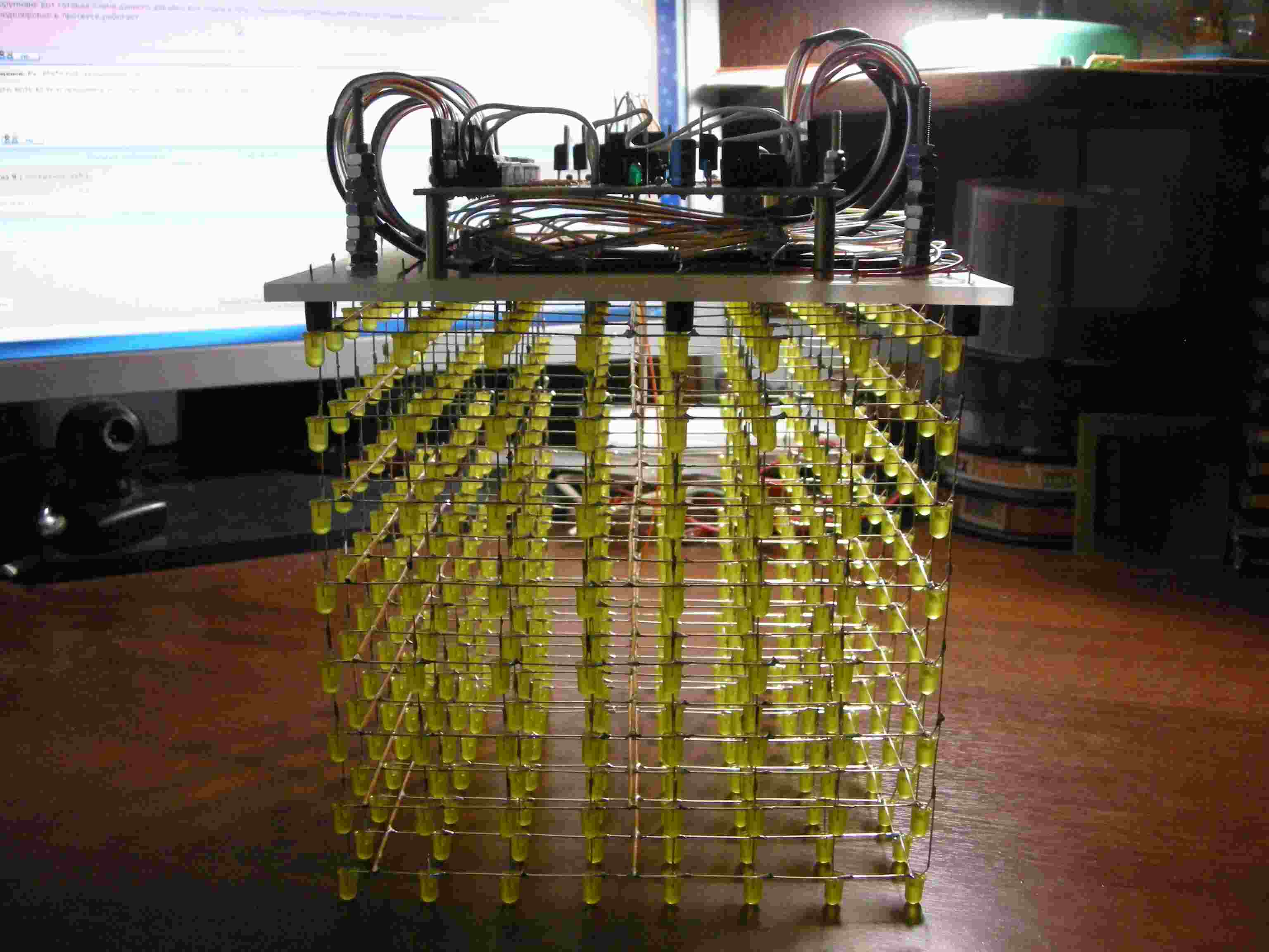

Уважаемые форумчане вот готовая схема данного девайса Вот ссылка;http://leyanda.de/light/ledcube.php Буду очень признателен ели кто нибудь возьмётся за раводку печатной платы.Схему моделировал в протеусе работает.

Разводка платы есть.Есть и прошивка но только мало эффектов в нем надо бы как то добавить!
Проверьте! вроде все правильно нарисовал.
ОСНОВАНИЕ !!!!! Вот правильная.
У меня все работает.

Питание : обычный блок питания от 1.5 до 12 вольт который.на плате стоит стабилизатор на 5 вольт .светодиоды стоят желтые 5мм резисторы на 470 ом но свечение не очень яркое можно поставить и меньше сопротивление 390 ом.Транзисторы buz11
детали.txt [405 байт]
