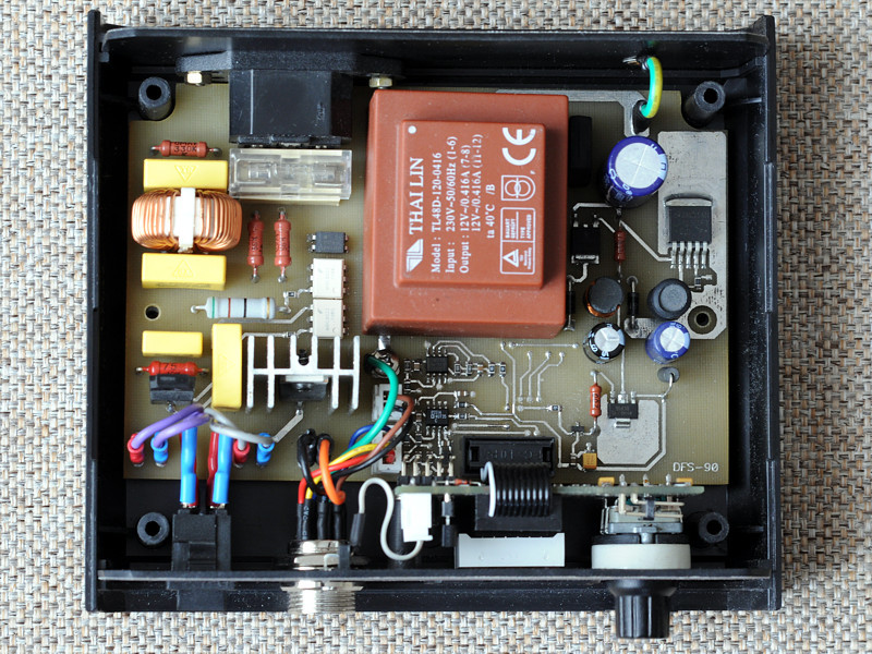

Цифровую часть для фена надо отдельно собирать на ATmega168 ?
 Заголовок сообщения: Re: Паяльная станция: паяльник DSS-90 и фен DFS-90
СообщениеДобавлено: Пн фев 04, 2013 07:20:56
Карма: 82
Рейтинг сообщений: 1030
Сообщений: 4779
Схема не поменялась, схемы и платы я уже выкладывал в этой ветке. Плата передней панели такая же, как и для блока управления паяльником DSS-90, там тоже ATmega168. Прошивку для фена я сейчас доделываю, более-менее законченный вариант можно ожидать через недельку.

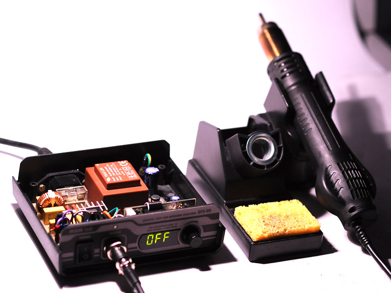

Сделал очередную версию прошивки для фена.
Алгоритм работы сейчас такой:
- Включаем сеть.
- Если фен на подставке (геркон замкнут), включается режим OFF - нагрева нет, вентилятор остановлен.
- Если фен снять с подставки, включается нагрев и вентилятор.
- Если при включении питания фен не был на подставке, нагрев и вентилятор включаются сразу.
- Для регулировки температуры нужно нажать энкодер, а затем вращать его. Шаг - 1°C. Выход из режима регулировки температуры происходит по следующему нажатию или автоматически через 5.6 сек. При этом новое значение температуры запоминается в EEPROM.
- После регулировки температуры кратковременно отображается установленная температура, затем дисплей ненадолго гаснет и появляется измеренная температура.
- Для регулировки скорости вентилятора нужно дважды нажать энкодер, а затем вращать его. Шаг - 50 RPM. Выход из режима регулировки скорости происходит по следующему нажатию или автоматически через 5.6 сек. При этом новое значение скорости запоминается в EEPROM. Скорость отображается в тысячах оборотов в минуту (RPM).
- Если работающий фен положить на подставку, он в течение 1 мин. работает в штатном режиме. Этот интервал можно перезапустить, если повернуть ручку энкодера вправо. Затем фен автоматически переходит в ждущий режим Stb: температура снижается до 100°C, скорость вентилятора - до 5000 RPM. В таком режиме фен будет находится 5 мин, затем он автоматически переходит в режим OFF. При этом нагрев выключается, а вентилятор переходит на повышенные обороты (9000 RPM) для быстрого остужения фена. Когда температура опустится до 50°C, вентилятор выключится.
- Если фен снять с подставки, он включится в штатный режим.
- Если ручку энкодера повернуть влево, то лежащий, или не лежащий на подставке фен сразу переходит в ждущий режим. Через 5 мин. он автоматически перейдет в режим OFF.
- Если ручку энкодера повернуть влево еще на один шаг, фен сразу перейдет в режим OFF, включется остужение, когда температура опустится до 50°C, вентилятор выключится.
- Если во время работы фена выключить сетевой выключатель, то фен перейдет в режим OFF и включется остужение. Питание при этом подается через вспомогательный симистор, который шунтирует одну из групп сетевого выключателя. Когда температура опустится до 50°C, сеть выключится.
Прошивку протестил, вроде, багов не наблюдается. Пока не дописана обработка ошибок (обрыв термопары, КЗ термопары, неисправность вентилятора и т.д.). Интервалы таймеров, а также температура и скорость для режима Stb заданы жестко в исходнике. Наверное, хорошо бы было их настраивать. У меня вообще нет пресетов. Я заметил, что ими никогда не пользуюсь, они только усложняют управление. По крайней мере, мне не удалось придумать логичной системы меню с пресетами.
DFS-90_hex.zip [11.84 KiB]
DFS-90_test.jpg [101.95 KiB]
СообщениеДобавлено: Вт фев 05, 2013 12:48:16
Карма: 82
Сообщений: 4779
- Добавил возможность регулировки рабочей температуры и скорости при выключенном фене (в режиме OFF).
- Добавил возможность регулировки температуры и скорости в дежурном режиме (Stb) с сохранением в EEPROM.
DFS-90_hex_03.zip [11.92 KiB]
DFS-90_in.jpg [228.03 KiB]

Леонид Иванович ,хорошая подставка для паяльника и фена у вас на фото, от чего такая ?

tobiko1 писал(а):
Хороший вариант - шаг 1°C, у всех в основном шаг 10°C.
Чуть попользовался, и уже переделал: сделал шаг 5°C. Иначе слишком долго крутить. Возможно, сделаю адаптивную скорость энкодера.
tobiko1 писал(а):
насколько градусов +/- болтается температура на индикаторе ?
Купил отдельно подставку и держатель фена от Lukey-702. Прикрутил держатель фена к подставке, сделал дополнительную опору - и готово.
На индикаторе не болтается вообще. По логу, записанному на компьютере, видно, что колебания составляют ±0.1°C, изредка ±0.2°C.
Vga писал(а):
С одной стороны это плюс. С другой - после китайцев с аналогичной коммутацией (и склонностью втихаря загореться в выключенном состоянии) вызывает опасения.
Этот тиристор может включить только дежурный трансформатор, а в этом нет опасности, он может работать хоть сутками. Нагреватель при выключенном выключателе тиристор включить не может.
