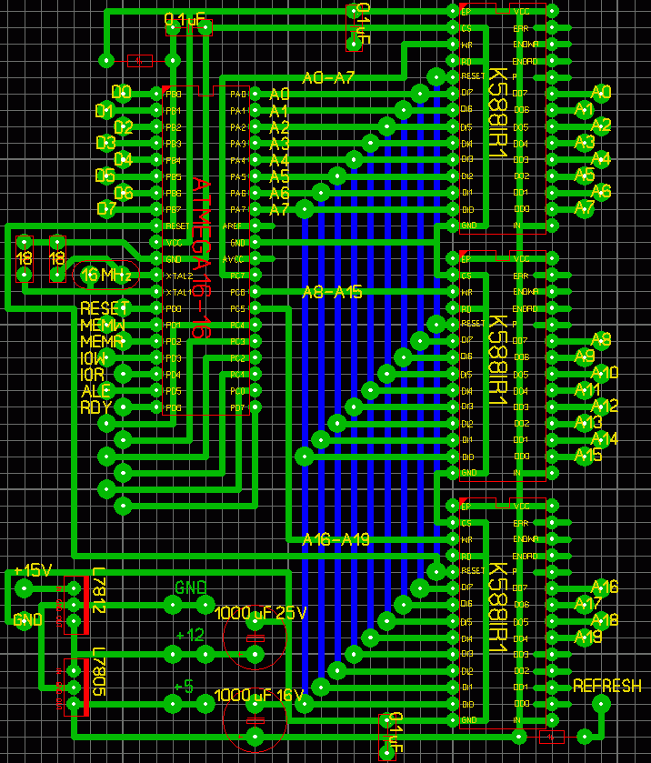

Нашёл я тут на работе штуки четыре разных ISA-видеокарт VGA и захотелось мне хоть одну такую карточку подключить к микроконтроллеру. Поискал я в инете и нашёл один проект такого устройства. К этому проекту была схема и программы для запуска видеокарты. Схему я переделал - в ней много мне ненужного. Программу также несколько изменил - "причесал" под себя. Повозившись с разными картами обнаружил, что карта на чипе Trident9000C хоть и пытается запуститься, но всё же не работает должным образом (о чём в найденной мной программе и честно написано). Зато карта на чипе Trident9000i работает замечательно. :) Подключаю я видеокарту в 8 битном режиме. Текстовый режим пока что не очень работает (шрифты не грузятся), но графический 320x200x256 работает. :)

Печатная плата выглядит вот так вот (файл печатки в архиве):
Схема, полагаю, очевидна - три регистра по-очереди загружаются значениями шины адреса вот, собственно, и всё.

Внешний вид конструкции (немного отличается от печатки):
Стабилизаторы нужно ставить на радиатор с вентилятором - ток довольно существенный. Возможно, на вашей печатке придётся увеличивать место для радиатора.
