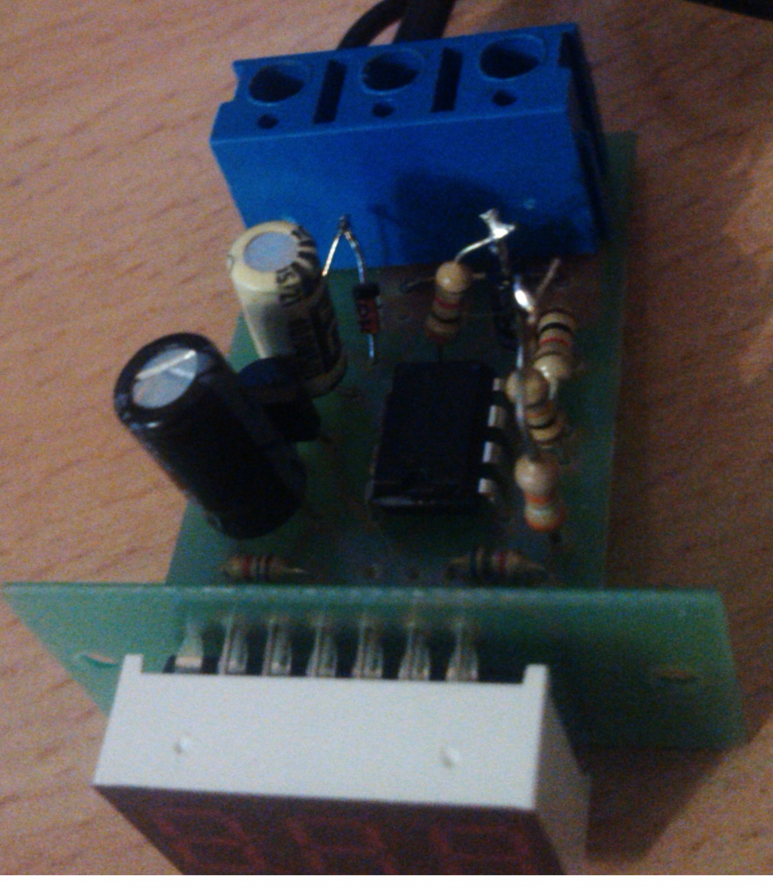

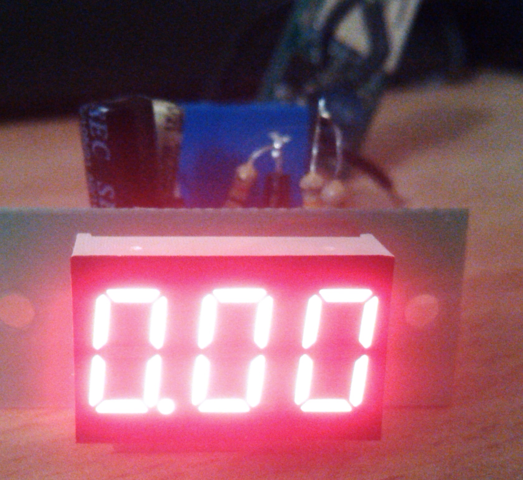

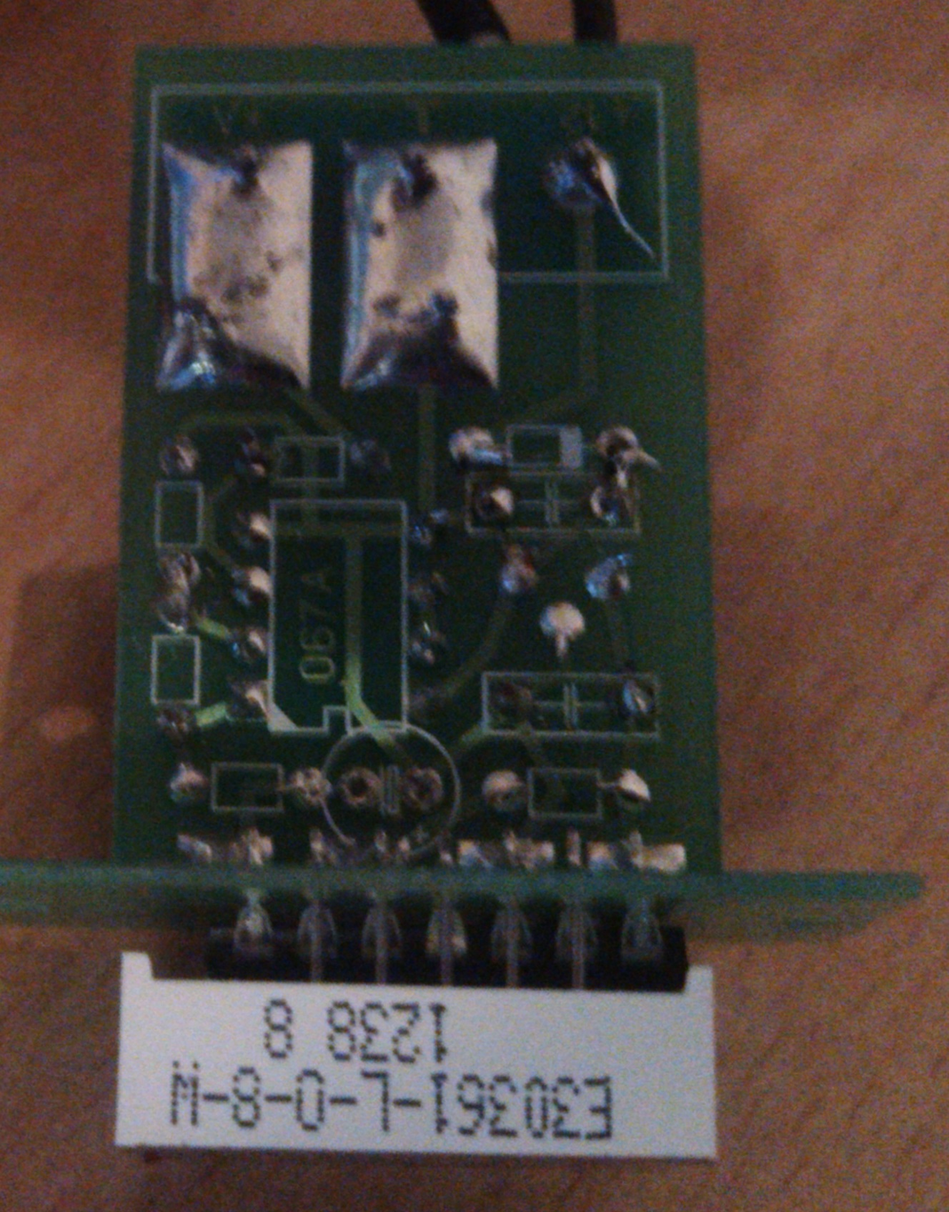

Купил амперметр а он показывает черти что
если ток на входе 600ма показывает 450ма
немного переделал стало по лучше
если ток 600 то и показывает 600ма если снизить до 300ма
показывает 170ма
схема/переделки
http://img.radiokot.ru/files/104591/lb593o7pu.jpg
внешний вид
http://img.radiokot.ru/files/104591/lb5d9lgle.jpg
http://img.radiokot.ru/files/104591/lb5d8xioz.jpg
http://img.radiokot.ru/files/104591/lb5d93vo2.jpg
При включении в течении 1 секунды последний символ отображает букву А

Схема странноватая.
Насколько помню, LM358 начинает корректно работать при смещении на входе IN+ от 100-200мВ.
Виртуальной земли или источника отрицатльного напряжения тут не замечено.
тоесть вы предлагаете поработать с шунтом ?
Сопротивление шунта можно увеличивать, но только ценой ограничения диапазона измерения тока сверху.
Вообще непонятно почему неизвестным производителем было выбрано простое включение 358 как неинвентирующего усилителя??
Вдруг действительно нелинейность при милливольтах на входе?
А сдвиг инапряжения на между входами ОУ в несколько милливольт тупо ничем не компенсируется.
Намного логичнее было бы применить рекомендованную производителем схему преобразователя напряжения в ток и обратно в напряжение.
При такой схеме включения все нелинейности убьются огромным коэф. усиления ОУ, и возможность коррекции входного сдвига просто реализуется.
Второй ОУ 358 можно поставить повторителем для уменьшения сопротивления выхода.
R2 примерно одна десятая от R1, для точной настройки коэф. усиления.
Если например R1 равен 1к, а R3 равен 10 Ом, то сигнал на выходе будет в 100 раз больше входного. И никаких нелинейностей.
И ещё один момент.
Самым первым делом надо разрезать связь схемы с 7 ножкой контроллера и подавая на неё напряжение с регулируемого делителя, посмотреть на линейность собственно самого контроллера.
Может там програмист напутал или прошивщик малость маху дал, надо проверить.

такой вопрос имеет ли смысл отключать второй ОУ ? а то он параллельно работает со вторым.
Выходы обоих половинок ОУ соединены вместе? Это врядли будет способствовать высокой точности.
Предлагаю измерить линейность усилителя на малых токах мультиметром/тестером.
Диод, что в разрыве между неинвертирующим входом и шунтом предлагаю выбросить. Или по крайней мере повесить анодом на землю.
Нелинейность вблизи нулевых значений на входе в той или иной мере присуствует у всех(или почти всех) ОУ с однополярным питанием. Что можно сделать: для эксперимента взять пальчиковую батарейку(1.5В), оторвать 4-ю ногу ОУ от земли и включить плюсом к земле, минусом к 4-й ноге. Если повлияет положительно, то в дальнейшем добавить источник отрицательного напряжения например на ICL7660.

Если верить моему термометру то вышло следуюшее
Показание - напряжение
100 0,45
200 0,93
300 1,38
400 1,85
502 2,32
603 2,77
700 3,22
799 3,67
900 4,10
993 4,54

Прекрасно, показания контроллера адекватны ( ошибка менее 5%) значит девайс в принципе можно заставить работать.
Теперь осталось определить сопротивление шунта.
Прогоните через шунт ток скажем в пределах 0,5...1А, замеряя напряжение на шунте.
И скажите, какое было напряжение при каком токе.
Достаточно одной таблетки одного измерения.

Сопротивление шунта примерно 0, 014 Ом.
Маловато будет. На 1А 14мВ...
На 0.2А менее 3мВ, а у 358 только входной сдвиг 4мВ.
Получается, что при такой обвязке можно с точностью не хуже 10% измерять ток как раз от 3 до 10А.
Для работы в диапазоне 0,2А...3А я бы поставил шунт на 0,05 Ом и поставил бы выше рекомендаванную схему.
А по хорошему надо бы запитать стабильным напряжением 358 и тогда можно сбалансировать смещение по входам и добиться приличной точности.

Скрещивать не надо. Попробуйте и так и так, схемки простые.
Металл шунта - на ваше усмотрение.
358 при питании +5В сможет по выходу линейно работать до +3,5В.
На ток 3А хватит с запасом:
100 0,45
200 0,93
300 1,38
