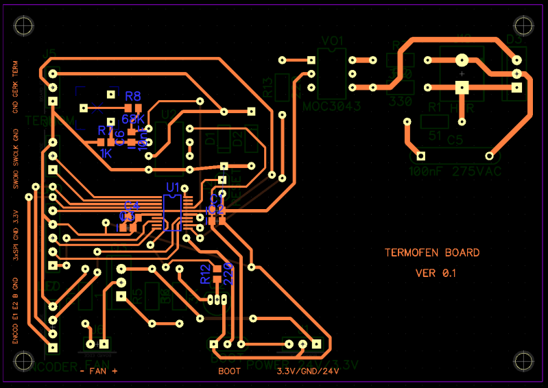

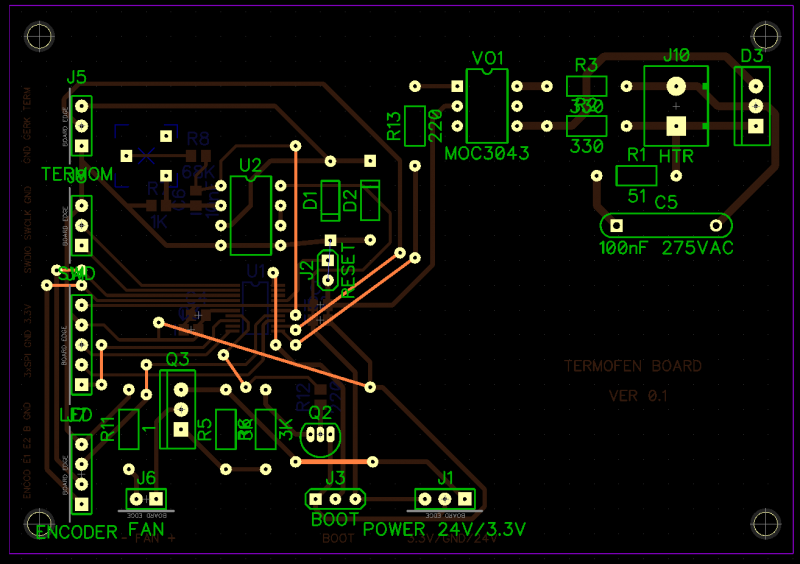

Создал/собрал платку для фена на базе копеечного MK STM32F030F4P6, может кому пригодится. Сильно не пинаться, эта мой 2-ая плата ЛУТ (1-ая это 4-х разрядный MAX7221 для этого же фена). Идеи брались (воровались) из этих тем http://radiokot.ru/forum/viewtopic.php?f=2&t=61075, http://radiokot.ru/forum/viewtopic.php?f=2&t=101844&start=1400.

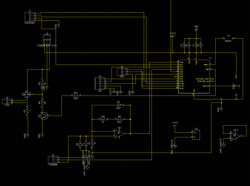

Питание китайский БП 24V 3A (он тут с избытком фену нужно максимум 0,15А, но другого не было) и китайский понижающий преобразователь на 3.3V.
4-х разрядного индикатора на MAX7221 разведен был Sprint Layout и схема благополучно потеряна (но там нет ничего сложного), потом перешел на DipTrace и разводил в нем. Хотя MAX7221 и заявлен что работает начиная с 5V, он спокойно работает и на 3.3V.
Управление через энкодер, есть схема мелкой платки в ней разведены фильтрующие конденсаторы 10nf и резисторы (резисторы нафиг не нужны оказались).
У STM'ки остались не использованными 3 выхода, их можно приспособить для других нужд.
Нашел несколько косяков в схеме, потом исправил по ходу:
1) Забыл фильтр RC на входе ADC (хз нужен, не нужен, но потом допаял) (в схеме не исправлено)
2) Перепутал выходы семистра и опто-семистра (т.е. GATE на T1 и T2) (в схеме исправлено)
3) Не соединил GND и ANALOG_GND (в схеме исправлено)
4) Забыл конденсатор 0.1uF на герконе (в схеме не исправлено)
5) Не правильно выбран резистор для GAIN операционника, был 100K, нужен 68K (в схеме исправлено)
Что бы, возможно, сейчас исправил/добавил:
1) Питание фена и МК через отдельное реле или семистор, чтобы при выключении, вентилятор продувался, сейчас нужно ждать пока продуется фен на подставки и выключится вентилятор.
2) Фен через полноценную step-down схему (катушка индуктивности, обратная связь и все дела), а то сейчас фен "поет" из-за частоты шимирования в 1Khz.
3) Поменял бы операционник на rail-to-rail, LM358 съедает 1,5В сверху.
4) Использовал бы I2C индикатор или дисплей, это освободила бы 1 выход (CS) и таймер для аппаратной обработки энкодера.
5) Вывел бы на плашку не используемые порты, авось пригодятся.

3) Как уже говорилось LM358 съедает сверху 1,5В, при 12 битном ADC максимальное значение (3,3-1,5) / 3,3 * 4095 = 2233, т. е. больше мы никак не получим. Поэтому поставлено жесткое ограничение, если ADC получил больше 2000 — перегрев.
