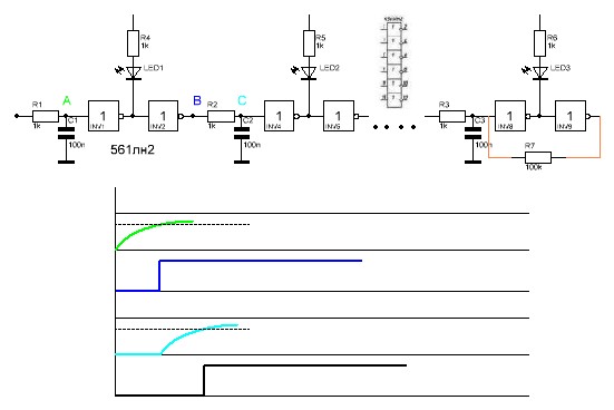

Здравствуйте. Помогите пожалуйста. Необходима следующая схемка:
имеется 28 белых светодиодов(3В, 0.02А), питание 9В
При подаче питания на вход загорается первый светодиод, далее с интервалом 40мс загораются остальные поочереди.
Гаснут при отключении питания все одновременно, либо в обратном порядке (тут не очень важно).

Цепочку RC как то не красиво. А идея с lm3914 понравилась, вот только равномерно ли будет. Общее время загорания всех светиков примерно 1 - 1,5 сек. Питание сейчас 9В после КР142ЕН8А.
Можно еще усложнить задачу: желательно чтобы была регулировка яркости светиков.

Ну на вкус и цвет....
Хотя что тут не красивого?
Для lm3914 (стоимостью где-то 60р.) нужен ещё и ГЛИН, + подбирать напряжение под кол-во светодиодов (куча рег.резисторов чего стоит :shock: )
А та-же 561тл1 (стоимостью где-то 5р.) ни чего не требует-соединяй хоть милион в цепь и включай. Регулировок не требует.
Тогда уж МК, хоть перспектива какая-то есть, наигрался- в другом девайсе можно применить!

А можно примерную схемку или ссылочку, т.к. мои познания еще очень малы.

Вот с применением 561лн2
Если покажется, что не достаточно резко включаются (что наврядли), можно ввести обратную связь резистором R7 на каждой цепочке, тем самым сделаем тригер шмитта.
