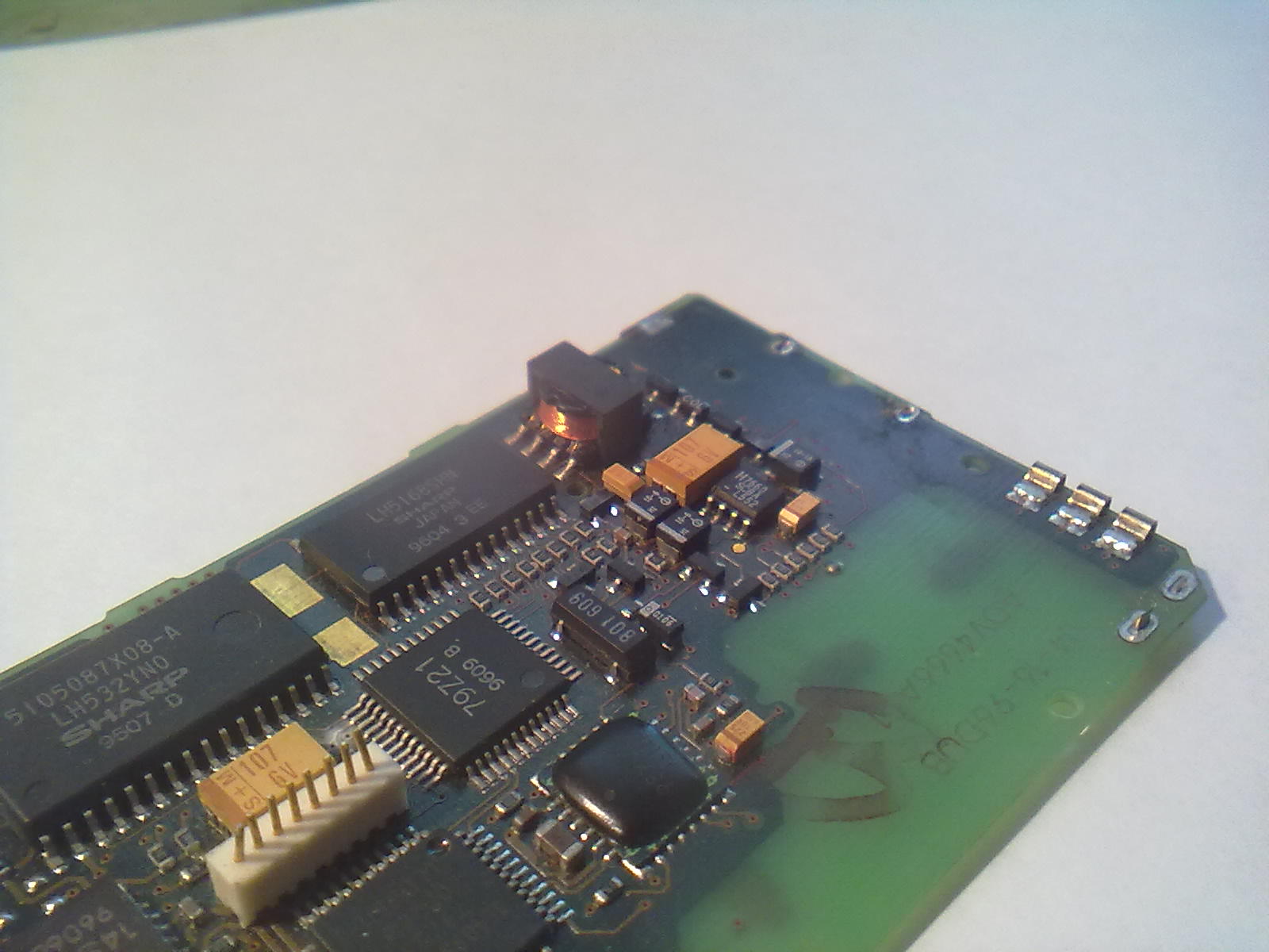

Собственно говоря ничего нового не изобрёл, просто подумал если применить готовый преобразователь от сотика.
Думаю будет более экономичный и напряжение не будет скокать.
А трансформатор можно тоже использовать готовый, от старого пейджера MOTOROLA.
Практически ещё не сделал но как сделаю сразу отпишусь.

К стати про дисплей, думаю от старой MOTOROLA или от NOKIA не цветной очень даже нормально подайдёт, они тоже очень экономичные, и програмно не много места занимает.
1.Экономично это небудет работать даже в теории, т.к. ты работаеш на нагрузку R1,R2.
2.LT1937 не предназначена для подобных задач.
3.это в каких же пейджерах ты видел трансы с коэфицентом более 80 ?

shodan писал(а):
1.Схема примерная, без всяких соглосований.
2.Посмотрите даташит, может мнение измениться.
3.Марку могу уточнить, фото ниже.

В этом пейджере на подсветку идёт 100вольт переменки, а схема генератора точно такая как в вашем приборе.
1. Тогда "примерно" пару-тройку ноликов к этим номиналам допиши. А лучше 4-5 ноликов, тогда твоя примерная схема будет "примерно" экономична по нагрузке R1,R2 но возникнут проблемы с утечкой по текстолиту.
2. С нетерпением ждем отчета о тестировании готового работающего девайса.
3. С этого и надо начать + он должен быть легко покупаем.
Намотка транса как у меня, это дело 1 часа, для человека который ни разу в жизни их не мотал. (сужу по своему опыту)
