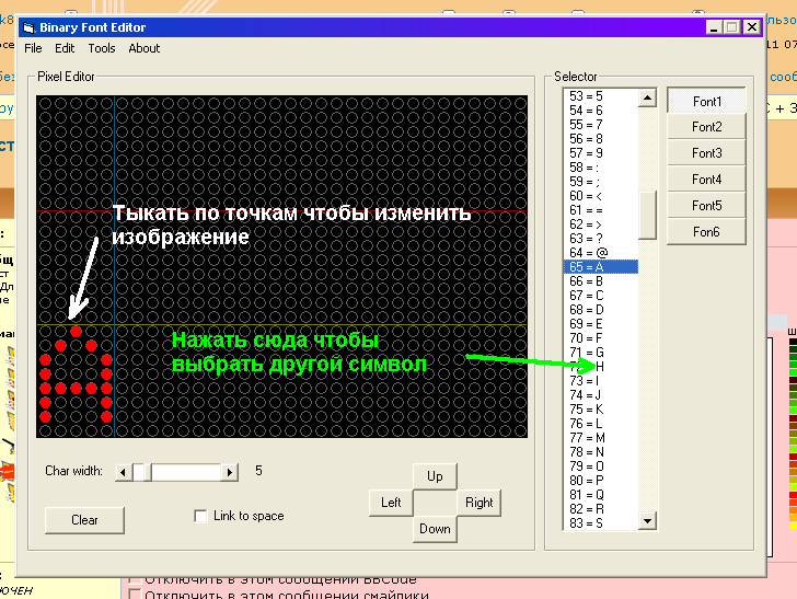

как правильно нарисовать шрифты.
Их будет проще отредактировать.
Скачиваешь прогу, инсталлируешь, запускаешь. Открываешь файл, скажем 'STX4R1 7-8pix.bfp', справа список всех символов с их номерами, тыкаешь в списке к примеру на букву 'A', корректируешь - тыкаешь мышкой по точкам символа, затем на букву 'B' и так далее. Затем жмешь File->Save и отсылаешь файл мне.
Замечания по аппаратной части.
Диод 1N5817 лучше не ставить, у него большой ток утечки(~8мкА), вместо него лучше поставить 1N5819(1.8мкА). Попробую сегодня посмотреть как ведут себя BAT54.
bfe2.PNG [33.08 KiB]
