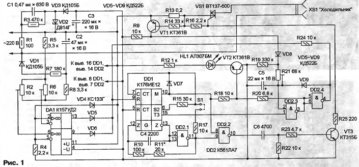

собрал данное устройство, не запускается генератор на К176ИЕ12.

Ну 176 и есть 176 работает преимущественно от 9 вольт и очень боится статики. Может статикой входа генератора и подпалили, можно попробовать на выводы для подключения кварца(в вашем случае конденсатора) подать сигнал с внешнего генератора. Надо только узнать на какой частоте работает ие12 с таким конденсатором.
P.S. По идее между 12 и 13 ного стоит 1 и-не, с 13 ноги тактовые импульсы уходят в микруху. Посмотрите есть ли у вас на 13 ноге генерация?

микросхема 100% рабочие, вставляю в панельку часов, которым уже лет 20 (самопальные, надежно работающие), тикают исправно.

Ну незнай. Тогда попробуйте поменять местами конденсатор 2n2 и сопротивление 120кОм.

примерно вот так, как на схемке - работает ! только С4 надо 6800, что бы частота была нужная.
питал от внешнего источника 15V, стабилитрон держит свои 11,6V. а вот от сети выше 5V не поднимает, С1 мал? интересно, хоть кто-то собрал такое устройство, или я зря трачу время :dont_know:

Не собирал. Но просадка скорее всего из-за гасящего конденсатора. А вы точно поставили 474 а не 473?

пытал устройство долго и упорно. толку нет. то ли схема такая, то ли руки... :facepalm:
жена вынудила купить http://novatek-electro.com/odnofaznoe_r ... -111m.html и всё стало на свои места.

Ну вот....рано сдался. А я хотел предложить поискать на ИЕ12 что там по входу R. Именно сигнал с компараторов определяет: запуститься генератору или нет. То есть надо было отстроить оба компаратора , а потом уже и генератором заниматся.

Начнем с питания схемки защиты...
Диапазон входнго напряжения от ~80 до ~ 280 Вольт - схемка явно претендует на буферный акумулятор или батарейку - иначе какой в ней смысл...
В принципе сгодится любой МК с АЦП или парой компараторов + таймерюга для задержки включения компрессора (ну заодно уж и датчик температуры с дисплеем и регулировкой).
Претенденты из МК : Attiny2313 или кого из мелколапых PIC16 (628, 688 или чего другого), датчик DS18B20 и, минимум, батарейный отсек - меньше трох-тибидоха с зарядкой. :tea:
