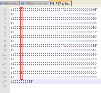

ksu64 писал(а):
Выкладываю ДАМП работающей ABS.
Так вы получается считывали только половину ЕЕПРОМки!!! Или у вас установлена 24С01
Интересная последовательность :) Кажется кто то выкладывает адреса вместе с данными :)
ABSrab.JPG [47.47 KiB]

mr_smit писал(а):
Вложение ABSrab.JPG больше недоступно.
Что то я Вас не пойму, откуда Вы взяли эту картинку(дамп) и что значит - "Кажется кто то выкладывает адреса вместе с данными"
ДАМПЫ.JPG [161.03 KiB]

Я протупил. Сорри. Открыл блокнотом. НЕХ редактора не было под рукой.
Но то что вы считывали ЕЕПРОМ не полностью - факт.
