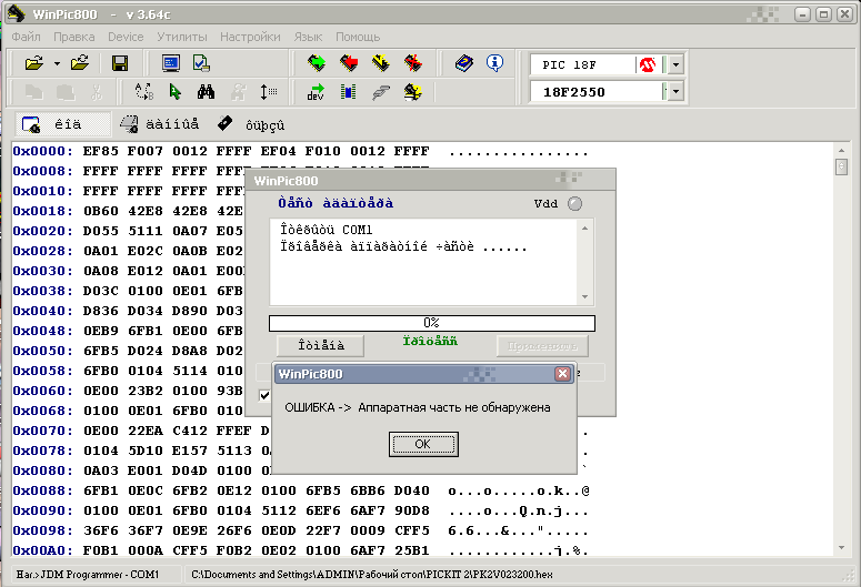

Я Pickit2 собрал сам, осталось прошить. И вот тут застрял. Собранный следом EXTRAPIC не видится WINPIC'ом, пишет то что на скриншоте ниже при тестировании. Выставлял как JDM.
Может стоит попробовать какой-нибудь параллельный? Только ART2003 не предлагать - он LVP. Кто знает как потом PIC18F2550 оживлять придётся.

EXTRAPIC и JDM на самом деле шьют много чего, забудьте про winpic800 и тем более icprog, вот Вам ссылка на классную программу для работы с этими адаптерами: www.members.aon.at/electronics/pic/picpgm/

Форум форумом, а во многих программах extrapic устанавливается как jdm

Нашёл почему мой EXTRAPIC не виделся компом. Точнее выдавал при тестировании MCLR, Clock. А вот DATA не пахала.
Заменил на выходе "логики" 1N4148 на "Шоттки" BAT54 и заработал. (Правда у меня стоит 74HC00). Прошил PICKIT 2, теперь разбираюсь с ним.
ЗЫ: Кстати, WinPIC800 в XP SP3 так и не захотел работать нормально. PIC18F2550 прошивал через ICPROG как PIC18F4550 (большой родственник 2550-го). После этого перепрошил уже через USB. А "классная программа", постами выше, в принципе нормальная, вот только как то плохо прошила. Видимо с настройками порта надо шаманить.
