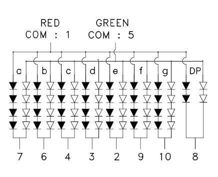

Danko писал(а):
Это все к тому, что корректировка в 0,1 сек это было последнее добавление в часы версии 1.0 и соответственно я объявляю о прекращении поддержки этих часов и перехожу к сборке часов версии 2.0.
Часов версии 2.0 не будет.
Если доведется собрать мне еще одни часы в железе то наверное что-то добавлю в эту версию.
Но это не значит, что больше часов на LED не будет. Нет как раз наоборот.
Будут часы на Kingbright SBA15-11EGWA (1,5 дюйма) или SBA23-11EGWA (2,3 дюйма).
sba23-11egwa.jpg [27.15 KiB]
