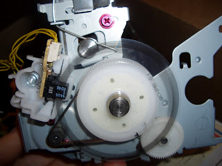

3. Убрать шаговики нафиг, вместо них обычные коллекторные моторы, обратная связь по энкодерам... Наверное этот вариант был бы предпочтительней, если бы были моторы... ну или цены на них доступней были...
а зачем убирать шаговики? ведь они и придуманы чтобы упростить все, коллекторные моторы хорошо конечно, но это слишком сложно по механике, если делать все самому... этож ведь коллекторный мотор + редуктор + тормоз + энкодер...
где то видел я станочек с двигателями от дворников (червячный редуктор там стоит)...
помоему нужно мощные шаговики просто юзать или на крайняк редуктор ставить к шаговику, но это опять же люфты
Idea FIX , пробовали драйвер с биполярниками?
Да потому что с коллекторниками проще работать намного - управляются шимом, отсутствует резонанс, не нужно плавно набирать скорость (точнее нужно, но это не так критично). А тормоз при таких размерах и инерции не очень то и нужен, особенно учитывая что передача останется на основе ходового винта. Да и по линейному энкодеру люфты не так страшны, т.к. учитывается конкретно текущее положение каретки.
Сегодня написал контроллер для управления механизмом из принтера на основе энкодера и коллекторника на серво.. типа такого:
Вроде работает нормально, намного лучше чем шаговик... на линейном энкодере - вообще точность... каретку отводишь руками, а она возвращается на то же положение сама.

Freeman, а откуда вы взяли линейный энкодер? я с такими вещами еще дел не имел... на фото вроде обыкновенный с диском, только разрешение помоему большое по фото даже определить не могу, все сливается.... и кстати какое разрешение у линейных энкодеров бывает? (кол - во "импульсов на мм")... Помомему очень дельная вещица получится, вот только сложная наверняка... :-), коллекторники какие будете использовать для будущего станка? механика, как я понял, будет на основе старого принтера?
Линейный энкодер как и круглый из принтера горевшего. Там разрешение разное, у линейного около 7 делений на мм, у круглого и того меньше. Линейный представляет из себя простую линейку из пленки и рисками.
Кстати, они продаются - в Киеве могу подсказать где, да и на ебее видел. Разрешение -700, 600, 500 делений на дюйм. Где-то читал что и 300 бывают.
Контроллер в принципе не такой сложный должен быть... по крайней мере пока каретка от принтера ездит без проблем... а вот с моторами тоже пока не знаю - если переделывать принтер, то использую те что в нем стоят, а если станок переделывать, то тогда вообще хз

to Diskovery: К сожалению, не было времени проверить контроллер на биполярниках... Вторую работу нашел (точнее, это она меня нашла), на этих выходных переезд основной машины на новую платформу... Насыщенная, в общем, неделька. Собрать я собрал, только не проверял - не успел. Возможно, что доберусь только на январских "каникулах". Но о результатах отпишу обязательно, раз просите.
to Freeman: Рад приветствовать автора данного труда! И лично сказать спасибо за проделанную работу и желание поделиться своим трудом с нами. По поводу коллекторников. А имеет ли это смысл?... Скорости подачи требуются небольшие, точности шаговиков (особенно, если "гайко-винт" заказан на заводе - стоимость не сильно "кусачая") хватает с лихвой. Имеет ли смысл усложнять конструкцию? А вот контроль по току шаговикам, пожалуй, действительно будет полезен - как я понял из статьи "Трудоголика" с vri-cnc, это позволит не только снизить нагрев, уменьшить энергопотребление, но и разогнать двигатели. Хотя скорость и так довольно приличная. Ваша схема у меня заработала с первого раза, доработок не потребовала. Кроме, разве что, перерисовки печатки в Sprint Layout - хотелось бы довести контроллер, как говорится "до ума". Стоит ли разбасываться? Вы ведь писали, что планируете в дальнейшем усовершенствовать получившийся станок и даже предусмотрели подключение дополнительного канала. Следующим шагом может быть, например, добавление четвертой оси "A" - для возможности фрезерования трехмерных изделий (не в плоскости - в объеме, типа статуэток или сложных деталей).
PS Смущает еще и "пластиковость" энкодера - создает ощущение ненадежного аппарата...
спасибо! очень жду Ваших результатов, т.к. последняя мега у меня сгорела а новая придет еще не скоро хотелось бы собрать уже проверенный драйвер... может будут какие то изменения в этом драйвере для биполяров, схемку выложите пожалста, ну а если и платку добавите - то вообще цены Вам не будет... с уважением
не пойму почему Вас смущает то что энкодер пластиковый?, он ведь ни с чем не соприкасается, оптическая вещица, да и прозрачности у более прочных материалов нет, разве что пропилы делать в металлических дисках/линейках - но разрешение уже будет не то совсем....

Или ставить ременную передачи, вот только для нее понадобится уже микрошаг... да и где ж ее взять?
А вот на коллекторниках мне понравилось из-за обратной связи, полностью решается проблема пропуска шагов, резонанса двигателей, люфтов и т д. В случае с ременной передачей, контроллер еще и вернет каретку в нужное положение после ее сдвига.
Кроме того, для раскрутки темы с шаговиками и контролем по току нужно разжится БП на 24-36 В.
Discovery 66 прав, пластиковый энкодер достаточно надежный.
