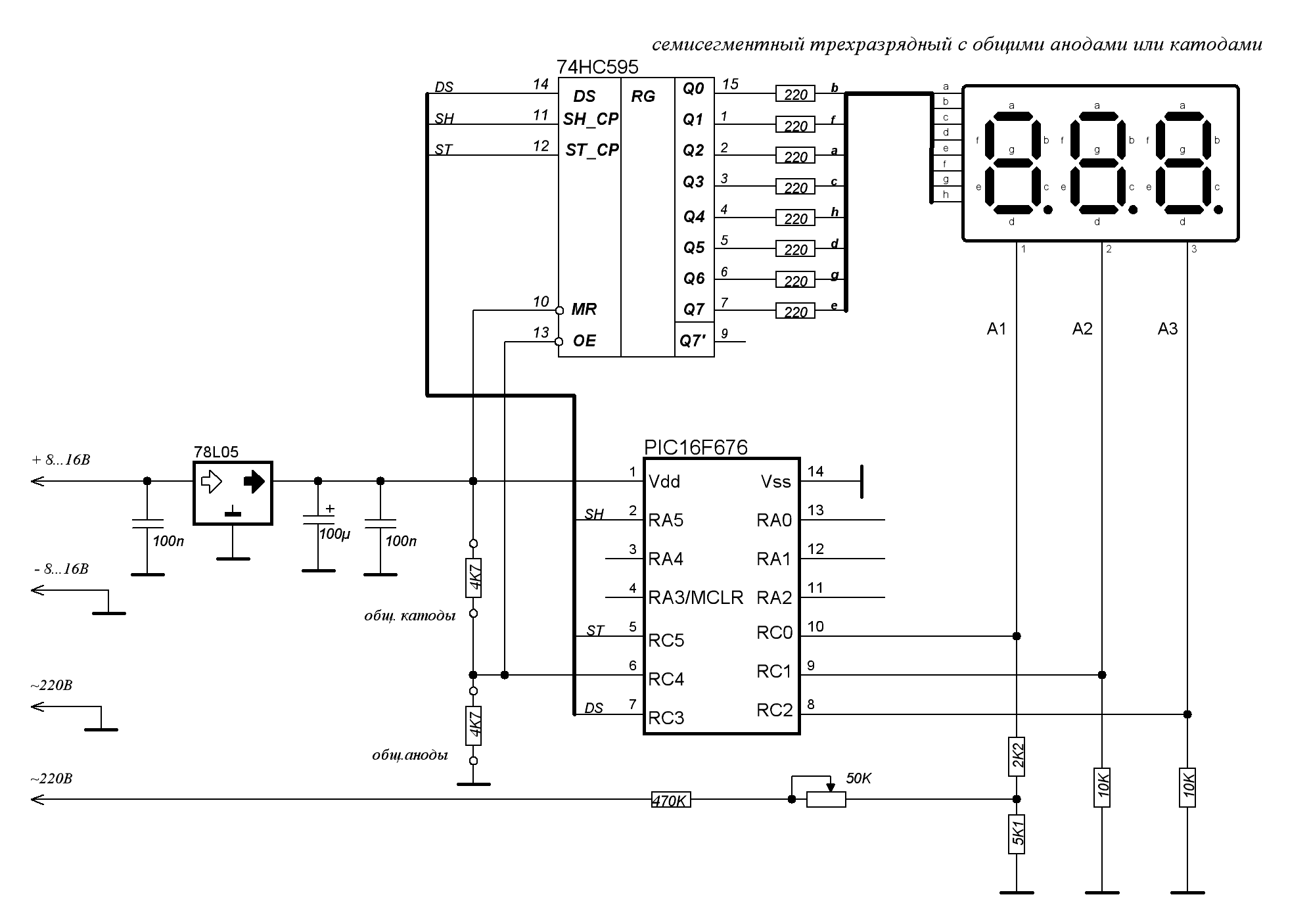

вот нашел схему вольтметра на 220в интересно а на контроллер можно подавать переменное напряжение так как показано на схеме ?
11.gif [54.72 KiB]
Конечно же нельзя. И вообще, не схема, а бред собачий, imho . на одну и ту же пину - и 220V, и коммутацию анодов(катодов)... Затянувшаяся 1-апрельская шутка.

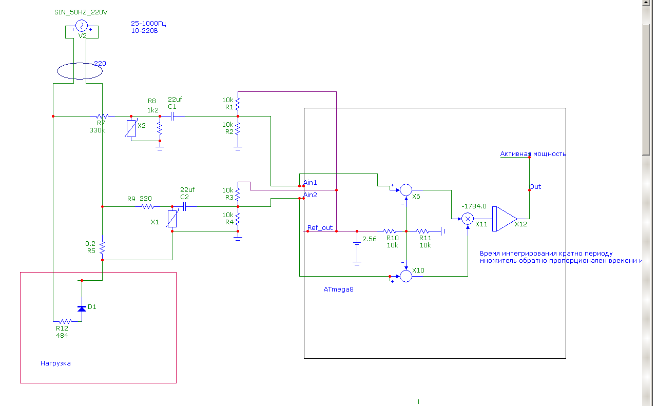

вот тут
я схематично ваттметр нарисовал
download/file.php?id=32271
.т е нужно упростить
1 РЕФЕРЕНС -2.56в
2 делитель референса пополам - и на вход ацп
3 через конденсатор заводим переменнку с сетевого делителя (трансформатора) делитель должен быть в 310 раз
что бы получить амплитудные значения 1.25+1 и 1ю25-1
дале записываем нное количесвто выборок важно чтобы время записи было равно или кратно периоду сетевого напряжения
например имеем 100выборок с шагом 1миллисекунду( что Элементарно делается)
сначала вычисляем среднее (оно в принципе известно но НАДО считать)
ss1=0
for (i=0;i<99;i++)
SS1=SS1+sampl_u[i]
AVG=SS1/100
далее вычисляем действующее значение
SS2=0
for (i=0;i<99;i++)
SS2=SS2+(sampl_u[i]-avg)*(sampl_u[i]-avg)
AVGRMS=sqrt (SS2/100) *310(вх делитель)* 2.56/1024(цена разряда в вольтах)
следим чтобы не было переоплнений SS2 я так думаю лонг инт
ух ты.... показывает
Последний раз редактировалось 12val12 Чт апр 15, 2010 12:28:58, всего редактировалось 1 раз.
