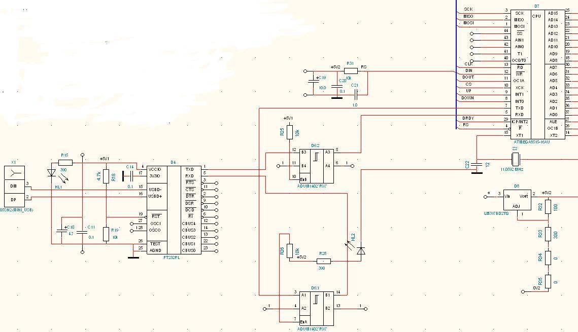

Автор:  Meteor [ Вт авг 30, 2011 18:53:31 ]
Заголовок сообщения:  Re: FT 232RL проблемы с UART
Skinner писал(а):
буду признателен если выложите пару вариантов подключения из готовых(проверенных на железках) проектов.
"Выдержки" из проектов.
Комментарий к файлу: С гальванической развязкой
Mega16_ADUM_FT232RL.JPG [77.5 KiB]
Комментарий к файлу: Без гальванической развязки
Mega16_FT232RL.JPG [66.91 KiB]
Автор:  Skinner [ Вт авг 30, 2011 19:25:36 ]
Спасибо за выдержки делал также как и в варианте без развязки
Осталось последние проверить порт D и поменять МК....
