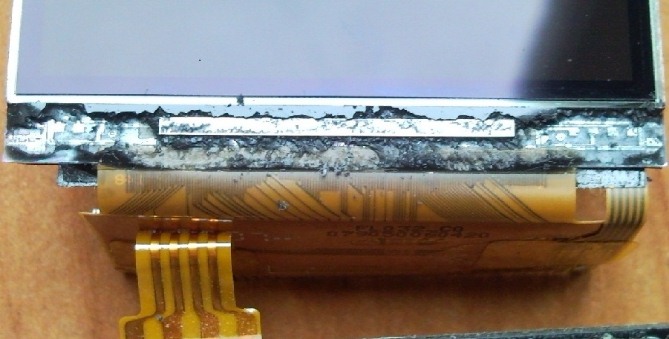

Добрался до мк, размеры 22x1.5 мм. вроде такие.

Alerr писал(а):
Вот, только кристал пока не рассмотрел)
А зачем шлейф нужен то? Ну в смысле как по нему и что можно определить????
По нему можно определить распиновку.
Собсно распиновка во вложении, контроллер дисплея - ILI9320 или LGDP4531, даташиты на них есть в открытом доступе.
з.ы. И не забудьте заклеить кристалл чем нибудь непрозрачным, он не любит яркого освещения при работе.

А можете сказать как Вы это узнали???

Что-то я не могу понять какая из них. На тех, которые Вы дали крестики должны быть, а мой мк весь зеркальный...

Какие крестики?! Зачем оно вам?
На контроллер можно уже не смотреть, я вам дал распиновку шлейфа а не контроллера. Ищите в сети примеры инициализации (их полно), подключайте к своему контроллеру согласно распиновке и радуйтесь жизни.
А узнать распиновку достаточно просто - по размерам кристалла подбираем возможные типы контроллеров, открываем даташиты на них (страницу с расположением выводов или схемой внешних подключений, при наличии) и подбираем по расположению проводников где какой вывод. При наличии некоторой практики это за несколько минут можно сделать.
