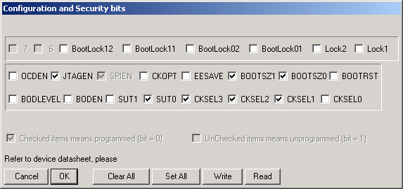

собрал девайс , прошил атмегу 5тьма проводками
включил все работает
перепрошил на внешний кварц 4мгц
CKSEL3=1, CKSEL2=1, CKSEL1 = 1, CKSELO=1
включил ! все уже не работает и не конектится к лпт
что я сделал нето???
и есть шанс востановить атмегу ? так как уже положыл 4 штуки
в статейке указано на внешний гинератор переключение

фото к примеру в понипрог http://pixs.ru/showimage/Bezimyanni_8636111_3793637.jpg
та и пару прог пробывал тоже самое
кондеры до кварца менял ! непомогло

rjhaviy писал(а):
А не помните, биты SPIEN и RSTDISBL не трогали?
нет нетрогал !! только прошивку залил и поставил только 4 галочки на внешний кварц а лишнии поснимал

СообщениеДобавлено: Ср янв 18, 2012 22:45:47
Вечно гонимый
Карма: -18
Рейтинг сообщений: -182
Зарегистрирован: Пт дек 30, 2011 17:55:52
Сообщений: 6083
Откуда: Севастополь - Орел
Ну прально -
в Понипрог всё наоборот - галочки это нули - а ты на все CKSEL галочки поставил,
вот и получилось CKSEL3…0 = 0000 – зашил фьюзы под внешний тактовый сигнал
Собирай внешний генератор и восстанавливай фьюзы

Это заводская конфигурация фьюзов ATmega8
PonyProg
При прошивке нужно было б просто снять галочки с CKSEL1, CKSEL2 и CKSEL3 и больше ничего не трогать.
