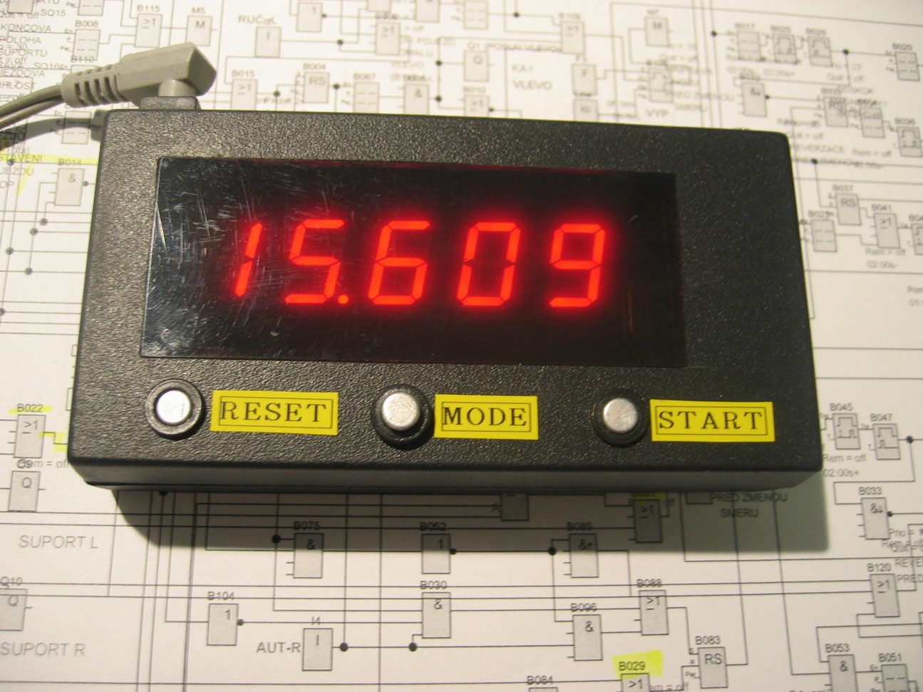

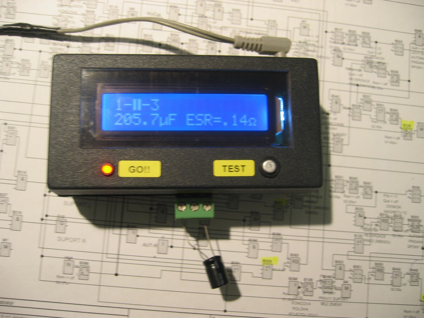

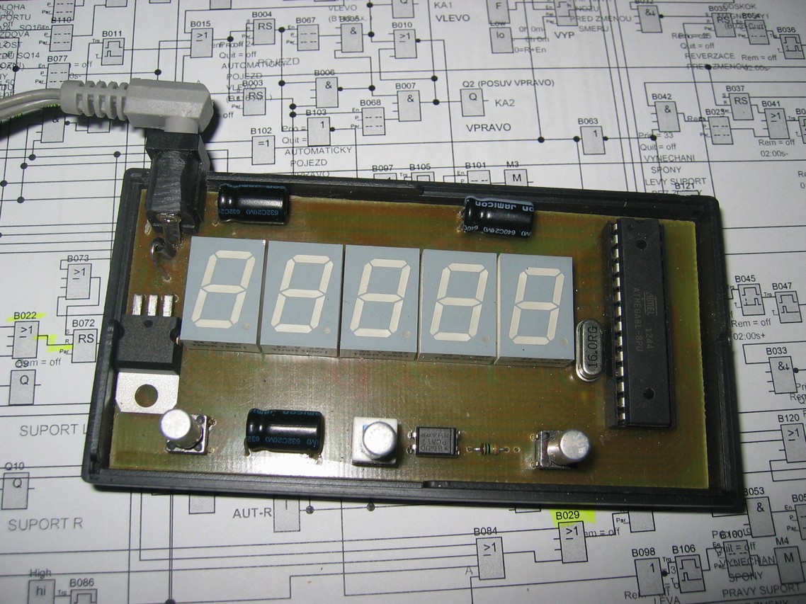

СообщениеДобавлено: Чт янв 17, 2013 20:36:13
Зарегистрирован: Пт дек 17, 2010 23:19:40
Сообщений: 190
Откуда: Чешская Республика
Так я сделал.
Аналогично у меня есть AVR Transistortester
http://www.mikrocontroller.net/articles ... stortester
pert
avr1 006.jpg [248.27 KiB]
avr 001.jpg [244.16 KiB]
stopwatch 006.jpg [249.02 KiB]
stopwatch 005.jpg [238.78 KiB]
stopwatch 001.jpg [247.28 KiB]
