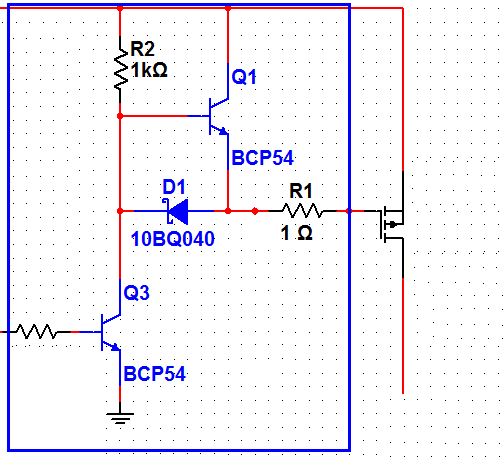

Имеется вот такая схема... И не могу определиться, как лучше управлять P-канальным полевиком... Что, на Ваш взгляд, должно быть на месте прямоугольника, помеченного X.Z.? Пробовал несколько вариантов - греется транзистор просто душераздирающе. Подскажите надёжное решение, пожалуйста!

Пробовал. С BC847. Греется как утюг :( Но спасибо Вам всё равно...

Мне кажется, что должно работать - 10 килогерц не та частота, чтобы надо было использовать специальные драйверы для MOSFET...

А если так?

Собственно, один хрен. Что полевик поставьте первым каскадом, что биполярник. Тоже должно работать.
У Вас осциллограф есть? Посмотрите, где затык. Кто не хочет быстро открываться/закрываться ?

vs145 писал(а):
А если так?
Чет мне кажется , что 1 кОм многовато.
Правильно! Емкость затвора еще никто не отменял.
Но после этого килоома нужно бы поставить пушпул.
Двужтактный эмиттерный повторитель. На двух транзисторах NPN и PNP И все станет пучком.

Я буду пробовать вот так...
Резистор на МК - 200Ом, исходя из тока в 20мА, которые может вытянуть ножка МК ATTINY13

эти драйвера придумали не просто так, при таких схема происходит перенасыщение затвора, для того что-бы избежать этого в в момет когда транзистор закрыт нужно подать отрицательное запирающие напряжение, на аналоге это сделать при большой частоте сделать очень трудно фронты слишком длинные

Ув. vs145!
Просто великолепное решение! Сам таким пользовался. Но просто забыл.
А на "перенасыщение" не обращайте внимания. У полевиков нечему насыщаться. Это не биполяр.
Кстати, при Вашем питании, а оно не более 20в, что является пределом устойчивости затвора большинства полевиков, великолепно будет трудиться даже N-канальный ключ!, коих номенклатура пошире, характеристики получше и с доставабельностью полегче.
Просто драйверок нужно немножко помудрей, на 2 детальки больше.
А если питание около 20в и более? Просто сюда же придется добавить еще 2 копеешных детальки.

Деталек мне надо чем меньше, тем лучше - я хочу всё запихать в корпус автомобильного реле... С P-канальным полевиком проблем нет - у нас в Тамбове вполне доставабельно. Сегодня купил детальки, в понедельник буду пробовать - тут тогда и отпишусь о результатах... :)

С МК PWM ~ 500 Гц.
Я так понимаю, судя по левому рисунку, драйвер для мосфета работает хорошо и хвост на левом рисунке обусловлен емкостью нагрузки.
Нужно ли от него избавляться ? Есть еще варианты,кроме как поставить резистор параллельно мосту килоом так 5?
