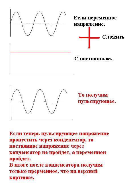

вопрос в следующем, при усилении сигнала, с коллектора транзистора выходит более мощная копия усиливаемого сигнала, причем слабый переменный входящий сигнал превращается на выходе в пульсирующий ток (напряжение), уже не меняющий полярности и имеющий к примеру форму синусоиды. Возникает вопрос, зачем ставятся конденсаторы на выходе транзисторов, ведь там нет постоянного тока уже ? В книгах написано, что конденсаторы ставятся для очистки выходного сигнала от постоянной составляющей, но я не как не могу понять, откуда в пульсирующем токе постоянный ток ? И проводят ли ток конденсаторы без смены полюсов тока (напряжения). Помогите ответом пожалуйста.
Смотрите картинку.
Пульсирующее напряжение, это сумма переменного напряжения и постоянного.
Можете проверить сами сложив их просто на картинке.
При сложении синусоида просто поднимется на величину постоянного напряжения.
Т.е. после конденсатора синусоида снова опустится на уровень нуля, т.к. постоянное напряжение не пройдет.
2.JPG [41 KiB]

спасибо, от части понял, нет ли какой либо статьи где объясняется подробно, каким образом конденсатор возвращает пульсирующее напряжение к напряжению с меняющимися полюсами ?. И еще возник такой вопрос, на выходе коллектора ставиться нагрузочное сопротивление, с которого снимается выходной сигнал. Регулируя это сопротивление можно получать на нем разные напряжения и соответственно разные мощности выходного сигнала. Но что если снимать сигнал непосредственно с клейм Э-К ? я так понимаю произойдет кз источника питания или на ттранзисторе выделится большая мощность и он сгорит, но разве сам транзистор не обладает довольно большим выходным сопротивлением, что если подобрать такое напряжение источника, при котором максимальный коллекторный ток в купе с напряжением источника создадут довольно большую мощность на выходе, при этом конечно нужно будет подобрать соответствующий транзистор способный выдерживать такие нагрузки. Разве так не повысится кпд транзистора, ведь потерь по току на нагрузке не будет. Рассуждение новичка конечно и внутри чувствую что если так можно было бы делать то и не ставили бы резистор нагрузки, но вопрос все же терзает.
Так на картинке выше же все понятно.
Пульсирующее, это сумма двух напряжений, переменного и постоянного. Если пропустить эти два напряжения через конденсатор, то через него пройдет только переменное напряжение, а постоянное конденсатор не пропустит.
Т.о. после конденсатора будет только переменное.
это я понял, я просто не могу представить себе этого, т.е. я мысленно представляю как растет напряжение, как на обкладках кондера копится заряд, потом постепенно спадает напряжение и кондер начинает разряжаться и что то у меня не получается понять как происходит сам процесс отделения постоянной составляющей от переменной, т.е. если рассматривать этот процесс на уровне зарядов, то как там все происходит ?

Droncheg15 писал(а):
ток по прежнему по сути остается пульсирующем, полярность он не меняет !
Вы заблуждаетесь. Путаете суть и форму. После конденсатора ток только переменный. От того, что его форма может быть отлична от привычной синусоиды его переменность не отменяет - переменный ток имеет право быть любой формы, в т.ч. несимметричной. Проинтегрировав такой ток (напряжение) на интервале времени, кратном его периоду, получите ровно ноль.

хммм, чет запутали. Так ток, после конденсатора все же переменный ( меняет полярность как и входной сигнал) или же пульсирующий, т.е. без смены полярности ?
