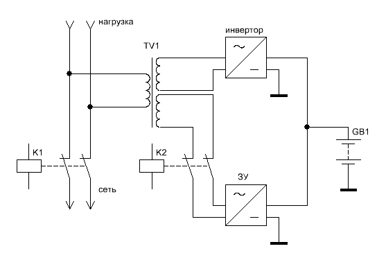

Доброго времени суток, уважаемые коты!
Недавно занялся реализацией бредовой идеи сделать ИБП. Аккумулятор есть, достался даром :)
ИБП буду делать по схеме "оффлайн"

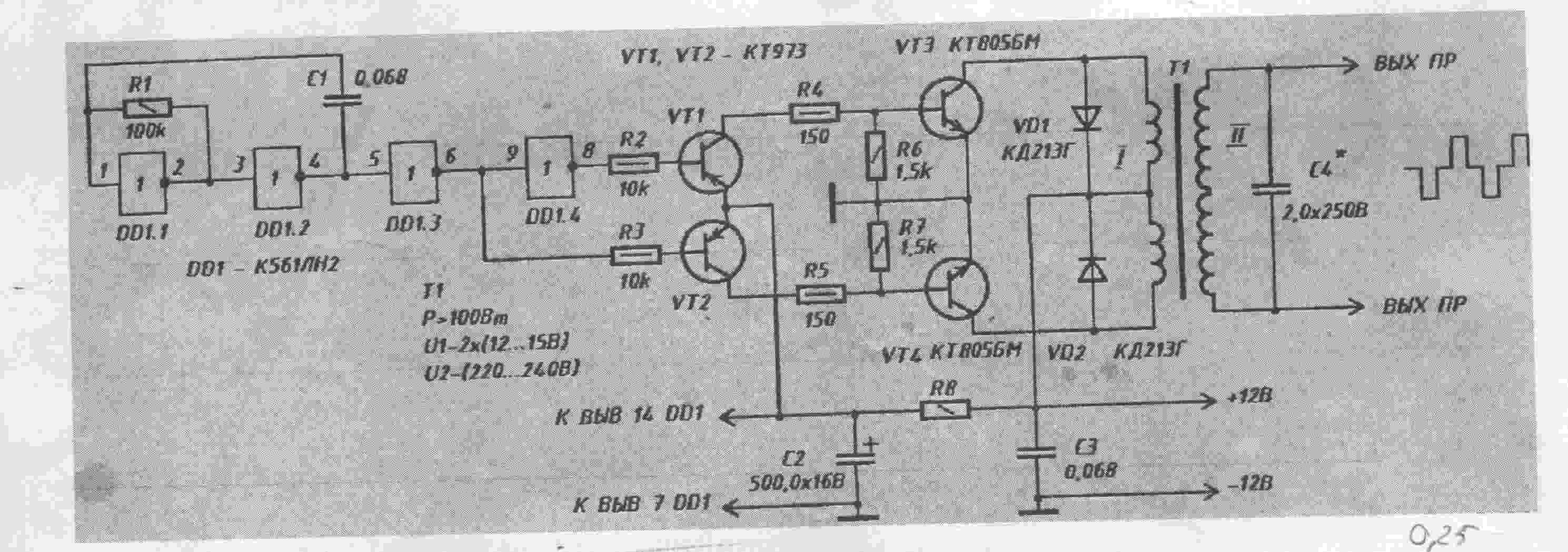

В качестве инвертора собираюсь сконструировать схему, которая находится в прикреплённом файле TMP1.jpg
Комментарий к файлу: Инвертор!!!
TMP1.jpg [160.86 KiB]
Ну а зарядное устройство будет такое как здесь: http://radiokot.ru/circuit/power/charger/gel_akkum/
В качестве комутатора возьму реле с 2-мя групами контактов, U переключения=220В, ток 10А
Казалось бы что всё уже в теории готово, но мне не очень нравится то что и в схеме инвертора, и в схеме зарядника есть трансформаторы, причём отнюдь не маленького размера(в инверторе 100Вт, в зарядном ватт на 50). Может можно сделать транс один сразу на два устройства, то не были бы вы так любезны подсказать, как правильно это осуществить?

А к чему этот ИБП? Если для компа- тогда двойное преобразование-имхо, потеря КПД. Есть сайтик ПСкар, там много схемок интересных!
мысли пачкают мозги
В некох моделях ИБП от АРС так и было - мощный транс для инвертора и слабенький для зарядки. В других на основном трансе есть дополнительная зарядная обмотка, можешь тоже так сделать. Примерная схема:
Если хочешь, чтобы аккумулятор служил долго, заряжать его нужно около 10 часов, для 7Ач ток получается 700мА, напряжение зарядки 14В, итого ватт 15 за глаза!
этот ИБП я хочу сделать для аквариума, а точнее для компрессора
Дык для него мощности нужно несколько ватт! Инвертор и транс можно на порядок слабее сделать, уменьшатся потери и возрастёт время работы от батареи.
А по какой схеме (алгоритму) собираешься реализовать блок управления? :))

Если бороться за кпд,надо делать на полевиках,на такой низкой частоте преобразования серия К561 их спокойно раскачает,в крайнем случае по два элемента К561ЛН2 в парралель,радиаторы будут не нужны,внесете свой вклад в борьбу с потеплением климата.С уважением.

Зарядное уже почти сделал, а с инвертором непонятно какие корпуса у транзисторов КТ8056М.
Даже незнаю.. Буду рад любой инфе по этому поводу :)

Прислушайся к совету применить полевики для инвертора.
Кстати КТ805БМ, а не КТ8056М.
Насчёт управления. Не так-то это просто, обеспечить на выходе пусть даже не синус, но хотя бы скруглённый прямоугольник с эффективным напряжением, не зависящем от нагрузки. Нужна обратная связь, либо затачиваем схему строго под одну нагрузку. Если будет ОС, придётся ставить МК (сл-но писать программу) или долго-нудно настраивать в аналоге.
