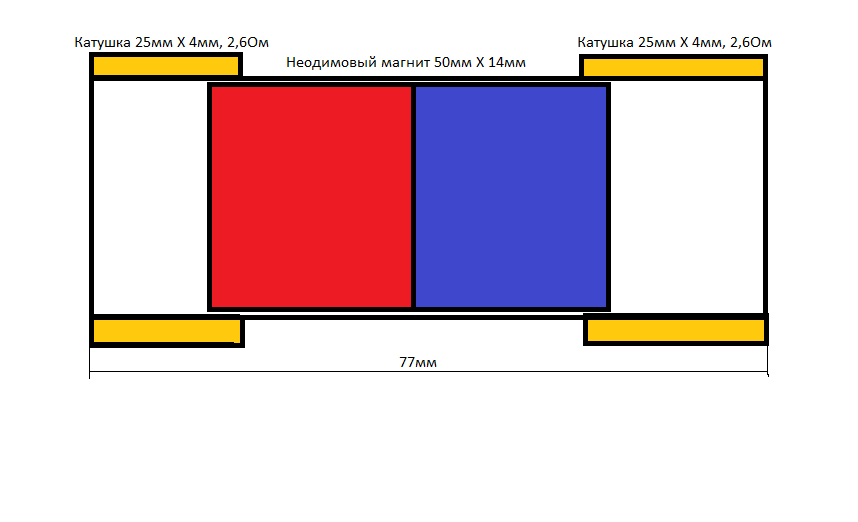

 Заголовок сообщения: Re: Линейный двигатель
СообщениеДобавлено: Вс ноя 28, 2021 14:27:39
Зарегистрирован: Вс ноя 28, 2021 14:17:13
Сообщений: 2
Здравствуйте, прочитал данную тему, но многое остаётся непонятным. Прошу помощи в создании линейного двигателя со следующими характеристики:
Габариты 27 внешний диаметр статора.
Ход штока с магнитами 50.
Имею опыт 3д проектирования, есть принтеры, возможность купить все компоненты, опыт проектирования и заказа печатных плат, доступ к токарке.
В общем я могу воплотить все в железе, но не хватает теоретических знаний и даже не понятно с какой стороны подступиться. Например не понятно даже какие размеры должны быть обмоток, магнитов на штоке, какая схема переключения обмоток и т. п.
Двигатель должен выдавать максимально возможную мощность, работать от литиевых сборок 11.1 вольт, двигаться со скоростью от 15 циклов в секунду (ход стока в одну сторону и обратно).
Прошу откликнуться и помочь, вознаграждение за помощь обсудим.
