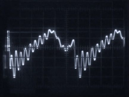

Вот осциллограмма этого делителя 1МОм/1КОм из резисторов МЛТ:
Похоже, что выходит пила, со звоном.
Пила и должна быть?

Это не пила , это телевизионный сигнал градаций яркости. С1 надо увеличивать

Стоп!
У моего строчного трансформатора генератор не телевизионный, а самодельный блокинг.
 Заголовок сообщения: Re: Щуп 1:1000 самодельный!
СообщениеДобавлено: Пт мар 26, 2010 19:42:57
Карма: 48
Рейтинг сообщений: 508
Зарегистрирован: Вт фев 23, 2010 08:30:30
Сообщений: 2211
Откуда: Новосибирск
А откуда там синхроимпульсы? А какой ожидаешь увидеть сигнал, прости, в твоём сигнале много ностальгии
