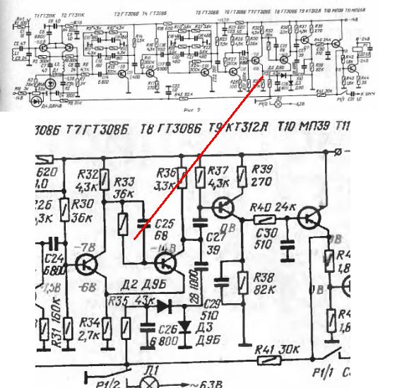

Один из вариантов решения следующий: по фронту (или спаду) импульса входного сигнала запускается одновибратор, выходной импульс которого далее поступает на интегратор. Выход интегратора и есть преобразованное значение.

Да чё там думать то? Сразу сигнал на интегрирующую цепочку. А размах с неё на диодный детектор и вот тебе напряжение.

А как быть при разной скважности? Или при ее нестабильности? Интегратор - он ведь интеграл (площадь) берет...

Скважность обещали стабильную. А РЦ-цепь -- простейший ФНЧ. Пусть будет нелинейная, но простейшая и надёжная частотная зависимость.

Но согласитесь же, в итоге придём к следующему:
Нормируем амплитуду,
Усиливаем,
ФНЧ,
Вольтметр.

aen писал(а):
Да потому что то, что у вас нарисовано на вашей картинке в принципе неправильно.
http://img.radiokot.ru/files/79870/medium/akp574306.jpg
Величина постоянной составляющей после детектирования синусоиды будет практически одна и та же при разных частотах и равна интегралу той урезанной синусоиды.
А что бы получилось то, что вы нарисовали, нужен счетный детектор, как выше писали.
download/file.php?mode=view&id=179020
Т.е. из огрызков синусоиды получить импульсы фиксированной ширины, а уж потом их подавать на RC цепочку.
В выше приведенном примере это делается с помощью триггера Шмидта с последующей дифференциацией импульсов или подачи импульсов с триггера Шмидта на одновибратор, что бы получить импульсы фиксируемой длительности, но разной частоты.
Потом их уже подают на RC цепочку. Вот только в этом случае на выходе интегратора получим изменение напряжения при изменении частоты.
По такому же принципу работают аналоговые частотомеры.
Вместо триггера Шмидта в нем поставили ограничитель, затем идет одновибратор и дальше RC цепь.
Принцип абсолютно такой же, что описал в схеме частотного детектора.

Интегратор не есть интегрирующая цепочка. Интегрирующая цепочка (например, RC) есть ФНЧ. Если вы подберете ее параметры так, чтобы на выходе было среднее за несколько периодов, то при подаче импульсных сигналов с одинаковой амплитудой и длительностью импульсов но разной частотой (от одновибратора), на выходе будет напряжение, прямо пропорциональное частоте.
Чтобы мерить частоту интегратором, схему нужно модифицировать, чтобы она определяла среднее значение.
