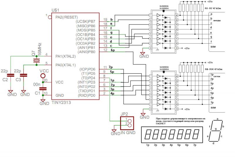

daaar писал(а):
Возникла проблема с управлением ив-3а с микроконтроллера. Да и вообще любыми вакуумно-люминесцентными индикаторами. Знаю про к155ид1, но мне нужно что то более компактное, нежели dip, ну или хотя бы более доступное.
Если у вас выход- двоичный (двоично- десятичный) код то 176ИД3 (176ИД2), если вы выводите прямо сигналы управления сегментами- то 1109КТ2, ULN2003, ULN2803 (ими получается, немного "через }|{опу, но работает..) ,
- 1109КН2, 1109КН12, UDN6118, UDN2981-2984, (Эти называются 8 (или 7) -CHANNEL SOURCE DRIVERS
или VACUUM FLUORESCENT DISPLAY DRIVERS
Ими управлять- нормально...
В качестве примера решение "из того, что было в тумбочке"-
Последний раз редактировалось АлександрЛ Чт июл 14, 2016 17:17:30, всего редактировалось 1 раз.
Попробовал собрать на uln2003, все работает. Еще нашел 1109КН2 в местном магазине

daaar писал(а):
Попробовал собрать на uln2003, работает. Еще нашел 1109КН2
Ну, 1109КН2- это вам просто повезло, дефицитнейшая вещь..
В отличии от схемы с ULN2003 сегменты или аноды становятся активными при подаче лог "1" на вход. А в моей схеме с ULN2003 сегменты зажигаются "нулём".. На самом деле, если вы сами программу пишете, то вам всё равно, нулём или единицей зажигается сегмент, просто ULN2003 найти гораздо легче, и она относительно дёшева, и выпускается и в ДИП и в СМД..
