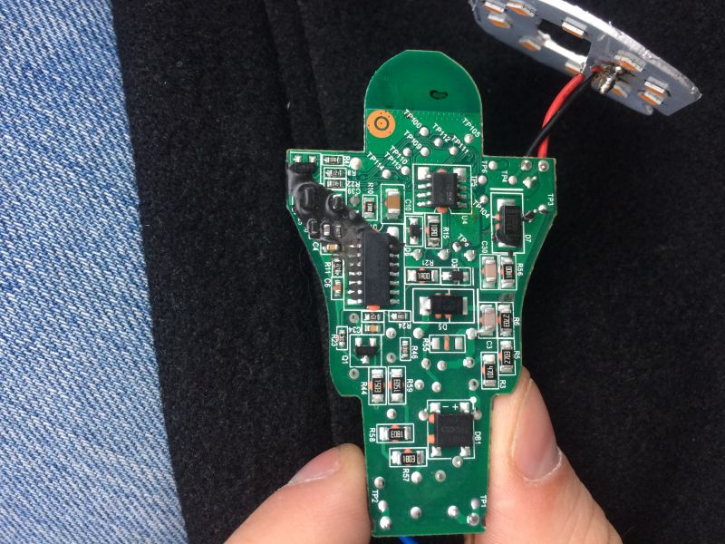

Вообщем прикупил себе набор шлюз и 2 лампочки, одну пустил в расход, и разобрал.
Хочу с помощью данной схемы управлять не теми диодами что были в лампочке а своей диодный лентой 8 метров, либо управлять точечными светильниками диодными. Сабж умеет диммировать. Напряжение выдаёт 30 вольт. Мощность на лампе была написана 12 ватт. К вопросу зачем мне это надо? Лампа управляется по протоколу zigbee и позволяет сказать привет Сири включи свет на кухне.
Добавлено after 1 hour 23 minutes 53 seconds:
В идеале записать 4 точечных диодных светильника 4 ватных (на каждом свой отдельный драйвер, поидеи который нужно убрать ) либо записать ленту 8 метров белую.

Ничего не выйдет. В этой лампочке нет радиомодуля :(
Продолжайте покупать и разбирать лампочки, вдруг какая с радиомодулем попадется. ;)

с чего ли не то? вон даже антенну видну внизу на плате, подкова.
перепиши название деталей, там подумаем. ну и фотки можно получше, чтобы названия было видно. и с обеих сторон

Радиомодуль зигбии !! все управляется с айфона через приложение, а также голосом, смысл в том что я хочу более мощную нагрузку посадить на данный модуль. Например 24 ватт при 30 вольт или 70-100 ватт 12 вольт

название микросхем напиши, на фото не видно

8 ножек - 25p40vpa - похоже что это флеш
16 ножек - hvled815pf - вон она главная похоже
нашел драйвер на ёё базе - естественно без радиомодуля но может так легче будет разобратся http://www.farnell.com/datasheets/1817093.pdf

http://www.st.com/content/ccc/resource/technical/document/datasheet/a9/5f/27/11/9f/5c/47/0d/DM00059231.pdf/files/DM00059231.pdf/jcr:content/translations/en.DM00059231.pdf
в даташите отдельного входа диммирования не нашел. а лампа точно умеет яркость менять? и да, микра не больше 15 ватт только может
наверно придется выкидывать встроенный драйвер и что то свое делать
Добавлено after 3 minutes 13 seconds:
хотя мож как то через транзисторы сделали на вход cs димирование. типа шим идет или постоянное напряжение

Да яркость меняется 1000% могу видео показать :) Помоему диммирование получается путем усечения импульса.... Вобщще Филипс ХУЭ очень известная система особенно заграницей, китайцы умудрились собрать аналоги которые коннектятся к филипсовскому шлюзу под видом оригинальных устройств, причем там уже РГБ система + диммирование. Я себе такую купил работает хорошо....
По даташиту:
Добавлено after 15 minutes 36 seconds:
1) Тоесть при любых манипуляциях, с данной схемой мощность не поднять? В данной плате самое ценное это оригинальный ЗигБи модуль - он как элемент умного дома управляятся по сценариям итд...
может тогда купить еще готовый драйвер на этой микросхеме и соеденить управляющий сигнал можно? Тогда получиться 15 ватт с одного модуля и 15 с другого ( на каждый можно по 2*6 ватных светильника повесить)
Добавлено after 9 minutes 28 seconds:
2) Ну или крайний вариант отказаться от диммирования, и использовать как вкл/выкл 220 вольт - но это надо тогда какое то хорошее реле прикрутить к данной схеме...
3) Понизить напряжение до 12 вольт и использовать в другом месте, подключить LED ленту до 15 ватт...
Добавлено after 2 hours 54 minutes 53 seconds:
в итоге почитал но так и не понял, откуда можно снять управляющий сигнал, и какое там напряжение...

Ну с зигби смотреть какие сигналы идут, лучше осцилогграфом. Включить померить напряжение питания и потом от отдельного источника запитать, чтоб ебом не токнуло. И мерить, смотреть.
Я бы так сделал

к процу зигби там не подлезть.
Подумал и пришел к тому что нужно на выходе вместо 30 вольт 12 получить и мне этого будет достаточно.
В лампочке 10 диодов последовательно как мне кажется соеденины (наверно 3 вольтовые)
