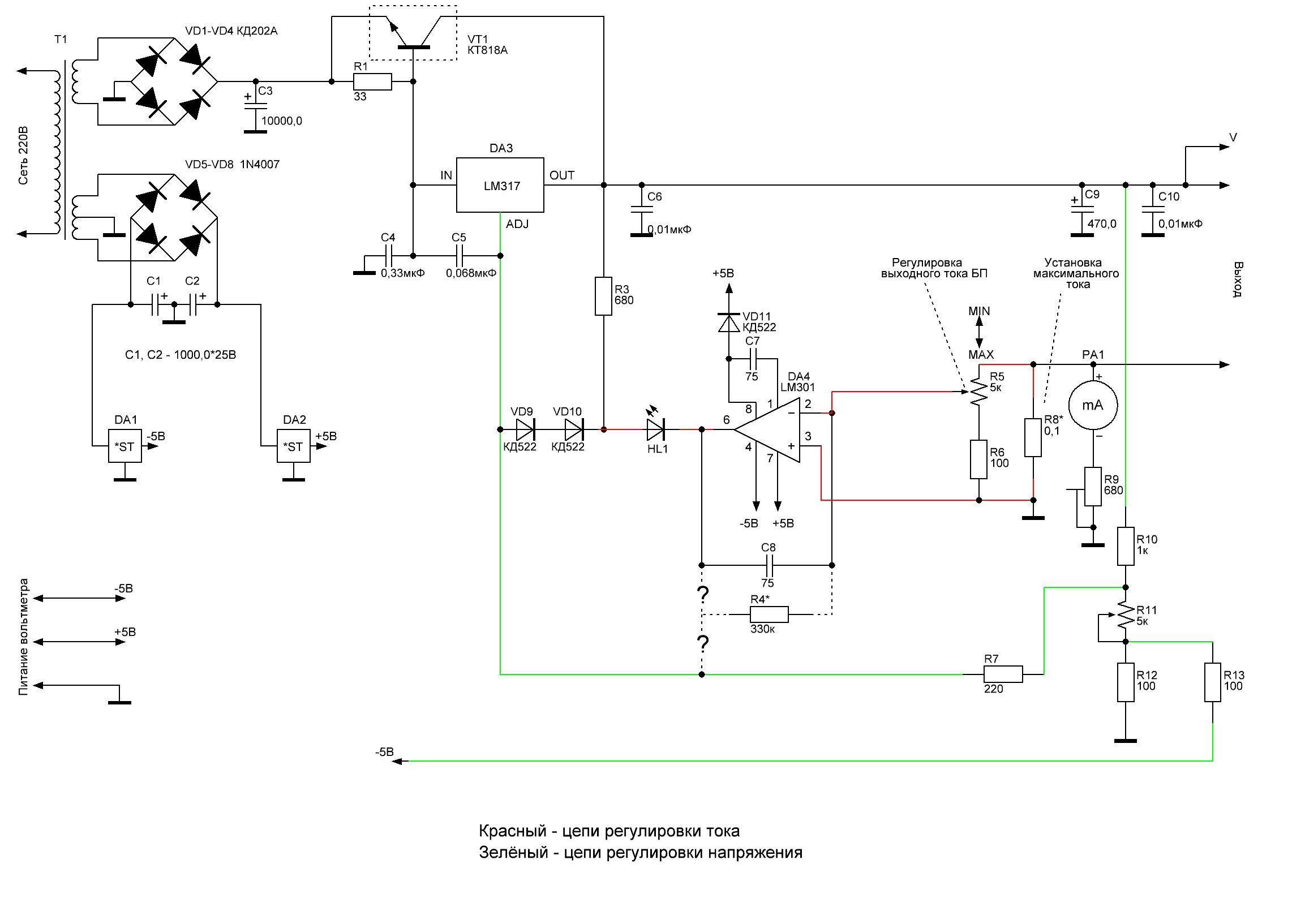

Уважаемые коты, решил-таки смастерить БП себе. Обязательное условие - должна быть плавная регулировка тока защиты, однако сам БП не должен отрубаться, то есть после устранения перегрузки ни на какие кнопочки "Пуск" типа нажимать не надо. Да вот, собственно, схема http://www.cqham.ru/images/lab2.gif . Сразу возникли вопросы:
1. Нельзя ли исключить R4 с тем, чтобы регулировать от 0В?
2. Почему бы не исключить R7, а амперметр подключить к R5?
3. При КЗ в нагрузке не отправится ли в мир иной LM317, ведь выходное напряжение ОУ будет равно разнице между выв. 2 и 3 минус падение на LED1 и D1 плюс разбаланс питания ОУ!
Я думаю, надо питать ОУ от гальванически развязанного двуполярного источника.
4. При этом выв. 7 ОУ всё-равно должен быть связан с основным минусом??
5. Можно ли использовать в качестве T1 полевой транзистор?
P.S. Вот тут на рис. 5 http://cxem.net/pitanie/5-107.php вольтметр, котрый хочу применить... :tea:

Схема содержит настолько оригинальные решения, что даже возникают вопросы о ее работоспособности вообще. Вы уверены, что в ней нет ошибок? Может есть описание?
Теперь по вопросам.
1. Исключение R4 не позволит регулировать с "0". Чтобы с "0" нужно "подпереть" Р3 отрицательным стабилизированным напряжением.
2. R5 это ток протекающий через через Т1, а R7 это ток нагрузки.
По остальным пунктам мой мозг отказывается воспринимать данную схему. :shock:

1. Нельзя ли исключить R4 с тем, чтобы регулировать от 0В? Не получится минимальное напряжение LMки 1,3В. Можно вывод регулятора напряжения подключить к стабилизатору напряжения выполненному на резисторе и двух диодах в минусовой цепи
2. Почему бы не исключить R7, а амперметр подключить к R5? Нельзя так как ток до 1А течет по другой цепи
3. При КЗ в нагрузке не отправится ли в мир иной LM317, ведь выходное напряжение ОУ будет равно разнице между выв. 2 и 3 минус падение на LED1 и D1 плюс разбаланс питания ОУ! Нет. Т.к.LM317 имеет собственную защиту а при большем токе уже работаей транзистор
Я думаю, надо питать ОУ от гальванически развязанного двуполярного источника. не имеет смысла
5. Можно ли использовать в качестве T1 полевой транзистор?Нет из-за особенностей схемного решения

Токоизмерительный резистор R5 для схемы ограничения тока работает только в цепи Т1. Для LM317 остается только внутренняя защита, которая должна рассматриваться как крайний вариант защиты микросхемы.
Ток при напряжении на выходе менее 1,3 вольт уже ничем не регулируется и ограничивается только внутренней схемой защиты LM317.
Ток нагрузки, протекающий через резистор R7 схемой защиты не отслеживается. :dont_know:

Света указывала на неправильность включения шунта, ну и учтите в Вашей схеме шунт в "+", а в вольтметре "-"
Я эту микру только в качестве вольтметра прикошачу, а ток проще наблюдать на стрелочном.
Схема, конечно, порногорафия, но вот гляньте. Как смог, так попытался понять логику работы. Плохо ли, что на входах ОУ будет висеть 30В? (когда R9 в верхнем положении, согласно новой схемы). Датчик тока надо на минусовую шину переносить???
Блок питания исправленный.rar [163.4 KiB]

Да нормальная схема, совпадает с даташитом на ЛМ317. Там же есть как регулировать от 0.

Ещё не пойму назначение диода VD10! (В "моей" схеме). Зачем соединять компенсацию ОУ и выход через диод в обратном включении!? Минус то оттуда не пойдёт!

В блок питания исправленный R6=220 ОМ , зачем два резистора регулировки тока защиты R3 и R5, если для установки шкалы R5 уменьшите до 100 Ом. катод VD10 при таком питании тоже прикошачьте к "+" питпния ОУ.
Работа схемы проста- при протекании тока через резистор 33 Ом (работает 317) создается падение напряжение которое при достижении 05,-0,7В приоткрывает регулирующий транзистор и тот помогает 317 создать больший ток в нагрузке. :tea:
Резистор R10 Диоды D3 и D4 - это своеобразный стабилизатор ОТРИЦАТЕЛЬНОГО напряжения и соответственно управляющий вывод LM317 будет иметь не нулевое минимальное напряжение. а ниже на напряжение упавшее на диодах.

1. При срабатывании токовой защиты на выходе ОУ (или компаратора) будет -15V. Я думаю это не есть хорошо для LM317, на который они пойдут без всяких ограничений, кроме двух диодов, которым тоже может быть несладко. Да и для самого ОУ.
2. Не логично ставить два шунта. Используйте для шунта амперметра резистор R7. Т.е. параллельно R7 поставить милливольтметр.
3. Как-то сложно устроена регулировка тока, может проще R3 и R5 соединить последовательно. Но это на вкус.
4. VD10 для меня тоже загадка. Может прояснится когда узнаем что есть DA1.
5. Как-то запутана работа компаратора DA1.
6. На выход не помешал бы электролит.
7. Маслом каши не испортишь, но С1 и С2 по 2200,0 это большой запас. По минусу серьезных потребителей вообще нет, по плюсу индикаторы вольтметра, если на светодиодах, остальное мелочь.
8. Не знаю какие требования к стабильности выходного напряжения, но падение напряжения на диодах VD3 и VD4 сильно зависит от температуры.
Это просто случайность, там действительно 220Ом.
anatol378 писал(а):
Диоды D3 и D4 перевернуть
Если диоды перевернуть, то смысл в R10 отпадёт!
Резистор R5 служит для установки максимального тока, так сказать, раз и навсегда... а R3 постоянно будем крутить.
Всё, ушёл плату разрабатывать, окончательный вариант схемы и платы выложу. Если есть мысли - не стесняемся - я только за конструктивную критику! :beer:
Поставлю туда резистор 330Ом...1кОм.
Дык LM301A. Думаю, сюда практически любой ОУ пойдет.
6,7 - повесим лит. Уменьшим ёмкости С1 и С2.
8 - Вот что приходит в голову: 1. Источник стабильного тока на полевике а-ля КП303. 2. Стабилитрон (ну и пойдёт на LM-ку -1...3В - чёрт с ним, кстати, там ведь резистор токоограничивающий где-то УЖЕ СТОИТ) 3. Тупо резюк на 680Ом...1кОм*.
БП вряд-ли будет эксплуатироваться где-то, где меняется температура... А вот внутри корпуса может стать жарко... Кстати, у этих диодов (КД522) отрицательный ТКU?

Это правильно. Только нужно правильно подобрать номинал, так как образуется сложный делитель напряжения с R2, R6, R8, R10...
Да, что-нибудь попроще, без коррекций, диодов...
У Вас уже есть стабилизатор -5V, рассчитать делитель, да и все.
При повышении температуры падение напряжения на них уменьшается. Кстати, используют как датчики температуры.

C учётом всего вышеизложенного выкладываю схему и печатку (вдруг когда-нибудь понадобится). Спасибо всем, кто откликнулся, жаль, пиво не передать по UTP! :)) Соберу - отпишусь!
Блок многократно исправленный и теперь не буржуйский!.rar [28.94 KiB]
Все-таки. Когда сработает компаратор DA1 на его выходе будет -15V (или около того, пока принципиально) на светодиоде HL1 упадет около 2,5V еще 0,5V на диоде VD9. Значит на вывод ADJ DA5 через резистор R2 будет подаваться -12V. Я не уверен, что это правильно.
И не жадничайте, поставьте С9 хотя бы 470,0 мкФ, все-таки 5А.
Машинально написал, отправил, через минуту поправил и все равно поздно :cry:
Если Вы не успели еще собрать БП, продолжим.
1. Напряжения +15 и -15 еще где-то используются? Если нет - предлагаю их убрать, а ОУ запитать от +5 и -5. Тогда последовательно с VD9 поставить еще один диод, R2 убирать.
2. На выходе БП напряжение может достигать +30V, оно же будет на входах ОУ. Питание ОУ +15, -15 (или если Вы примете мое предложение +5, -5), в любом случае плохо, когда входное напряжение превышает напряжение питания. Предлагаю перенести токоизмерительную цепь в общий провод. :tea:
Выложи, пожалуйста, схему обычной картинкой (gif например).

Резистор R4 по свежей схеме подключать к аноду VD9 или к выходу ОУ? Здесь ОУ как компаратор работает?
