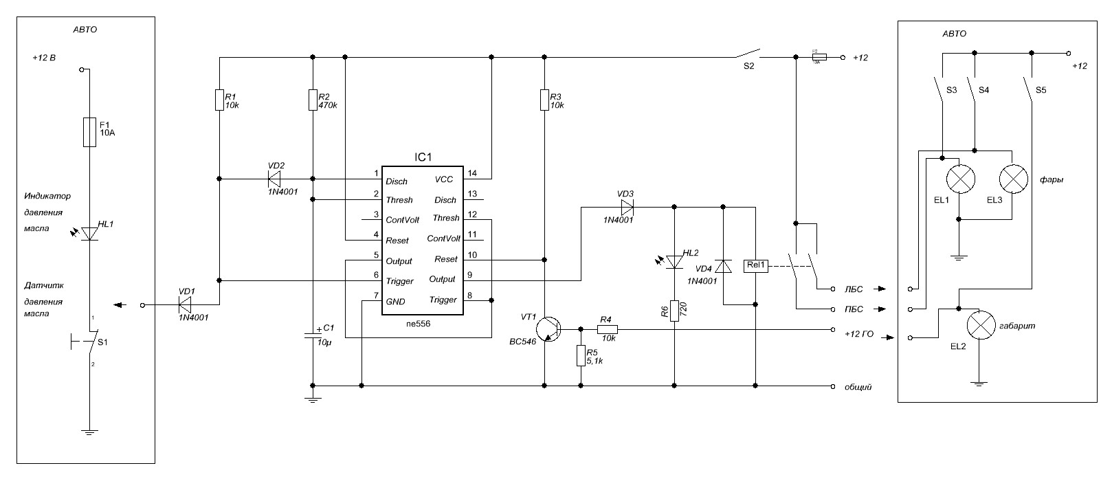

Всем доброго времени суток. В общем вот понапридумывал тут автомат включения света фар.... берем сигнал от датчика давления масла, делаем задержку в 5-10 сек. на 555, на втором 555 (чтоб была одна микросхема) реализуем схему выключения фар при включении габаритных огней (для перевода авто в режим управления светом от штатных переключателей). Возникло пару вопросов
1 как подобрать VD1-3 (например типа кд 522 если не ошибаюсь? или есть нюансы)
2 как подобрать VT1 (исходя из каких соображений), надо ли его базовую цепь предохранять, например от скачков напряжения в автомобиле? или защищать цепь автомобиля на случай его выхода из строя?)
3 как рассчитать параметры R3 и 5
4 правильно ли включил HL2 (индикатор работы ближнего света от этого устройства)?
5 сопротивление обмотки реле около 350 Ом, т.е. потребляет около 50 мА, можно его включить без транзистора? (с учетом опять таки особенностей бортовой сети автомобиля), 555 вроде дает выходной ток до 200 мА.
6 возможно уже просто туплю, но можно как нибудь иначе (с минимальным числом деталей) реализовать в устройстве функцию отключения ближнего света при включении габаритов (схема на транзисторе не внушает надежности)?

1 Подойдут практически любые кремниевые диоды, в том числе КД522.
2 Поставьте, например, КТ315. Базовая цепь предохраняется резисторами. Обязательно поставьте резисторы с базы на корпус, примерно 10к.
3 Резисторы в цепи базы R3 и R5 расчитываются исходя из номинального тока базы транзистора (по справочнику).
4 ?
5 Таймер может включать реле непосредственно.
P. S. Хорошо, что вы таймеры не нарисовали совсем вверх ногами.

:) согласен, коряво получилось.... от VT2 отказался, реле со светодиодом по расчетам будут потреблять не более 100 мА (20 мА светодиод и 50-60 мА реле). Не знаю найду ли кт315, посмотрел аналог кт3102 - BC546 (547,548,550). Ток К-Э ограничивается резистором R3 на уровне не более 1,5 мА, в справочнике есть коэф передачи (ток коллектора на ток базы), и (peak base current) если правильно понял то пиковый ток базы? Надо уложиться в его параметр? в данном случае ограничиваю ток базы на уровне 1,5 мА, или R4 - 10к (беру для максимума напряжения - 15 В). Резистор с базы на корпус для предотвращения открытия транзистора обратным коллекторным током? Почему 10к? Или посчитать его исходя из падения напряжения 0,7В и тока (какого номинала)?
При изменении напряжения питания до например 10-12 В при таких расчетах останется ли схема работоспособной?
Диоды в западных схемах рекомендуют 1N4001 (очень даже с запасом?)
Входной ток на выводе 2 по справочнику несколько микроампер, можно ли отказаться от VD1 (будет ли цепь авто как то негативно влиять на схему или наоборот)?
Вопросы возможно глупые, но по серьезному за расчеты взялся практически в первый раз, вот и разбираюсь.....
А схемку переделал вот так....

Резистор с базы на эмитер надо поставить, примерно 10к. Резистор R4 подбирается таким, чтобы транзистор открывался полностью, при подаче напряжения, а ток базы не превышал максимально допустимого. На практике эта величина (номинальный ток базы) значительно меньше допустимого тока базы.

Не очень понятно зачем второй таймер. Без него примерно то же самое получается.

не совсем, когда мы разъединяем цепь датчика масла, первый таймер начинает отсчет времени по цепочки R2C1 и по прошествию заданного времени сваливается исходное состояние "0" на выходе, при этом подача "0" на вход сброса ничего нам не дает, если это сделаем до окончания времени, то схема сразу переключится, в общем нужный алгоритм работы нарушается.... сам пытался избавиться от второго таймера, но никак не могу иначе реализовать управление по цепи лампочки габарита с минимальным набором деталей....

Теперь понятно. Второй таймер вы используете как триггер. Это допустимо (особенно если в одном корпусе два таймера), хотя на первый взгляд и непонятно.

С резисторами делайте, что хотите, но чтобы ток через переход база-эмиттер был в норме (см. выше), а напряжение на делителе (без транзистора) не превышало напряжение база-эмиттер по даташитам. То есть, сначала подбираете резистор между базой и сигналом по току, а затем резистор между базой и землей по напряжению и подбираете их так, чтобы транзистор открывался полностью при подаче сигнала.

ну вот собрал все в итоге по такой схеме.....
вопрос тем кто пользовался таймерами 555 как сильно они должны греться? нагрузка получается не более 100 мА (по мультиметру общий ток потребления около 50 мА) сам таймер греется, приложенный к нему палец чувствует что корпус горячий, но терпимо.... Это нормально? По ттх понимаю, что выходной ток для него в самый раз, но есть все же сомнения...

Если есть сомнения по температурному режиму таймера, приклейте к корпусу алюминиевую пластинку (лучше всего посадить на силиконовую пасту). Но раз палец можно держать, то температура не более 80 градусов, а это, в принципе, допустимо.
З. Ы. Можно найти реле с меньшим током потребления.

И еще про ШИМ: если подумать, то в данном случае понижение яркость горения лампочки не достигается за счет ограничения тока или напряжения на лампе, мы ограничиваем время разогрева лампы (не даем ей выйти на полный накал), это приводит к тому, что температура спирали держится более низком уровне. Сопротивление холодной лампочки примерно в 10 раз меньше чем в нагретом до рабочей температуры состоянии, т.е. ток протекающий через лампочку будет больше чем при ее нормальном рабочем состоянии и будет иметь форму импульсов напряжения (как я подозреваю с небольшими пиками в начале импульса). Вот и напрашивается такой вопрос: полезен ли такой режим работы? (еще раз повторюсь все это ИМХО, на автофорумах пробовал собирать статистику практической работы но ее как таковой нет, поэтому приходится полагаться на правильность теоретических выкладок).
 Заголовок сообщения: Re: помогите разобраться с деталями....
СообщениеДобавлено: Сб дек 04, 2010 07:34:12
Зарегистрирован: Пт июн 11, 2010 16:16:18
Сообщений: 34
ARV писал(а):
вы можете катиться с горы накатом с выключенным двигателем (может, вы камикадзе?!) - но фары должны светить
чисто теоретическая выкладка из советов 80-х годов как экономить топливо при езде на механики (когда движение 1 автомобиль за 1 час), лично я так пробовал, одного раза (практического) хватило понять что это такое, хорошо что не советовали еще в таком случае ключ из замка вынимать.... :)) а то бы точно уже не сидел бы на этом форуме.....
А вот согласно ПДД при остановке в условиях недостаточной видимости или в темное время суток надо включать габариты или БС для обозначения транспортного средства.....
