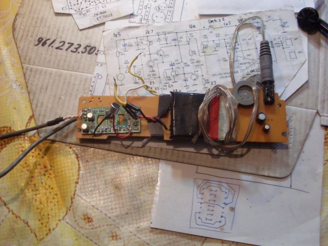

....как бороться с микрофонным эффектом конкретно в слуховом аппарате....
не знаю как поприветствовать - мяу...или му-р-р....
я уже софсем старый кот .к тому же и глухой более чем полностью.
вот приходитсо на старости лет изобретать слуховой аппарат.
собс-но сам аппарат давно готов вчерне....но теперь охото в него вносить всякие прибомбасы. типо уже упомянутого подавителя микр.эффекта...ну и шумодава может быть...а то как почитаю буржуинскую рекламу - и то у них есть...и другое...и третье...
итак ешо раз - вопрос к зубро-котам - как подавить микрофонный эффект в слуховом аппарате???
собс-но в той же рекламе о которой я упомянул - есть и подсказка...упоминается какой-то метод противофазы....
а вот как его конкретно реализовать - это уж я у вас хочу спросить??

.....ха... начал поднимать доку - и оказывается все начиналось отсюда....из топика "слуховой аппарат на диплом..."
потом нашел схему Авраменко - и все делал по нему....
вот фотки внизу приаттачу...
но мы отвлеклись от темы - как реализовать схему подавления микр.эффекта с помощью схемотехнических решений - кто знает???
как там - если подать на вход как-то синфазно сигнал с выхода - то на выходе будет ноль...как-то так....
и хочь микрофонный эффект будет там пищать-хоть обосрися... а мы ево слышать не будем....вот....
но енто все слова - я апсолютно не силен в теории...и придумать такую штукенцию не умею...мне нада схема - шоб я ее спаял 8)

Можно попробовать часть сигнала с выхода на динамик подать на вход -- на предусилитель. Тогда, повёрнутый на 180* он будет исключать то, что пришло с выхода в микрофон по звуку. Единственно надо будет настроить, чтоб он именно глушил, а не замещал. Т.е. чтоб приходило не мало, но и не много.

большой полосатый мух летает по высокой частоте.
Ставим на микрофон кондёр С3 пот жирнее и гасим эту ОС

и кстате-да...на твой первый пост в этом топике - разнести динамик и микрофон - не комильфо...тыж увидел на фотке как я сделал монстрика-уродика.....там как ты собрался разнести мик и тел.капсуль.....????

Я думаю ты понимаешь при каких обстоятельствах появляется сей твой и всем известный эффект?
Я тебе два дельных правильных и к тому же простых до нельзя способа дал.
Можно конечно соорудить на подобии этого
Что бы душить душить и ещё раз душить внешние признаки не нужных помех.
Ёмкость мона вывесить на матюгалиник или на крутистор
одно из трёх

...а чо это за барбухайка у тебя на фотках...не могу угадать с трех раз :cry:

Это простые наушники на батарейках.

по теме. пока ище идеи с кондером и обр.связью не проверял...
сделал пока себе слепок-вкладыш в ухо из "поксипол"а" - шоб наушник-капсюль не вылетал из ух кода я голову резко поворачиваю 8)

просто поставь кондёр параллельно микрофону. Так, насколько я понел.
