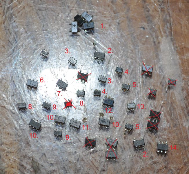

Добрый вечер, уважаемые коты!
Откопал в закромах несколько интересных деталек, которых не удается найти в Гугл... Может лапы кривые, а может и всезнающий не в курсе... Помогите опознать.

Для быстрой идентификации SMD компонентов очень удобно пользоваться электронным PDF справочником. Active SMD semiconductor components marking codes. Turutа E., Turutа M. C. . Версия 2012 года, 235.000 SMD компонентов. Размер: 20 МБ.

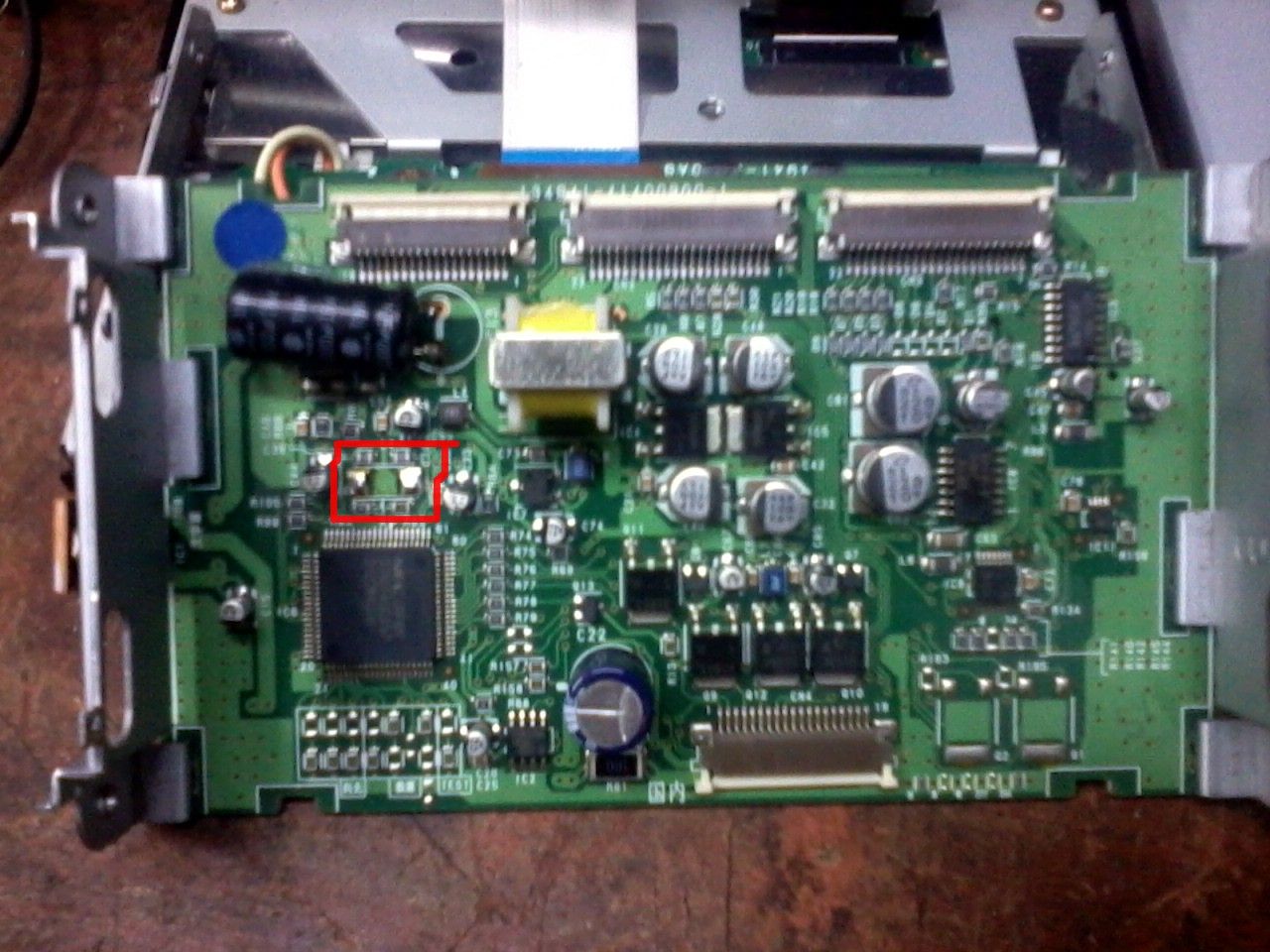

Помогите определить что это?Стоял на плате от автомобиля ,место на плате обвёл красным.Похоже на предохранитель.....но сомневаюсь.Не прозванивается вообще никак. Размером с резистор 0,25вт.

Очень похоже на кварцевый резонатор 5 МHz, скачайте даташит на мс-му и все станет на место.
