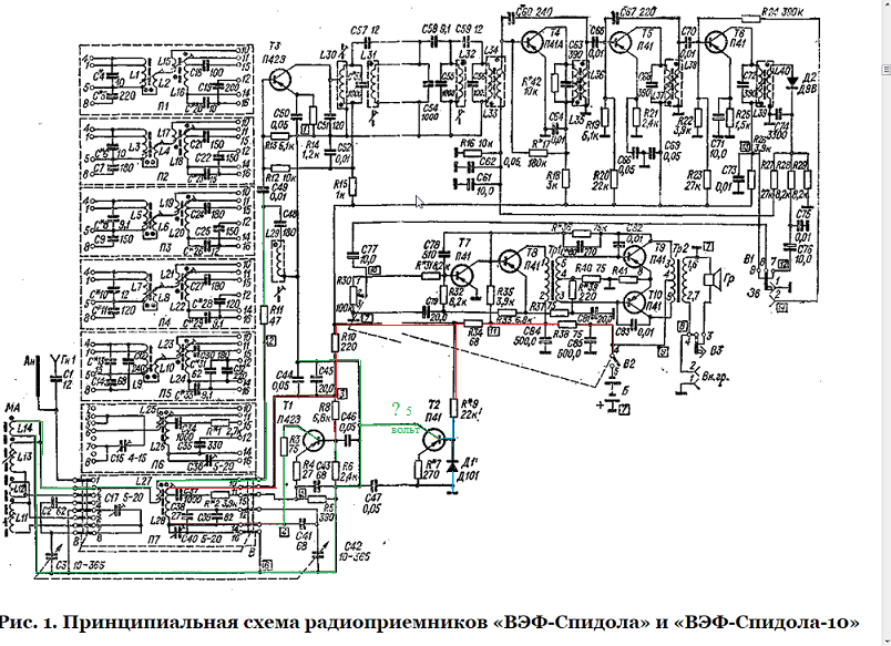

Коллеги, сподобился купить вот эту Спидолу http://rt21.getbb.ru/viewtopic.php?f=35 ... а#p2011024
На коллекторе Т2 (смеситель) упорно держится напряжение примерно в 2 раза ниже паспортного 4,6-5,4 вольта (см. приложенную схему), на эмиттере и базе - в пределах карты напряжений. Менял транзистор - ситуация та же. Прошелся по цепи, замерил номиналы сопротивлений - в пределах. Грешил на электролит С45 (вывод сгнил), но после замены ситуация та же. Кто то сталкивался с подобным? На остальных транзисторах все в пределах карты напряжений.

Т2? к базе которого Д1 присобачен? какой нафиг смеситель?! "ну вы блин даёте"... Вообще-то это стабилизатор тока через Т1 и Т3, и вот тута
http://rw6ase.narod.ru/00/rp_p2/wef_spi ... 11_66.djvu
об этом написано совершенно внятно
-2 вместо -5 там могет быть, если через Т1 и Т3 току текёт маловато. Гетеродин - генерит? От того, генерит или нет, менятеся ток через Т1. Только я не помню, каким образом - когда больше, когда меньше.

Извиняюсь, от долгого поиска мозга за мозгу зацепилась ))). Конечно стабилизатор на Т2. Добавлю описание из журнала Радио https://docviewer.yandex.ru/?url=ya-dis ... d4&page=48
Приемник работает на всех диапазонах, но как то временами вдруг "включается" более качественное звучание.
Тогда получается другая проблема - что так "кушает" ток на Т1 и Т3 ?

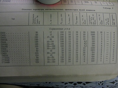

Насчет транзисторов Вы совершенно правы. Но сейчас найти такие "со склада" ... В частности заменил Т1 П423 на другой подобный. Уж очень мне не понравилось то, что тестер показал (см. фото). Но напряжение после замены осталось такое же. Почему я "гоняюсь" за этим напряжением - мне нужны именно эти 4-5 вольт, чтобы вывести питание 3 и более вольта на микросхему диапазонной платы ФМ. Запитан не от импульсного блока питания 9 вольтами, барабан, само собой, протер все контакты спиртом, электролитов там не много, выпаивал и замерял на тестере по емкости и ESR проходят. Один уже писал (С45) - заменил, осталось транзисторы поменять. Ремонт меня не напрягает, просто по теме подумал, может кто то уже сталкивался с подобным.

Если стоит задача поднять напряжение, то надо уменьшить ток Т2.
Для этого увеличить 270 в его эмиттере....

Спасибо за совет. Уже попытался это сделать ))) Но озадачен той же статей Шостацкого, где говорится про подъем напряжения (для питания микросхемы) через УМЕНЬШЕНИЕ номинала этого резистора R7 до 70 Ом. Ни к чему хорошему это не привело. Еще раз привожу его текст из журнала Радио.
На схеме пытался понять как на коллекторе возникает 5 вольт.

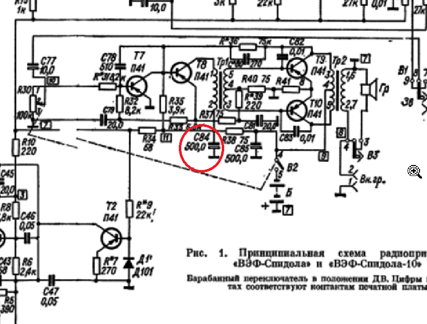

Нашел все таки, причину пониженного напряжения. Зрительно помогла разводка питания (выделил цветом). Негодным оказался электролит С84 на 500 мкф. Заменил на имеющийся 1000 мкф. Резистор R38 в этой развязке на 75 Ом оказался подпаленным с виду, но номинал подтвердил. Видимо подключали в свое время "нечто". В итоге напряжение на злополучном коллекторе стало 4,7 вольта. А на ФМ планку пошло 3,5 вольта (подключил два диода КД503А. Спидола устойчиво принимает станции. На чем и завершаю эпопею.

Ага! :)) Кондёр с утечкой был?
Стоит все остальные так-же проверить... :solder:
