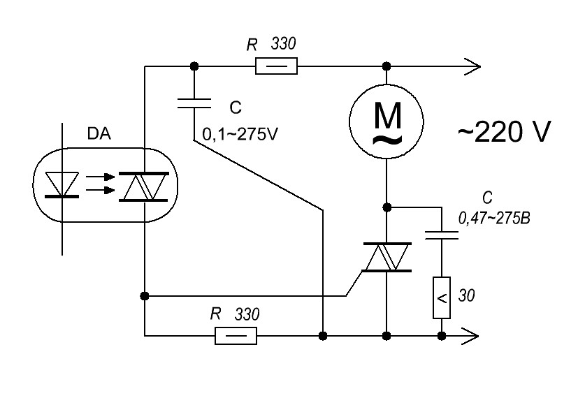

Доброго времени суток всем.
На глаза попалась схема управления (коммутации) реактивной нагрузкой по принципу zero-cross:
В этой схеме применена технология попеременного включения и выключения транзистора TATTOO (Technique of Alternate Transistor Turn On and Off).
Необходима консультация специалистов по следующим вопросам:
1. Существуют ли готовые приборы SSR выполненные по вышеуказанной схеме на 10А пускового тока, максимальному рабочему току 1.2 A в цепи 220 (230) В?
2. Если нет, то хотелось бы получить помощь в расчете номиналов и наименований деталей на вышеуказанной схеме под компрессор холодильника, выполненного на асинхронном однофазном электродвигателе.
3. Экспериментировать с подбором деталей нет возможности ибо финансы не позволяют. Также не вариант использовать Multisim, т.к. большинство шаблонов либо устарели, либо вообще отсутствуют (напр. отсутствуют готовые сборки транзисторных оптопар - есть только универсальная виртуальная).
Цель темы - предотвращение ЭМП при пуске/остановке компрессора холодильника.
Источник: "Новая технология управления моментом переключения твердотельных реле" - http://www.rlocman.ru/review/article.html?di=151231

Двигатель холодильника нужно включать при пиковом напряжении сети - (примерно 311В).
Только так удаётся избежать пускового тока на порядок больше рабочего и снизить уровень помех.
А выключать при прохождении нуля тока - с этим любой симистор справится прекрасно сам.

Симистор для обнаружения ноля тока не нуждается в дополнительной схеме.
Вообще.
Когда ток через симистор становится меньше так называемого "тока удержания", симистор сам выключится.
Ток удержания - стандартный параметр симистора, обычно равен единицам - десяткам миллиампер.
Для схем со средним током в единицы ампер и более, снижение мгновенного значения тока скажем до 10мА означает с практической точки зрения "ноль тока".

Таймерное управление вам не предлагаю.
Схемку симисторного ключа нужно дополнить примитивным стабилизатором с гасящим конденсатором.
Миллиампер на 10 хватит.
Ваш ключ замкнувшись запитает сетевым напряжением стабилизатор, стабилизатор запитает светодиод оптосимистора и включит симистор.
Аналогично пройдёт выключение, единственно что симистор закроется почти строго в ноле тока. :solder:

Т.е. когда сработает датчик-реле температуры, его контакты замкнут новую цепь питания опртрона, состоящую из гасящего конденсатора, выпрямителя и стабилитрона. А Оптрон, в свою очередь откроет симистор по принципу "zero-cross". Аналогично произойдет выключение: контакты датчика-реле разомкнут цепь питания оптрона, который, в свою очередь обесточит управляющий электрод симистора. Последний выключит компрессор в момент практически нулевого тока ("zero-cross current"). Верно?

Именно так... :tea:

И потом, у симистора BT139-600E скорость включения равна 2 мкс, что соответствует 200 мВ напряжения при нарастании синусойды на нагрузке - в результате чего некоторые помехи все равно остаются. - Это первое, второе - разве на вашей схеме вы не перепутали "анод" с "катодом" симистора, либо 4 с 6-м выводом оптрона (см. вложение)?
Приведенная изначально мною схема лишена этих недостатков...
Но за схему все равно спасибо - пожалуй использую ее в устройстве дистанционного управления насосом...
