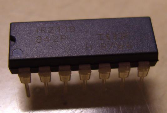

Купил вот такие микросхемы:
Все бы хорошо, только внешний вид IR2110 меня ну очень смущает:
Сколько покупал всяких микрух для лампочек от IR - IR2166, IR2520D - там была лазерная маркировка. А на этой - белой краской да еще так крупно. Отдал за эту фигню 40 руб. Может пойти обратно сдать пока не поздно? Скажите пожалуйста дерьмо это или нет? Я уже в расстройстве :cry:

ИРка уж очень-очень на фуфло смахивает. Ноги хоть прозванивали? Есть там чего внутри или все в обрыве? :) И надо не менять, а стараться не покупать такое явное чудо.

В общем, поеду сегодня сдам ИРку и куплю в другом месте...

Кароче, сдал я эту ИРку и купил другую в другой палатке. Выглядит она так:
Маркировка лазерная и под логотипом IR еще чего-то написано - как в ДШ. Стоит 55 руб.
IR2110_.JPG [18.46 KiB]
