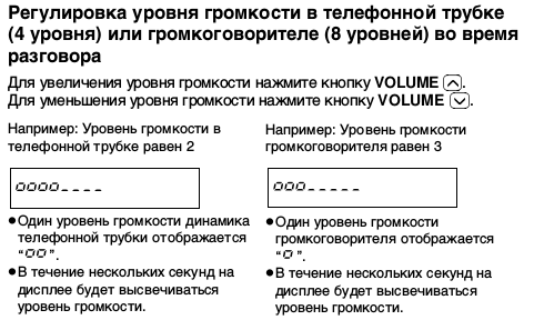

подскажите, а как сделать чтобы громкость динамика в трубке всегда была на максимуме , так как по умолчанию где-то 2/3 шкалы
Снимок экрана от 2017-06-19 23-29-49.png [32.87 KiB]
