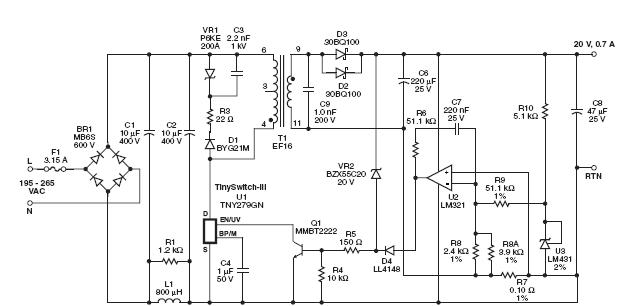

alexander.k писал(а):
я не видел схем с ОС по току, хотя перерыл несколько десятков веток на разных форумах.
Как же ж, тут есть схема на ОУ со стабилизацией по току, можно китайские схемы использовать , там вообще оптроно, шунт, пара резисторов и стабилитрон, либо еще транзистор добавлен. Еще есть микросхемы под это дело заточенные, со встроенным ИОН - NCS1002, TSM103,1052 и тп.
Вот пара схем, которые нашлись быстро
Обратноход со стаб напр и тока.GIF [23.75 KiB]
9.jpg [30.06 KiB]
Правильно ли я понимаю, что если мне нужна только стабилизация по току, то мне надо оставить только ОР2 с обвязкой, а ОР1 полностью выкинуть?
Нужны оба канала, чтобы ограничить выходное напряжение при отключении нагрузки. В зависимости от расчетных данных БП без ОС выходное напряжение может вырасти до 2-3 раз.
