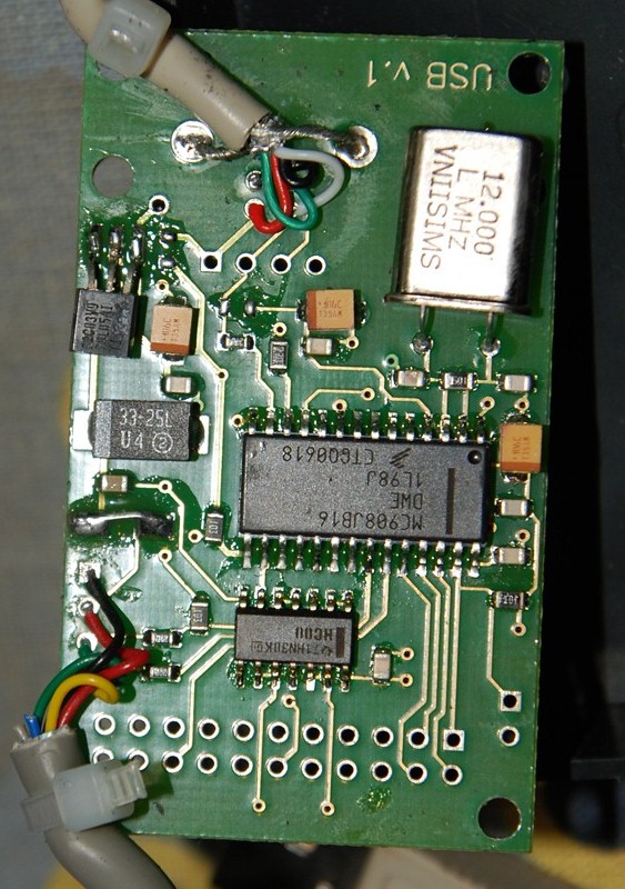

Всем привет, я новичок на этом форуме, кто может помогите составить схему (изучаю KICAD), и определить компоненты?
То что я определил:
1. Самая большая - MC908JB16 DWE от FREESCALE
2. та что поменьше - какаето логика от TI? если я не ошибаюсь
В электронике не сильно силен, начинаю изучать =))
Всем заранее спасибо

74HC00 - Quad 2-input NAND gate (4 штуки 2И-НЕ)
А большая микроконтроллер - MC908JB16 Series 8-bit 6 MHz 384 Byte RAM Microcontroller
А схему рисуете так: смотрите в datasheet MC908JB16 какой вывод имеет какое обозначение и функцию.
Рисуете условное обозначение этой микросхемы в середине листа бумаги, а потом прослеживаете куда от ножек идут дорожки и дорисовываете соответствующие элементы на схеме. Если что-то не видно, то можно омметром прозвонить куда идёт.
Если вам повезло, и не установлена защита, то управляющую программу сможете считать. Если не повезло, что скорее всего, тогда непонятно, что вы будете делать с этой схемой )) Ибо без прошивки она почти бесполезна.

Спасибо за рекомендации, буду пробовать
