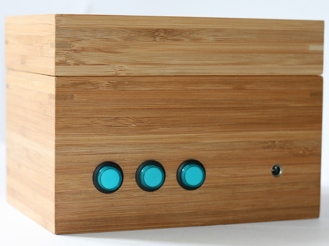

Ну вот и у меня заработали часы. Огромная благодарность Яну за помощь.

Аккуратненько :) Вы бы в эту ветку фотки разместили, там все тусуются.http://radiokot.ru/forum/viewtopic.php?f=3&t=3210
А что за ящичек сверху?
 Заголовок сообщения: Re: Часы с ГРИ на ATmega8
СообщениеДобавлено: Вт мар 06, 2012 20:50:55
Зарегистрирован: Сб май 08, 2010 13:40:47
Сообщений: 8
Все очень просто , когда дума на счет корпуса, посетил магазин IKEA, там есть готовые коробочки за 399 рублей (не помню как называются) из бамбука 2 штуки. В одной я и разместил свои часы, а сверху получается как крышка,но ее можно и перевернуть (как на фото) и складывать всякую мелоч ключи например.
