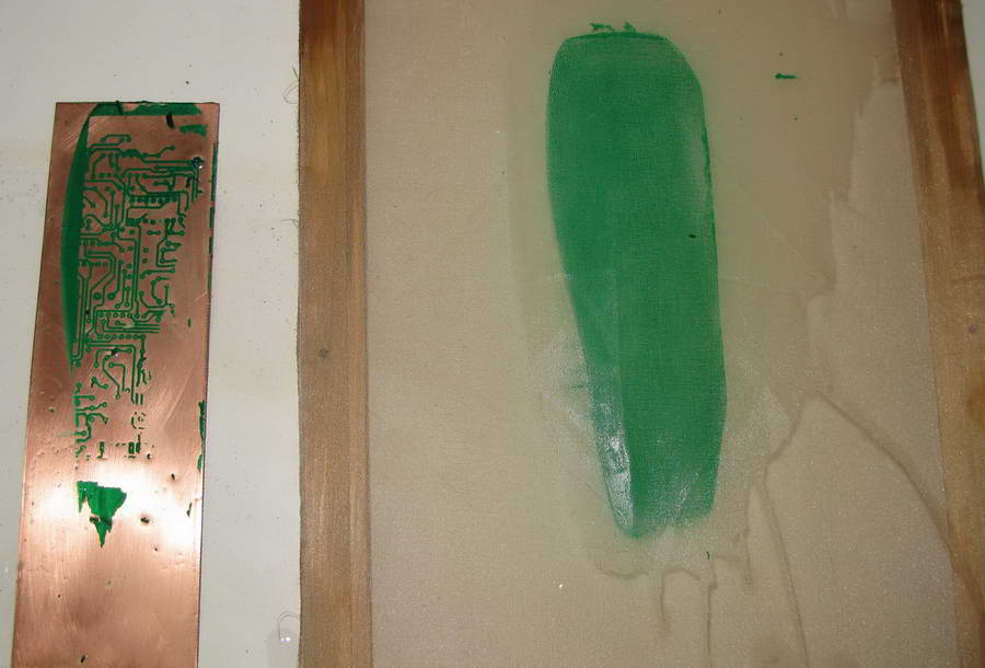

Приветствую всех.
Имеются несколько проблем с этой маской, кто может что нибудь посоветовать?
1. Чем смывать ее с сетки? Пролежала сутки в кальцинированной соде, не смывается. Если провести рукой по сетке, то маска как пластилин.
2. То же самое с платой, после сушки 70 гр. в течении 30..45 минут (делал разное время и несколько раз) маска высыхает как положенно, не липнет. Потом в процессе проявки происходит то же самое, то есть маска как бы не смывается, а становится как бы набухшей и если поводить по ней пальцем, то она скатывается шарушками оставляя рисунок (не качественный). Это похоже на то как при использовании ЛУТ смываем бумагу (пальцем сдираем шарушки). Тут собственно вопрос, так и должно быть или не засвеченная маска должна растворяться как мел?
Маске около 9 месяцев, попробовал первый раз только сейчас (времени не было сразу проверить).
Вот фото прилагаю. На плате видны шарушки, на сетке тоже не смываемая маска.
Вот сама маска, покупал на этом форуме в этой теме viewtopic.php?p=879809#p879809
IMG_5998.jpg [51.23 KiB]
34343.jpg [55.83 KiB]

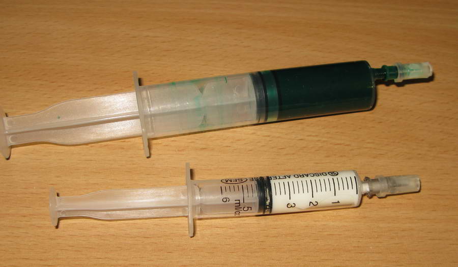

Я пользуюсь. Покупал: http://www.megauk.com/dry_film_laminators.php. Судя по datasheet, инструкции и внешнему виду это или тот же Dynamask, или что-то очень похожее. По запаху подтверждаю: реально отсутствует (в семье все очень чуствительные к запахам). Но, ПМСМ, без ламинатора - лучше и не начинать. Другие варианты (как с резистом): руками, "под водой" и т.п. у меня не прошли. Разумеется, не исключен вариант что не такая вода или не достаточно прямые руки.
Picture.jpg [122.3 KiB]
