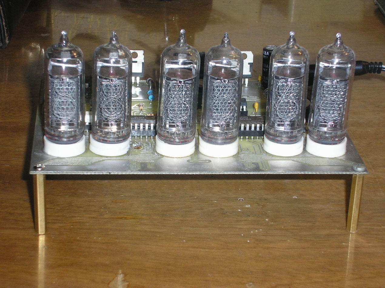

Вот и мои 5 копеек в тему. Одна плата исключительно на обычных элементах за искл. контроллера. Вторая цельнотянутая,но и та и другая нарисованна самостоятельно в PCAD.

Фото к предыдущему посту.

Slsva_KPSS, неплохо. Дело за корпусами.

Даа корпуса это целая отдельная тема. А почему преобразователь на ин12 пересчитывался под 330мкГн . Ток больше? или устойчивие? А то тут трудность достать 330 наверное придется сматовать с 560. Или передти на 220мкГн. С кнопками на ин 12 тоже засада. но резисторы в норме(вроде). Но и контролер с буковкой А.

220мкГн - нормально. Главное, чтобы ток насыщения был не менее порядка 1А.

Даа ток насыщения важно. Сейчас маленький дроссель стоит, пишит. И мерцают немного индикаторы.А вопрос с кнопками пока открыт. Спасибо за ответы.

В чем заключается вопрос с кнопками?
