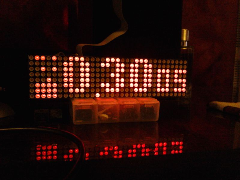

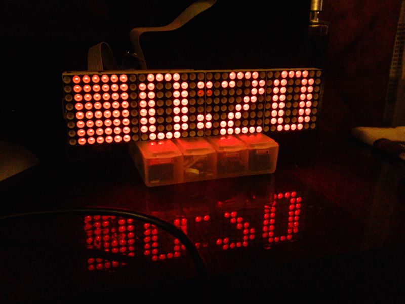

Заметил на новой прошивке вот такой глюк -
- светится знакоместо при переключении в режим гашения незначащего нуля.
Данная проблема наблюдаєтся только на 2 и 3 шрифте.

Обновление прошивки.
- Исправлен вывод времени в режиме лидирующего нуля на больших цифрах.
Одновременно растянут на весь экран по ширине вывод в режиме экстрабольших цифр. Это исправило ещё один мелкий глюк.
