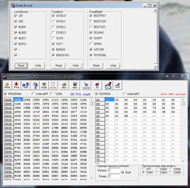

В общем немного расшевелил я его! Обчитавшись в интернете о неправильном прошитии фьюзов, решил подкинуть ему кварц. Припаял к ногам 7 и 8 (XTAL1 и XTAL2) первый попавшийся, попался на 4000, отсоединив ноги от индикатора естесно. Станция завелась замигав сначала индикатором белеберду а потом светодиодами по очереди и индикатором тоже, причем замигало это все дело подключенным к ПРОГРАММАТОРУ :shock: . При отключении от программатора молчит как хомяк :oops: , то есть работает только с подключенным кварцем и подключенным к программатору. Что это может быть??????? Если дело во фьюзах то как заставить его прошиться снова?

aleardo писал(а):
в программе uniprof я только отметил те же галочки
Ищи теперь другую мегу или параллельный программатор. В юнипроф все фьюзы ровно наоборот, т.е. галочка=1.
Ну вот и чудесно. Теперь осталось узнать, видит ли программатор мегу?
Если видит - прошить правильные фьюзы, если нет - сделать, как советует Vseryj
Врядли, если фьюзы действительно прошились инверсно, то отключился Reset и SPI.
Мега есть, покупал сразу две на али за копейки. Программатора нет да и порта ЛПТ нет.
Значит на следующей меге мне нужно поставить вот эти галочки??????? Изображение
Не видит.
«Atmega fusebit doctor» вам в помощь.http://www.getchip.net/posts/059-isprav ... it-doctor/
Слишком сложно, проще мегу сдуть и поставить другую.
Я предпологал что в этой программе есть какойто подвох, но чтобы вот так...
Буду передяргивать мегу. Попробую поставить фьюзы наоборот...
Надо прочитать фьюзы из чистой меги и посмотреть состояние фьюзов RSTDSBL и SPIEN. У них должно быть разное состояние. RSTDSBL=1 (не запрограммирован) и SPIEN=0 (запрограммирован). А уж на котором стоит галочка, а на котором нет - покажет программа.
Исходя из этого установить галочки на остальные фьюзы. Эти два НИ В КОЕМ СЛУЧАЕ НЕ ТРОГАТЬ! Иначе будет еще один труп.
Вот фьюзы с чистой меги Изображение
Я так понял что действительно наоборот?
Так и есть. Поставил фьюзы ровно наоборот, прошил новую мегу, все заработало с первого раза.
