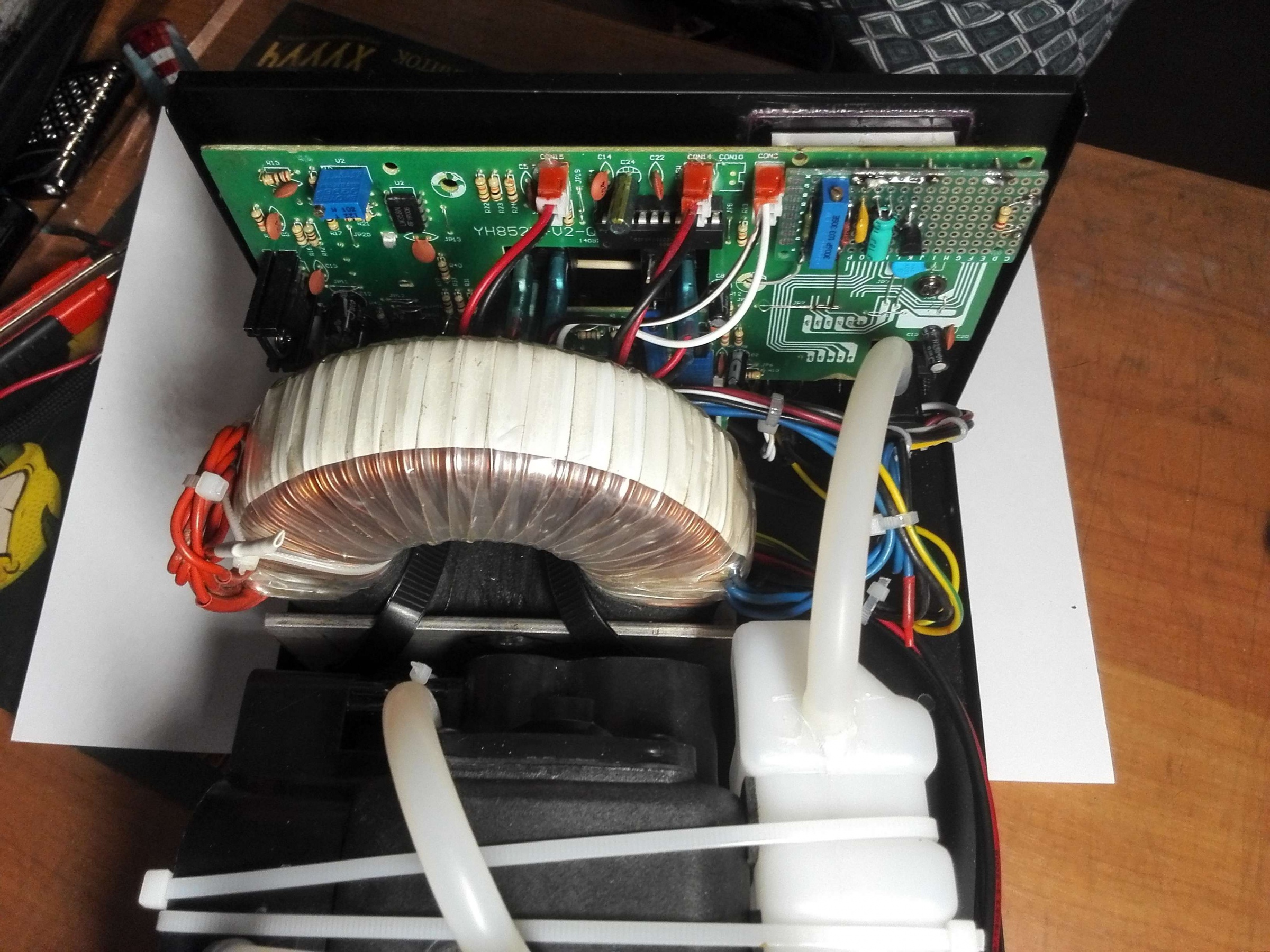

Тип фена: мембранный насос (Помпа), Воздушный поток: 24-28 л/мин, Сопротивление фена: 90 Ом
Паяльник: Нихром в керамике = 16 ом, Термопара = 1,3 ом
Требовалось: переход на "честную" керамику HAKKO No. A1321 с Терморезистором, калибровка, замена слабого транса, добавление отключения по неактивности.

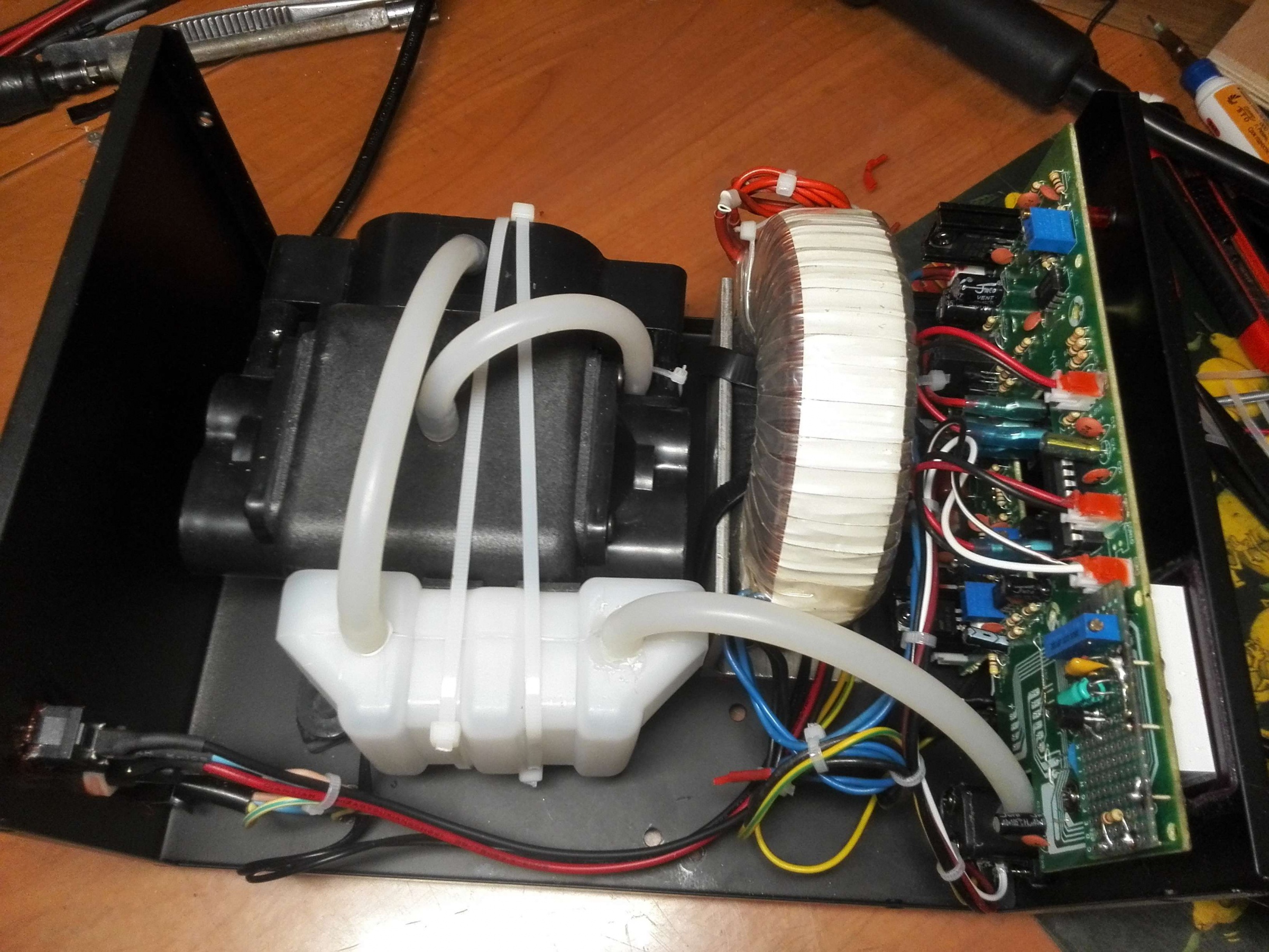

Потрошки
СпойлерИзображение Изображение Изображение Изображение Изображение
Переделка с НИХРОМА с ТермоПарой на Керамику с ТермоРезистором
СпойлерНагреватель с терморезистором вместо старого, с Термопарой заказал с eBay - Нагеватели Hakko 1321 - пару штук. Простая замена - естественно НЕ ЗАРАБОТАЛА. Покурил интернет (этот форум) - оказалось, что нужно переделывать схему. Огромное спасибо Victor_P. за пинок в нужном направлении. 1-я схема - как было изначально, 2-я - схема доработки (изменений).

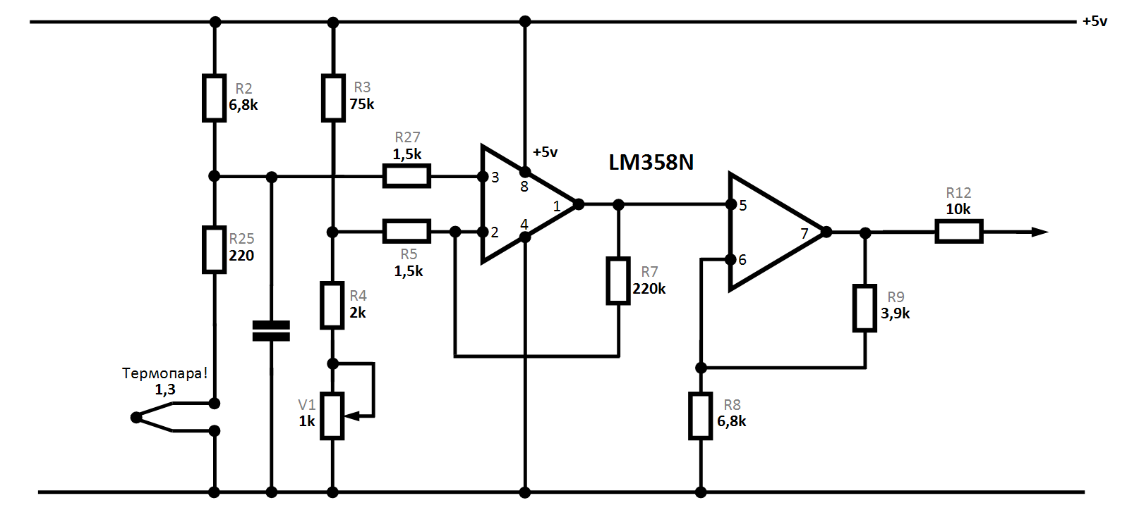

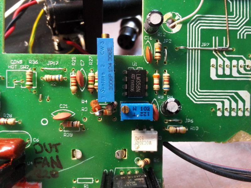

логика моих расчётов была следующей: измерил выставленные с магазина значения потенциометров и получилось вот что:
если R2 (6.8к) разделить на сумму R25 + ТермоПара (221,3) = 30,720 попугайчиков
если R3 (75к) разделить на сумму V1 + R4 (2.37 к) = 31,642 попугайчика
т.е. т.к. плечи операционника должны практически равны (31,642 / 30,720 = 1.03) - всё, что понадобилось сделать, это заменить R4 на немного больший номинал, вместо 2к поставил 2.2к, этого хватило для подстройки под новое сопротивление термодатчика, что обеспечило значение начальной (нижней, холодной) температуры нагревателя.

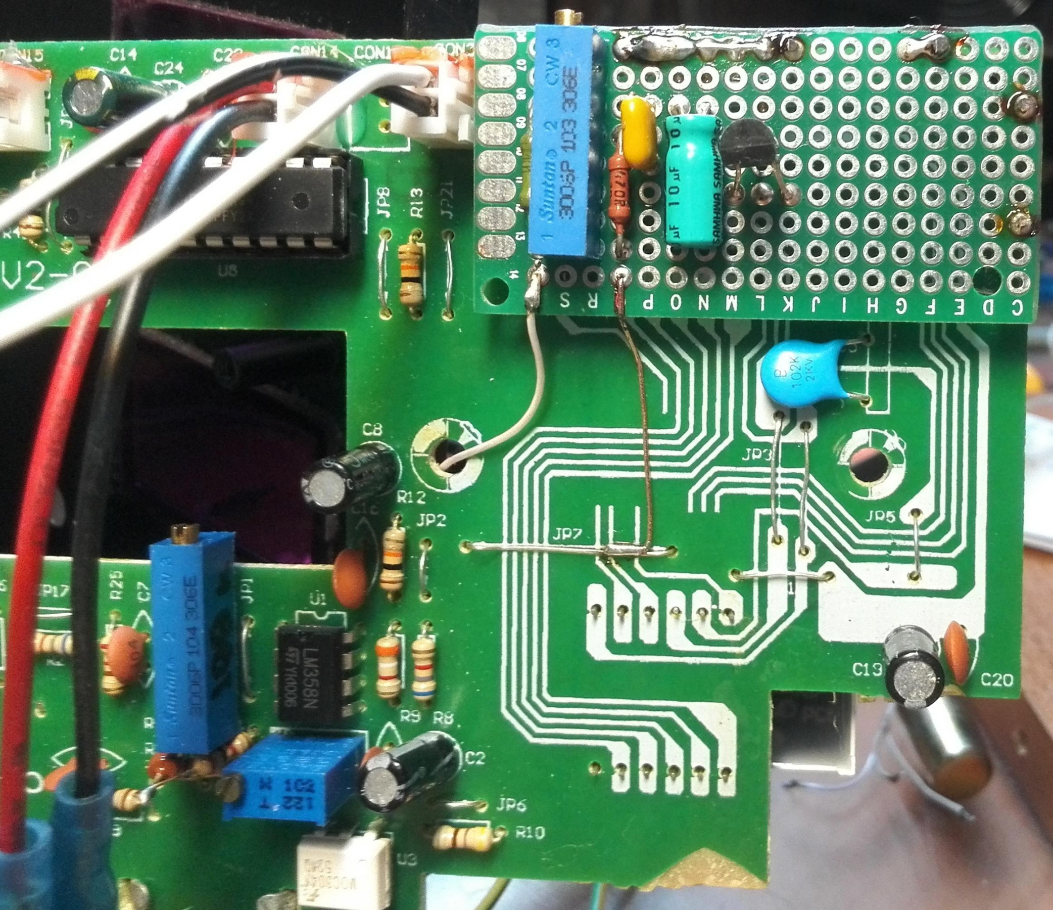

и пришлось заменить R7, на многооборотный потенциометр, который стал отвечать за верхнюю температуру нагревателя. При 480 градусах его значение оказалось в районе 76 к.
Ну и не знаю зачем, но собрал Компенсатор стабилизатор холодного спая термопары/терморезистора на основе регулируемого стабилитрона TL431, как написано тут. Потом оказалось, что им можно супер-точно выставить начальную комнатную температуру.
КАЛИБРОВКА: выставил все потециометры на середину, отключил нагреватель, на холодном терморезисторе добился комнатных 20 градусов крутил сначала R4, затем более точно - R32. Очень оказалось удобно - 1 полный оборот R32 = 10 градусам нагревателя.
Выставил 480 градусов, и вращая R7 (100к) получил 480 гр. на кончике жала. Выставил 200 градусов, дал остыть - проверил значение Profit. Пруфы.

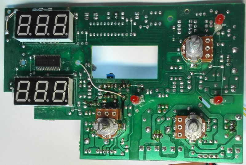

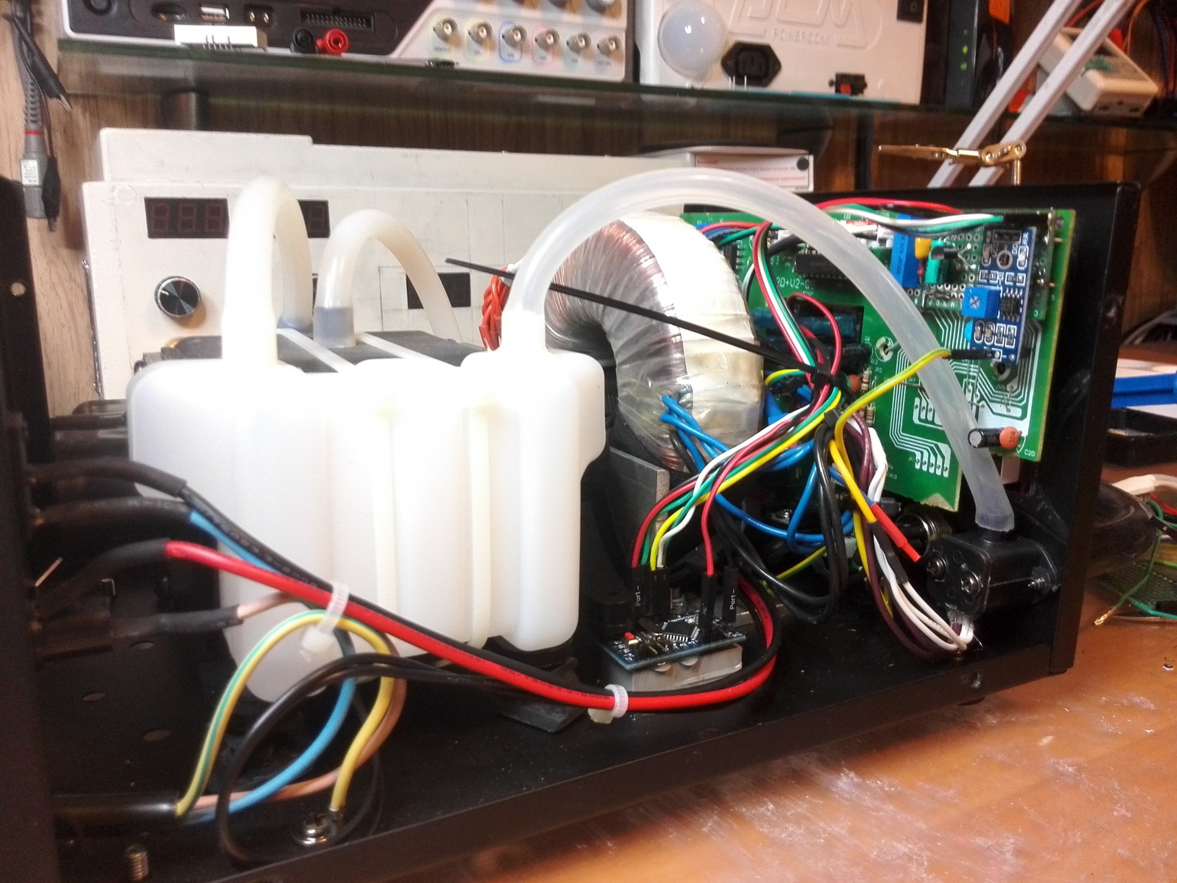

СпойлерОбязательна пропайка практически ВСЕХ разъёмов на плате. Не обжаты! Если потянуть за проводок - вытаскиваются из контактов.
Замена нагревателя. Сделал "колечки, чтобы было удобнее двигать вперед-назад, вправо-влево, и в другие стороны... )

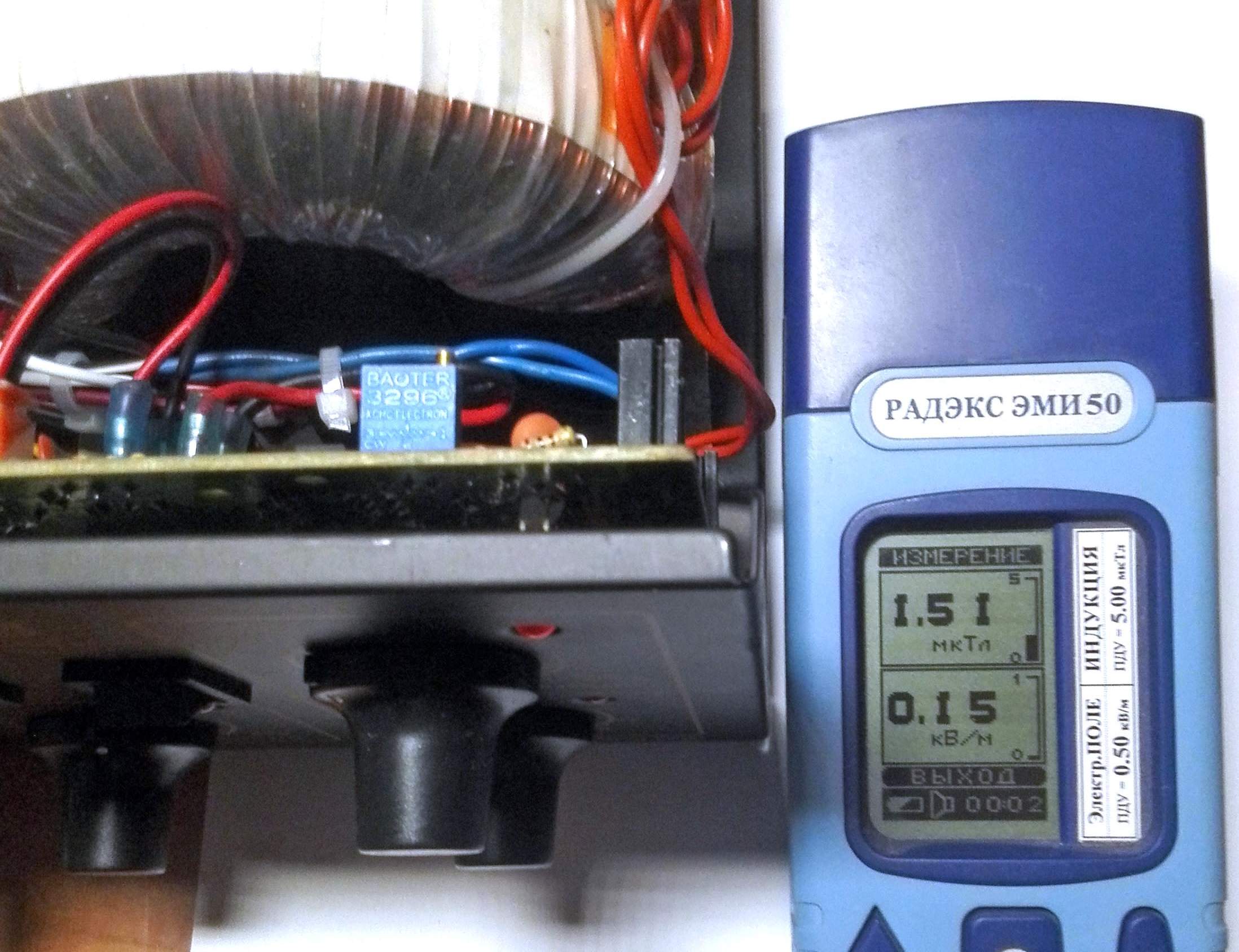

Замена трансформатора. Заказал на eBay - тут. Продавец торгуется. Можно подвинуть его на 20%. Мне обошёлся в 1к руб. Приехал из немеции за 7 дней. Разница в работе станции после замены транса - очень сильно ощутима! Кроме того, фонить / шуметь / греться - ВООБЩЕ перестало...
Полная замена всех шлангов и проводов на очень мягкий силикон (260 градусов). Заказано с eBay. Еще едет.

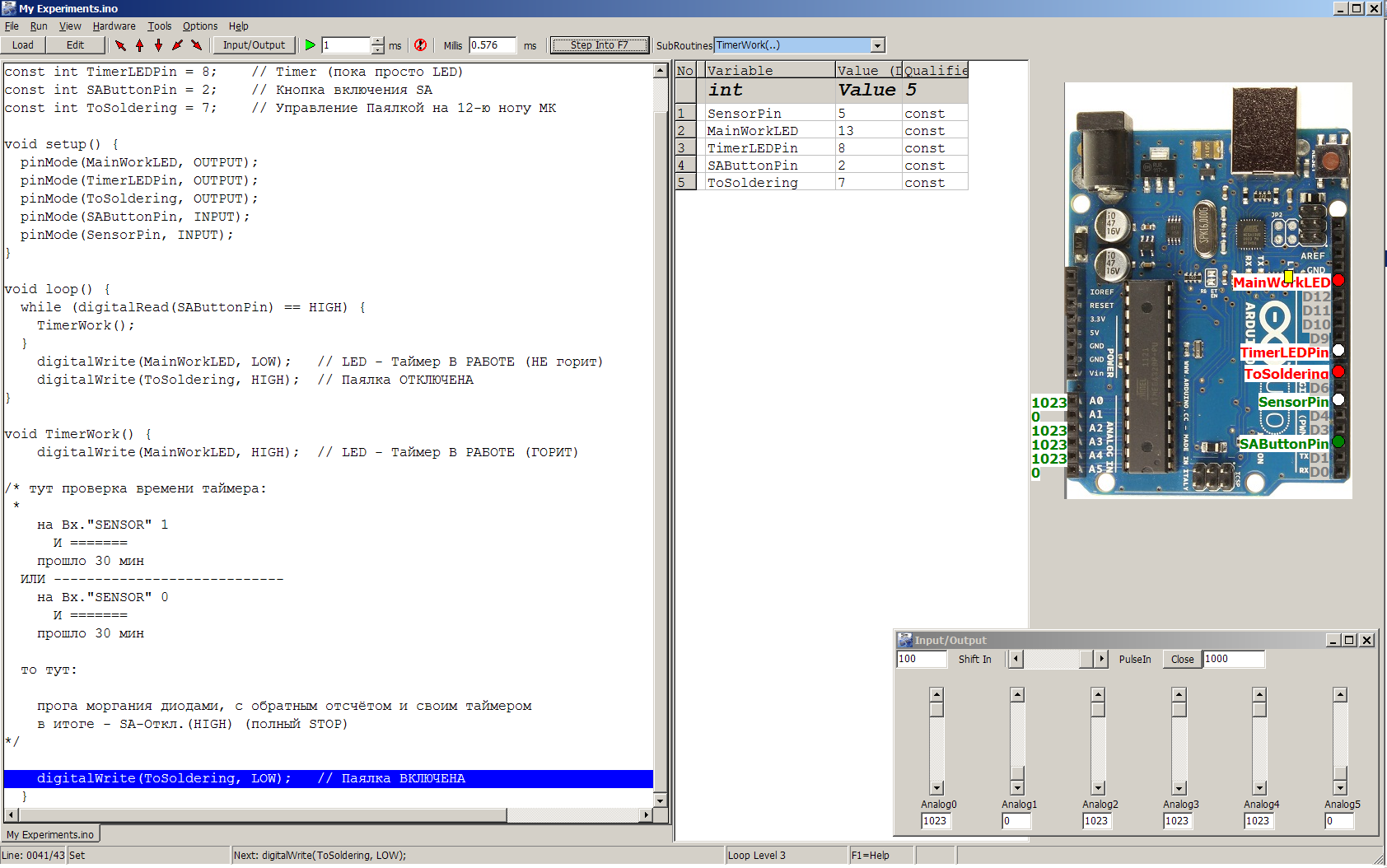

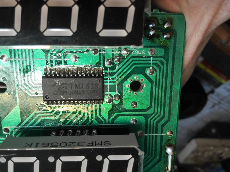

И о ГЛАВНОМ: требуется ПОМОЩЬ в доработке... Нужен ТАЙМЕР авто-отключения.
СпойлерПомогите, пожалуйста, реализовать вот такой девайс, сам разработать - не осилю, т.к. не хватает знаний, но собрать по предложенной схеме смогу всё, что угодно. Поиск готового решения не помог – не удалось найти ничего, что подошло бы. Цифровой индикатор с обратным отсчётом – не нужен, 5 светодиодиков есть куда разместить, а дырку под табло - нет.
Логика работы таймера:
1. Включаем SA (замыкаем, НЕ КНОПКА), OUT сразу замыкается на GND и, затем:
2. Запускается ТАЙМЕР (начинает считать время), LED 1-5 не горят.
3. При размыкании SA -> GND на OUT пропадает сразу. Таймер перестаёт работать.
4. РАЗМЫКАНИЕ или ЗАМЫКАНИЕ геркона SF
(или, вожможно, датчика вибрации / положения) - постоянный перезапуск таймера
5. если геркон SF не меняет своё состояние 30 мин (или ЗАМКНУТ, или РАЗОМКНУТ) то,
6. Загорелись все 5 светодиодов, и затем:
7. По мере убывания времени поочерёдно ГАСНУТ, каждые 10-15 мин. - LED-5,4,3,2,1 и, затем:
8. OUT размыкается от GND (паяло отключается)
9. Повторный старт – только если ВЫКЛЮЧИТЬ и повторно ВКЛЮЧИТЬ SA
PS: обязательное условие – один конец геркона SF на массе
Паяло: Element 852D+. Переделка и Доработка

Логика работы, уточнения: Выключатель SA он-же выключатель всей нагрузки?
Можно например сделать реле с само-подхватом, чтобы оно отваливалось по истечении времени и обесточивало входные цепи (от розетки),
тогда SA будет кнопкой :idea:
Нажал, время отсчитывается и по завершению отключается всё, повторное нажатие сброс к началу отсчёта..
В цепь SF от общего нужно включить резистор около 470 Ом (для МК обязательно)
Схема видится на следующих деталях:
МК AtTiny2313 и вот этого (светодиодная матрица на 10 шт)
Или SA это тумблер (напр.) и схема "таймера" в циклически ждущем режиме, пока не снимешь питание со схемы?
Активный уровень для силовой схемы паяльника низкий? (реле или симистор? или ещё чего?)
Я для дачика движения использовал вот такое:
Он на переменку 220В с включением перехода синусойды через ноль (для постоянки не годится).
Этой плате нужно 5В для управления, как и AtTiny2313 для питания.
И ещё: Время в минутах... какая точность ? (+/- 1-2 мин... например важно/нет)

По порядку:
1. SA это не общий выключатель питания всей Паяльной Станции (далее - ПС). Это тумблер который только включает канал паяльника. Он уже имеется и висит на одной из ног контроллера и соединят эту ногу с массой -> паяльник включается. Идея в том, чтобы его просто переткнуть на таймер - ТРИЗ - использование имеющихся ресурсов.
2. отключать всю станцию от питания НЕЛЬЗЯ, т.к. вдруг работал фен и он еще не продулся после отключения. А в режиме ожидания, с хорошим (тихим, не греющимся) тороидальным трансом ПС может и месяц включенной (в режиме ожидания) простоять. Главное - чтобы не выгорали жала и нагреватель.
3. Светодиодная матрица это конечно здорово, но просверлить 5 маленьких дырочек под светодиодики - эстетичнее, да и с такой матрицей - уже тогда проще 2-х сегментный индикатор и обратный отсчет минут. А так не нужно точно - это уже перегиб.
4. Про паяльник... Не всё понял из вопросов, но суть в следующем: в проводе паяльника есть 1 (одна) свободная жила. Вот на неё то и есть желание повесить НЕЧТО, что и будет контролить активность паяльника. Самое очевидное - геркон, и даже если паяльник сунуть не в подставку, а положить мимо, или сунуть криво, и т.п., то схема всё равно отработает - состояние геркона меняться то не будет. НО, естествеено, что НАМНОГО предпочтительнее какой нибудь датчик вибрации или положения, или еще чего... я просто сходу не нашел оного. Однако провод в ручку паяльника ВСЕГО ОДИН.
5. про точность - конечно же это вообще не важно - главное, чтобы если ПС 45-65 мин. со включенным паяльником простояла, а суеты с паяльником нет -> канал паяльника ОТКЛЮЧИЛСЯ. При этом вполне может быть, что просто работаем с феном. Или ушли куда....

Я теперь понял, что у Вас паяльная станция на каком-то МК*** (далее можно: МК-ПС или ПС-МК)
А я подумал, что нужен таймер для обычного (другого) паяльника :)))
Есть ли на ножке МК-ПС от SA резистор (от +5В к этой ножке) ? Если нет, то замерьте ток на SA (миллиамперметр к выводам SA, SA при этом = выключен. При измерении ПС включится, мне эти измерения и нужны) - это чтобы мне понять, какой ток протекает во внутренностях PullUp у МК-ПС. И определить, можно-ли напрямую подавать логические уровни или нет...

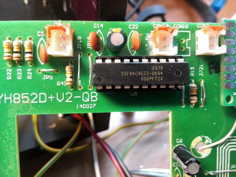

Канал паяльника выполнен на Samsung s3f94c4ezz-dk94, SA висит сразу на 12-й ноге этого микроконтроллера. Никаких других навесных НЕТ. При включении - тупо замыкает 12-ю ногу на массу.
Ток (через SA на массу) = 10мА. В разомкнутом состоянии на SA +5v.

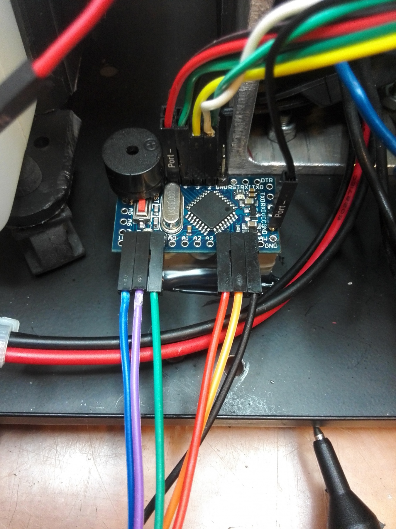

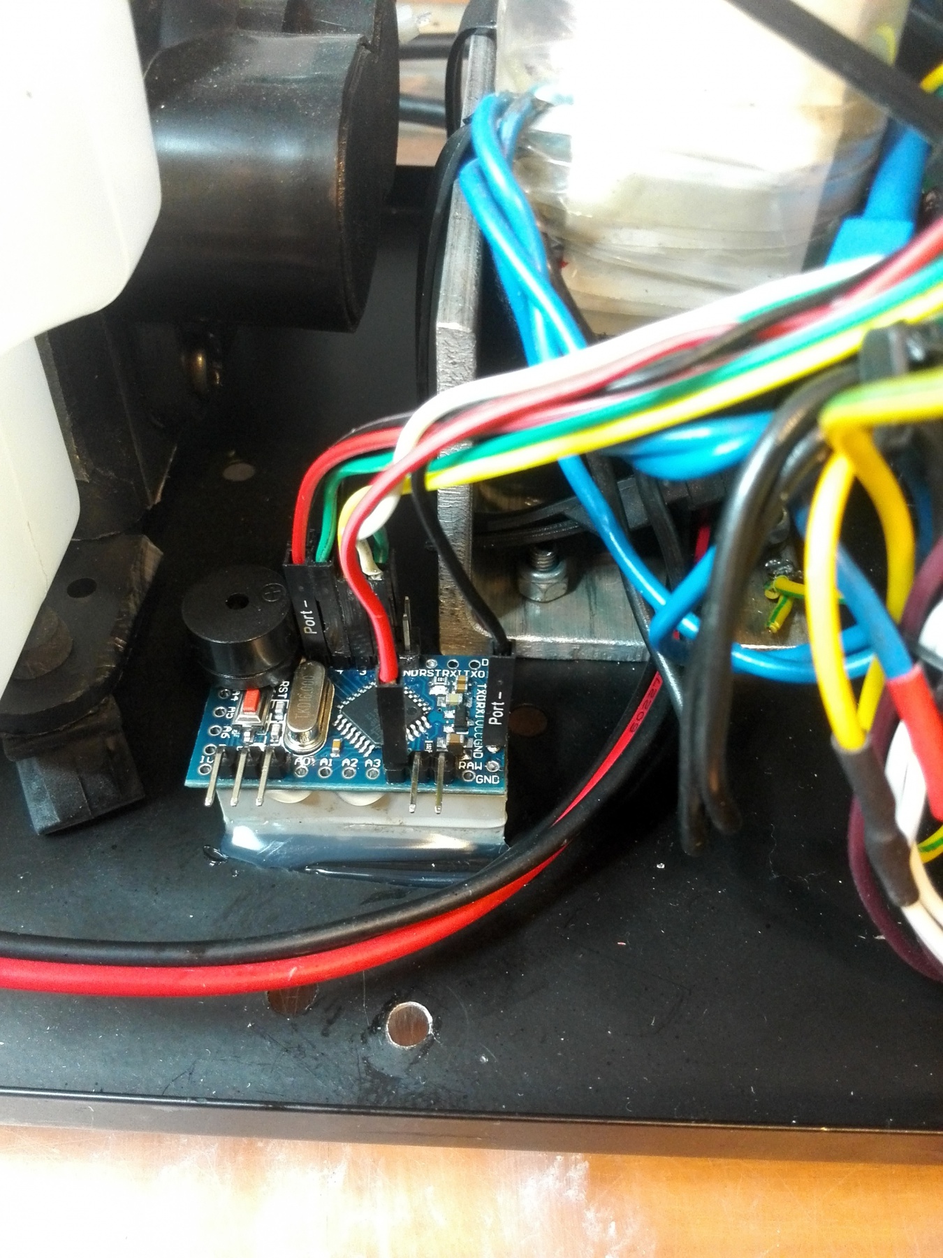

МК AtMega328 на плате, уже готовое устройство, осталось код написать (смогут 99,9% жителей нашего кото-форума)... и даже должен я суметь :)))
http://www.ebay.com/itm/New-Pro-Mini-atmega328-Board-5V-16M-Arduino-Compatible-Nano-NEW-M43-/301723336845?hash=item46401cc08d
P.S. Меня интересовала в запас для моих поделок AtMega-328, поэтому я купил себе такую штуку. Не знаю есть ли там загрузчик для модной сейчас "платформы" ARDUINO (xxxxDUINO....),но сама плата и на ней МК по приятной цене. Если на плате чистый (не прошитый) МК, то было-бы супер, тогда программатор из нижней ссылки её прошьёт и :kill:
Сам МК может управлять почти любой ПС с любыми дисплеями/светодиодами (32 Кб памяти внутри для кода и куча ножек)

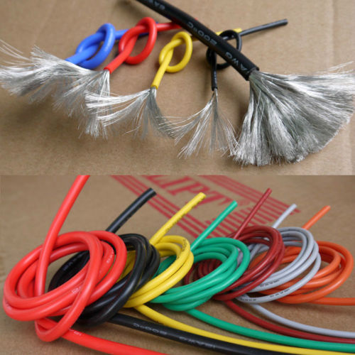

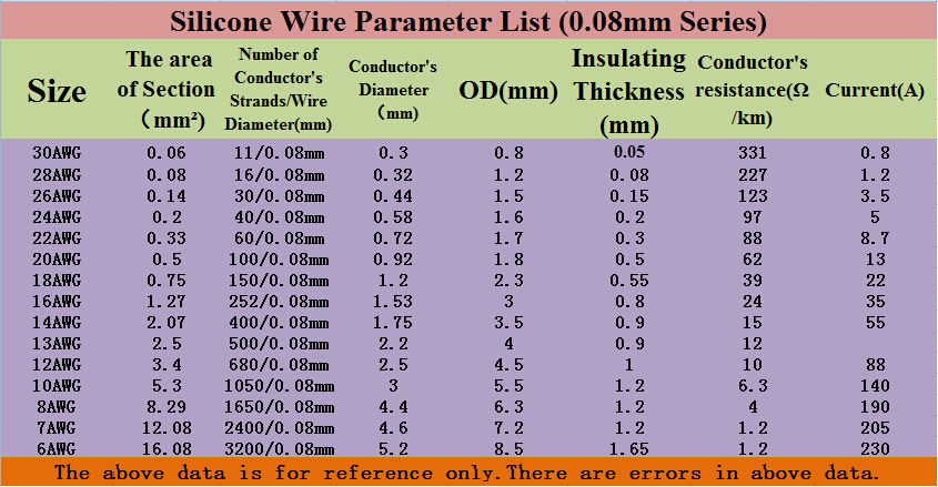

О проводах... провода решил сделать "с нуля". Списался с продаваном, он оказался очень контактным и адекватным. По моей просьбе "попихал" свои провода разных диаметров (которые я ему сказал) в свои-же разные трубки. Для внешней оболочки провода ПАЯЛЬНИКА я заказал 2 варианта: супермягкую, толстостенную силиконовую трубку (внеш.диам.6мм, а стандартный родной провод паяльника внеш.диам.5.5мм), и мелко плетёную сетку. Определюсь, что именно выбрать, после того как подержу в руках оба варианта. Под спойлером заказ (для 2-х паяльников, по этому везде ДВОЙНОЙ комплект, кроме фена, и ценник там соответственно тоже - х2):
СпойлерПАЯЛЬНИК: Первые 2 позиции - внешняя оболочка, 2 следующие - жилки (сами провода) для протяжки внутри трубки (или оплётки). Более толстый (20AWG 13Ампер) на нагреватель 2 шт.в трубку, тонкие (26AWG 3.5Ампера) сигнальные по 4 шт.):
4x6 Food Grade Silicone Tube Hose Pipe ID 4mm OD 6mm High Quality muticolors (Black / 5м / 400 руб.)
4mm Braided PET Expandable Cable Wire Sheathing Color Selectable (Black / 5м / 160 руб.)
20AWG Flexible Silicone Wire Cable ULVW-1 Soft HighTemperature Tinned Copper (5м (1,25м x 2 x 2) 330 руб.)
26AWG Flexible Silicone Wire Cable ULVW-1 Soft HighTemperature Tinned Copper (10м (1,25м x 4 x 2) 466руб.)
ФЕН: Толстостенная силиконовая трубка и жилки (сами провода) для протяжки внутри трубки. Более толстый (22AWG 8.7Ампера) на нагреватель 2 шт.в трубку, тонкие (26AWG 3.5Ампера) - сигнальные 4 шт.):
12x16 Food Grade Silicone Tube Hose Pipe ID 12mm OD 16mm New High Quality (Black / 1м / 460 руб.)
22AWG Flexible Silicone Wire Cable ULVW-1 Soft HighTemperature Tinned Copper (5м / 281руб.)
26AWG Flexible Silicone Wire Cable ULVW-1 Soft HighTemperature Tinned Copper (5м / 242 руб.)

1. так на чем-же всё таки делать? На ATtiny2313 или на AtMega? (мне больше понравилась AtMega...)
2. не понял - AtMega8; AtMega328 - по Вашей ссылке; AtMega168 - в посту, это по сути всё одно и тоже?
3. спасибо за ссылки на оч.хорошие статьи по програмированию и прошивке, 99.9%, что разберусь, напишу и прошью, НО! Статья по програмированию для ATtiny2313 подходит для AtMega328 (по ссылке, которая ведёт на eBay)?

Всё, со всем разобрался. Начал писать программу. Проверил - уже начинает работать. Что потребовалось:
1. Simulator for Arduino Pro 0.99B (именно этой версии, т.к. только под нее есть таблетка)
2. Arduino 1.6.5-r5 - 2015.08.28 - куча примеров и в ней пишу сам код, потом его копи/пасте в Simulator.
3. Отменная статья Микроконтроллеры. Начало. STM32.
Уже работающий кусок проги и как выглядит обкатка на симуляторе...
Начал с изложения логики идеи в текстовом файлике - как должно быть:
1. пошло питание на МК
2. на OUT = "HIGH" (1)
3. опрашиваем SA
если SA-Откл.(HIGH) то полный STOP, на OUT = "HIGH" (дальше ничего вообще не делаем)
если SA-ВКЛЮЧЕН, то:
1. подаём на OUT = "LOW" (на массу!)
И =======
2т. Запуск таймера "2т"...
если опять SA-Откл.(HIGH) то полный STOP, на OUT = "HIGH" (дальше ничего вообще не делаем)
// "2т" (Таймер имеет сброс, Если на Вх."SENSOR" происходит смена значения -> рестарт и новый счет)
на Вх."SENSOR" 1
И =======
прошло 30 мин
ИЛИ ----------
на Вх."SENSOR" 0
И =======
прошло 30 мин
то
прога моргания диодами, с обратным отсчётом и своим таймером
в итоге - SA-Откл.(HIGH) (полный STOP)
иначе опять начало счёта таймера с точки "2т"

const int SensorPin = 5;      // Геркон или датчик положения/наклона
const int MainWorkLED = 13;   // встроенный LED, он же MainWorkLED
const int TimerLEDPin = 8;    // Timer (пока просто LED)
const int SAButtonPin = 2;    // Кнопка включения SA
const int ToSoldering = 7;    // Управление Паялкой на 12-ю ногу МК
void setup() {
  pinMode(MainWorkLED, OUTPUT);
  pinMode(TimerLEDPin, OUTPUT);
  pinMode(ToSoldering, OUTPUT);
  pinMode(SAButtonPin, INPUT);
  pinMode(SensorPin, INPUT);
void loop() {
  while (digitalRead(SAButtonPin) == HIGH) {
    TimerWork();
    digitalWrite(MainWorkLED, LOW);   // LED - Таймер В РАБОТЕ (НЕ горит)
    digitalWrite(ToSoldering, HIGH);  // Паялка ОТКЛЮЧЕНА
void TimerWork() {
    digitalWrite(MainWorkLED, HIGH);  // LED - Таймер В РАБОТЕ (ГОРИТ)
/* тут проверка времени таймера:
    на Вх."SENSOR" 1
      И =======
    прошло 30 мин
  ИЛИ ----------
    на Вх."SENSOR" 0
      И =======
    прошло 30 мин
  то тут:
    digitalWrite(ToSoldering, LOW);   // Паялка ВКЛЮЧЕНА

Ух, давно не заходил... По порядку:
1. Главный "профит" керамики - не липнет к большим полигонам. А так - и долговечнее, и быстрее греется, и быстрее реагирует на изменения темп.
2. Если калибровать на 250гр. то практически линейно - когда менее 150, то +2-3гр., а когда больше 350гр, то -3-4гр. и мне кажется, что это очень не плохо.
3. с жалами отдельная песня... из 20 шт. отбраковал сразу ТРЕТЬ! у них у всех РАЗНАЯ посадочная ГЛУБИНА. Берём штанген, и меряем... будете очень сильно удивлены. Оставил себе в работу только те, у которых получается внутренний зазор 0.2-0.4мм до кончика керамики.
4. при измерении температуры (например, для калибровки) - всегда используйте термопасту (КПТ-8), т.е. термопара не тупо в припой на паяльнике, а с чутком термопасты.
5. Схема есть, оригинальная, проверенная. Присоединяю.
СХЕМА:
Таймер (фото и видео):
Видео работы таймера: https://youtu.be/FsqC20n4fHQ
Быдло-код:

AndroVet писал(а):
Понимаю, что и для временнЫх диапазонов и для буззера наверняка как-то можно всё сделать проще.
На таймерах нормально (без WAIT) в ПК типа Спектрум так и делается,( музычка на аппарантом прерывании по одной ноте отдаёт за прерывание)
Я так на АВРках делаю опрос энкодера, чтоб без WAIT и INT'ов
