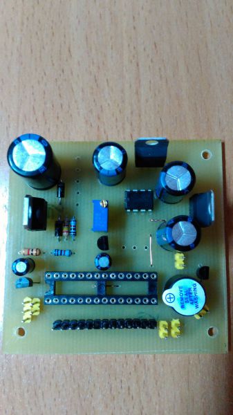

Согласен с Вами, но блок питания питает китайский кит под жала T12. Теперь хочу в этот же корпус от этого же блока питания фен :)
32serg32 писал(а):
Почти окончательный вариант схемы 4 выложен на 435с.
Спасибо за печатку. Я правильно понимаю, что это по схеме номер 4 печатка?
Что за контакт между выводами мотора и LM358?
Почему Reset микроконтроллера через резистор соединен с VCC? Зачем?
Почему 2 контакта +24 (вверху печатки)
Где ввод +5 для питания МК и ЛМ358?

Да, по схеме №4. Контакт остался от автора, не используется, можно удалить.
Резистор на RESET. Вообще в AVR есть своя внутренняя схема сброса, а сигнал RESET изнутри уже подтянут резистором в 100кОм к Vcc. НО! Подтяжка это настолько дохлая, что микроконтроллер ловит сброс от каждого чиха. Например, от касания пальцем ножки RST, а то и просто от задевания пальцем за плату. Поэтому крайне рекомендуется RST подтянуть до питания резистором в 10к. Меньше не стоит, т.к. тогда есть вероятность, что внутрисхемный программатор не сможет эту подтяжку пересилить и прошить МК внутри схемы не удасться. 10к в самый раз.
Планировалось использовать блок питания с +5 и +24 вольта, и на верхний контакт подавать +5В. Но попался только на 24, поэтому и появились 7815 и 7805. Как сделать +5В - дело вкуса. Можешь на LM317 или на 34063. Схем реализации много.
+5В есть, смотри внимательней.

Спасибо большое за ответы. Начал разбираться, и ещё несколько вопросов появилось.
1. Два электролита, в цепи L7815 и L7805 какой номинал имеют? 470n*50V хватит?
2. Пар-но турбине (мотору) подключен конденсатор 100n хватит?
32serg32 писал(а):
Да, еще R17=R18
3. Не нашел на схеме ни R17 ни R18.

1. Хватит
2. Да, но его я не паял
3.
Комментарий к файлу: Отметил красным
st.zip [15.88 KiB]

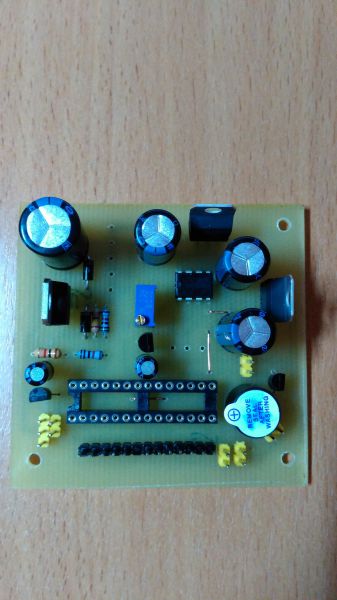

А как правильно потенциометр ставить?
СпойлерТак: Изображение или так Изображение?
Осталось только печатка под 7seg и кнопки :)

Не имеет значения. При вращении по часовой его сопротивление будет или уменьшаться или увеличиваться.

Практически всё работает:
Мотор фена крутится от 11 до 22В (пересчитал обвязку LM317), на 28 пин атмеги приходит от 0.4 до 0.9В (пересчитал делитель), но при полностью выкрученном R5 минимальная "комнатная" температура отображается в районе 38 градусов. Т/е где-то на 15 градусов выше реальной. Как правильно поступить? Уменьшать R2?
LM-ка и стабилизаторы ощутимо нагрелись, градусов до 40-50, руке горячо, но держать можно... Завтра попробую пирометром/тепловизором посмотреть. Небольшие радиаторы я повесил, но видимо этого мало.

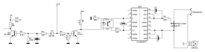

alakond писал(а):
Во вторых, что за диод FR207? Выпаять FR207?
от сюда
для срезки полуволны по 220 вольтам при питании нагревателя фена
, схемное решение взято у китайцев, там спирали на 110 вольт, можете поставить перемычку, но сначала посчитайте сколько спираль без диода будет кушать, и мощность её :))

Вот даташит на MOC3043http://www.vandelogt.nl/datasheets/moc3043.pdf, типовая схема включения. Диода нет. Если его ставили не дураки, то зачем? Уменьшение мощности?
В FAQ по данной схеме просто говориться, что диод обязателен. А зачем нет.
