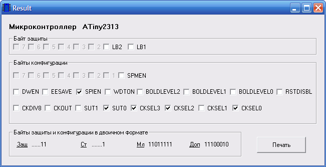

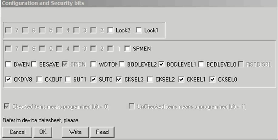

Сейчас проверил прошивку в статье, и о ужас- выложена тестовая прошивка, где время уменьшено. В архиве файл протеуса и две прошивки -тестовая и реальная. Фьюзы на внутренний генератор на 4 Мгц без делителя.В Понипрог галочки на SUT0,CKSEL3, CKSEL2,CKSEL0.(SPIEN ес-но тоже галочка)

Собрал этот сторож паяльника , интересная схемка на 2313, работает , несложная схемка и ШИМ 10 ступеней
Фото как выставлены фьюзы , для пони прог, прилагаю.

Хотел бы получить консультацию тех, у кого работает эта штука. Спаял "сторож..." пробовал на разных прошивках ( что на форуме и в статье). Заметил особенность. при максимальном значении на индикаторе "H"- нагрев паяльника минимален (если подключить лампу - едва светиться). При индикации "1" нагрев максимальный. Очевидно, при максимальной скважности сигнала, транзистор оптопары открыт. сопротивление между выводами 6 и 3 IC1 -> 4.7К (резистор R11 на схеме). Использую оптопару PC817(какая была :dont_know:). Скажите, так и задумывалась "обратная" индикация нагрева, или я неправильно собрал схему?

Смотрим архив.
В архиве две прошивки. одна из них инверсная. А можно включение оптрона измеить.(см схему)
