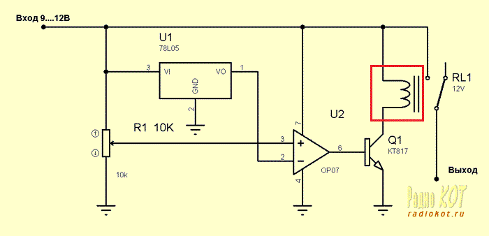

Собираюсь сделать по первой схеме . Попроще.
На выключение 12 В аккумулятора 1,2 А при достижении разряда 10 В. Подскажите, пожалуйста, мне брать L78L05ABUTR (на 12 В) ? А OP07CD брать или OP07CDR? (на что смотреть при выборе?). И чем можно заменить kt817? Не нашел в наших краях. И какое реле лучше поставить? Какого типа и что еще важно кроме 12 В?
И куда уходит земля на этой схеме? Носить устройство буду в кармане)
и подскажите что за элемент на схеме (выделил красным)
01.gif [11.77 KiB]

По порядку:
1. Подскажите, пожалуйста, мне брать L78L05ABUTR (на 12 В) ?
L78L05ABUTR берите, можно любую другую LM78L05, буквы в конце не важны.
2. А OP07CD брать или OP07CDR? (на что смотреть при выборе?).
Можно брать любую, смотреть на напряжение питания.
3. И чем можно заменить kt817?
Можно заменить на BD233, BD235, BD237.
4. И какое реле лучше поставить? Какого типа и что еще важно кроме 12 В?
Реле любое автомобильное. Смотреть на коммутируемый ток.
5. И куда уходит земля на этой схеме?
Земля на минус аккумулятора.
6. и подскажите что за элемент на схеме (выделил красным)
Это обмотка реле.

Образовался небольшой вопрос, какой лучше использовать по мощности переменный резистор R1, и к какой его ноге припаивать третью ногу от U2? К движку?
И зачем там переменный? Если я использовать хочу только с батареей 12 В. Можно ли постоянный поставить какой то?
 Заголовок сообщения: Re: Устройство защиты АКБ от от глубокого разряда "УЗАБ&
СообщениеДобавлено: Ср дек 29, 2010 08:14:46
Рейтинг сообщений: 53
Сообщений: 5728
Откуда: п.Красногорский
Любой, от 0.125 Вт и выше.
Да.
Можно, но не один а два. Для начала ориентировочно два одинаковых, например 4.7 kOm +4.7 kOm.
Но есть одно но, придётся повозиться с подбором экземпляра для получения нужного напряжения срабатывания.

Мне подсказали сделать так,
чтобы схема при снижении напряжения нижн порога вообще обесточивалась. Для этого достаточно в схеме изменить подключения прямого и инверсного входов, а нагрузку (стельки) включить вместо реле.....т.е. пока напряжение нормальное транзистор открыт и стельки греются, напряжение упало - транзистор закрылся, стельки отключились.
Стельки потребляют 0,8 А. Посоветовали поставить резистор между 6 ногой ОУ и базой транзистора. Но этот резистор надо еще высчитать. Но я не представляю какую формулу использовать (
