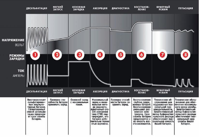

fable691 писал(а):
....Вообще наглядней было бы нарисовать график тока и напряжения по этапам, например ,как для CTEKа.
СТЕК работает по картинкам ниже.
ЗЫ: В этой теме я давал ссылки на очень интересный сайт. Всё, что выше 14.4В на АКБ постоянным напряжением, ведет к смерти аккумулятора, чем выше напряжение, тем быстрей скопытиться.
CTEK1.png [19.85 KiB]
ctek01.JPG [68.25 KiB]

Не мешало бы ,пересмотреть алгоритм зарядки в режиме сохранения заряда . На ряде иностранных зарядок, кроме поддержания на уровне 13,2 -13,6 вольта ,периодически включают импульсы длительностью 15 минут уровнем 14,4 вольт, с периодом например 21 час. Мотивируют это ,чтобы уменьшить расслоение электролита и возникающую из-за него сульфатацию.
http://www.progressivedyn.com/marine_chargers.html
http://www.bestconverter.com/Charge-Wiz ... _p_15.html
Кстати у СТЕКа импульсы в режиме поддержания заряда - 14,4 вольта.
http://www.ctek.com/files/manual/Multi-XS-7000_ru.pdf
