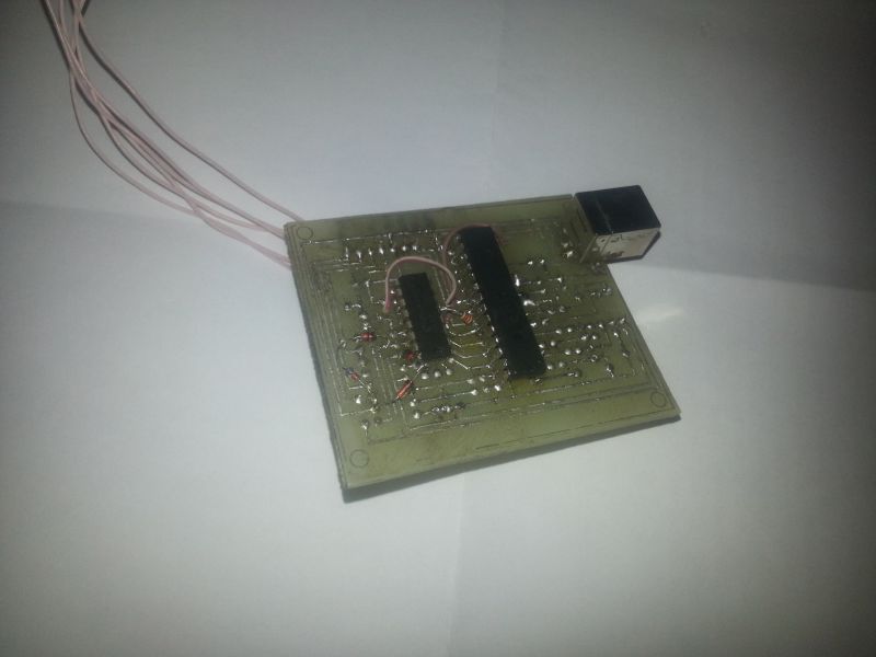

Собрал сей программатор, вот только он не определяется на компе, и светодиод както тускло горит который у 28 ноги, что может быть? резисторы только у меня не 2,2 а 2,3 это критично? или может микроконтроллер сбился?SOS!!!
 Заголовок сообщения: Re: USB программатор PIC микроконтроллеров
СообщениеДобавлено: Вс дек 29, 2013 01:02:03
Рейтинг сообщений: 5
Зарегистрирован: Сб июл 14, 2012 09:20:09
Сообщений: 374
Откуда: Украина, город Полтава
2.3 не критично. Даёшь фотографии, а то не понятно.

СообщениеДобавлено: Вс дек 29, 2013 09:46:29
Зарегистрирован: Вс дек 22, 2013 19:47:01
Сообщений: 14
Проверьте напряжение между 20 и 8 пинами МК
Сообщений: 14
5 вольт

Сообщений: 14
Выяснилось что один свотодиод сгорел, перепаял, теперь горят оба светодиода в четверть силы, и по прежнему комп никак не реагирует на программатор
Перепрошивка контроллера должна помочь. Если нет, то замените конденсаторы в цепи тактового генератора. Ушь больно большие
конденсаторы такого же номинала что и в схеме, в каком плане большие?

Сообщений: 14
Гребаные китайские диверсанты, впаял нерабочий транзистор!!!!!
Он тоже мог быть причиной.
