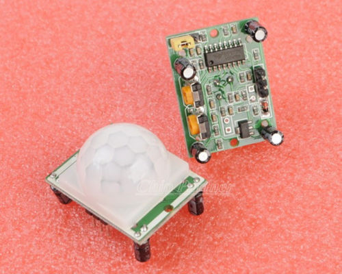

А у Вас, SergeyK, эта система уже в эксплуатации или в процессе так сказать?
1. С "Фотон-Ш" не знаком. Датчик собираюсь использовать такой. На eBay 14,25$ за 10 шт.
Он уже идёт с какими-то настройками, (там два подстроечника) вживую пока не имею, приедет пощупаем, скорее всего можно будет его запрячь в работу с этой схемой.
2. Если получится запрячь, тогда внизу лестницы настраивается дистанция срабатывания около 1-1,5 метров, место установки на 1 метр от пола, на уровне 2-3 ступени по глубине, дабы срабатывал, только!!! при явном желании подняться по лестнице, т.к. лестница начинается с довольно скромного по размерам холла. А сверху широкий длинный коридор в обе стороны от лестницы, поэтому место установки точно по центру ширины лестницы, напротив на стене, угол обзора датчика, судя по фотке, в пределах 180 градусов, хотя и 120-ти должно хватить с запасом. Чуйка, естественно, тоже будет настраиваться по месту установки.
3. Вопрос связи с ПК пока открыт, как я понял из первых постов. Для себя вынес идею совсем убрать с платы MAX-ину и попробовать напрямую через внешний USB-UART, как советовал уважаемый автор. Но повторюсь вопрос пока открыт...
Кстати! Возник вопрос к уважаемому автору! Ситуация: Кто-то, Один, подошёл к лестнице снизу, что б подняться, датчик сработал - лестница осветилась - поднялся - попадает в зону второго датчика... Как он себя поведёт? Каков алгоритм? А если одновременно подойдут снизу-сверху к лестнице? В этом случае каков алгоритм?

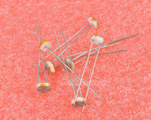

:))) Чем дальше в лес... :))) Вместо фототранзистора я подозреваю, что пойдёт и фоторезистор, и фотодиод в соответствующем включении...?
Собираюсь использовать такой.

KOLLIAPA писал(а):
Он уже идёт с какими то настройками, (там два подстроечника)
Один скорее всего чувствительность, а второй или длительность импульса, или освещенность (если там датчик света стоит)

Датчики света можно любые, но возможно придется подобрать верхний резистор (подтяжку) чтобы диапазон "АЦП" соответствовал диапазону освещенности.

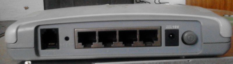

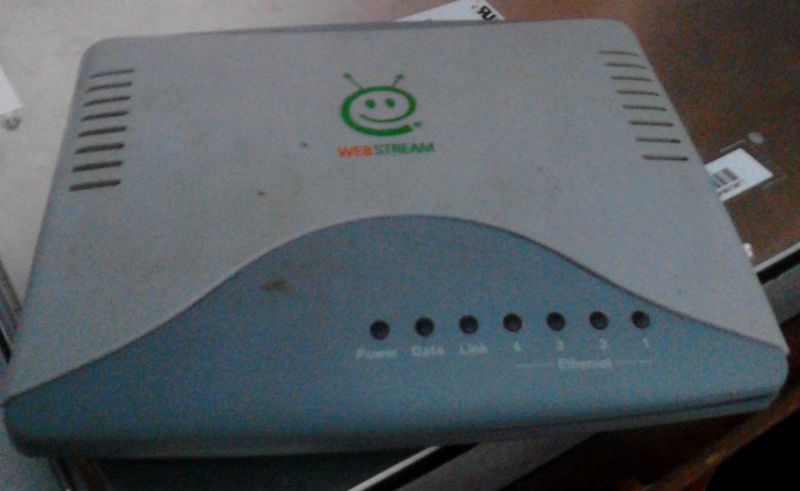

У меня это в процессе монтажа, делаю не себе а товарищу который живет за 100 км в соседнем поселке.
Плата собрана и настроена. Фотон-Ш это датчик движения с охранной сигнализации, Ш-шторка имеет малый участок сработки используется для защиты от проникновения, дверей окон и так далее.
Через прямой USB-UART подключится не получилось, прога не захотела конектится . Через 485 под ХР читает, но не записывает. Я пошел по другому, дальнему пути. В проге делаю нужные настройки и сохраняю в файле. Потом переименовываю его в ЕРР и прошиваю программатором еепром. Получается геморно но работает.
Плату переделал под себя. Корпус от ADSL модема, транзисторы по мощнее поставил. Зачем не скажу просто подходящие были в наличии.
У меня получилось вот так:
Как все смонтирую на место, сделаю фотки покажу.

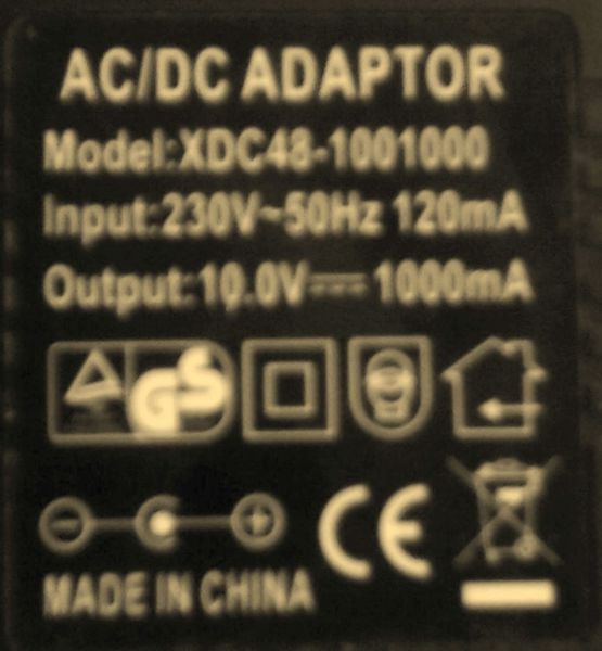

Вот блок питания с модема, для моих условий хватает с с запасом!
Посмотрел на ADSL-модем, там шнурочек такой аккуратный LAN-овский, ну и как водится мысль поскакала... :)) Вопрос, к Уважаемому автору, тяжело ли прикрутить к схеме TCP-IP протокол? И есть ли смысл? Просто LAN по умолчанию в каждом компе есть и розетку на плату поставить не проблема.
Если спросил туфту, не пинайте сильно
" C Любимыми не расставайтесь, всем сердцем прорастайте в них и каждый раз, навек прощайтесь, когда уходите на миг..."
Последний раз редактировалось KOLLIAPA Сб дек 07, 2013 09:13:23, всего редактировалось 1 раз.
 Заголовок сообщения: Re: Контроллер освещения лестниц StairLight
СообщениеДобавлено: Сб дек 07, 2013 09:07:12
Зарегистрирован: Пт авг 13, 2010 06:47:52
Сообщений: 15
Откуда: Томская область
Вопрос снят, нафиг там LAN не нужен.
Добить 485 и всё. Полёт мысли остановился. :))) Нет дальше полетела.
Модем такой. просверлить ещё три дырочки...
Вид сзади.
Шикарно! Всё что надо, на борту. Как специально под это устройство заточен! ;) Прямо на все 16 каналов и со связью с компом...
Чуток допилить и платку переделать.
